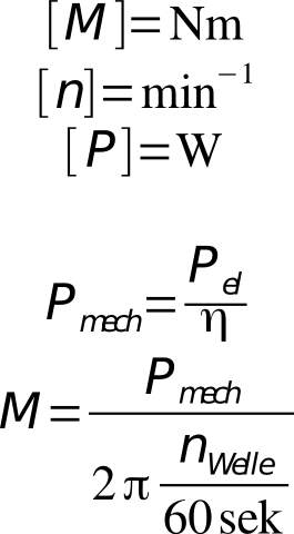

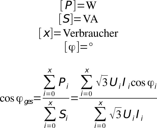

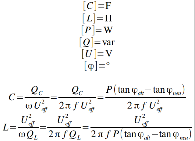

Hallo Forumnutzer,
ich wollte mich über die theoretischen Grundlagen des Betriebes eines
Drehstromasynchronmotors (DASM) als Generator informieren.
Der Generator soll mit Kondensatoren fremderregt im Inselbetrieb laufen.
Dazu müssen die Kondensatoren zuerst geladen werden (irgendeine
Kleinspannung) bzw. ein Restmagnetismus muss vorhanden sein.
Das Problem: Wie berechnet man die Kondensatoren?
Diese sind ja auch abhängig von der Last bzw. des Gesamtwirkfaktor der
Last (s. Anhänge).
Einige Foren geben an "nehme pro kW x µF". Ist aber ein bischen flapsig,
meiner Meinung nach. Wie muss hier die Formel eines Kondensators
aussehen?
Danke im Voraus!
Mit freundlichen Grüßen
Philipp
P.S.: Als Beispiel können wir hier einen 2-poligen DASM mit 2,2 kW
nehmen.
Gast #4340593
Mit dem cos(φ) kann man bestimmen, wieviel
Magnetisierungsleistung/-strom der Motor ca. benötigt.
Ich würde es mit Kondensatoren ausprobieren. die bezogen auf die
Nennspannung ca. 1/3 mehr Strom liefern könnten.

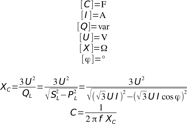

OP #4342048
Hallo nochmal,
https://en.wikipedia.org/wiki/Induction_generator#Example_application
Hier sieht man eine Beispielberechnung der Kondensatoren.
Theoretisch müssten mit den beiden Formeln im Anhang die Kondensatoren
berechnet werden können...
Zuerst muss man den Gesamt-cos phi ausrechnen. Danach werden die
entsprechenden Kondensatoren ausgerechnet. Für *U wird die Spannung des
Stranges* (230 V) angegeben, oder?
Der Faktor 3 in der Xc-Formel kommt daher, dass an jedem Kondensator nur
ein Drittel der Blindleistung abfallen muss.
Danke nochmal für Tipps!
PHBU

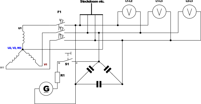

Hallo nochmal,
ich habe mir mal eine kleine DASM besorgt, um einen Test zu machen -
ohne Erfolg...
Habe mal ein Video hochgeladen (
http://www.file-upload.net/download-11071365/DASM.zip.html ), wo man den
kleinen Drehstrom-Asynchronmotor (0,18 kW) in Aktion sieht
(Kondensatoren im Stern 3x2 µF).
Die Bohrmaschine, die die DASM antreibt hat etwa 3000 min⁻¹ (Motor hat
ca. 2800 min⁻¹).
Bei 0:31 versuche ich den Rotor zu magnetisieren. Dabei verbinde ich ein
12 V-Bleigelakku mit L1-N, L2-N und L3-N. Man sieht, dass kein Funken
entsteht. Bei mehreren Versuchen davor, entstand an den Kontakten ein
Funke. Später nach dem Video entstanden dann wieder ab und zu mal wieder
Funken an den Klemmen (sprich Strom fließt => Wicklungen sind nicht
kaputt).
Weiter bei 0:47 messe ich dann eine Phase gegen N und dann Phase gegen
Phase. Auf dem Multimeter sieht man eindeutig (naja, etwas verpixelt
durch Verkleinerung des Videos), dass Phase gegen Phase und Phase gegen
Sternpunkt 0 V hat.
Kann einer Rat geben?

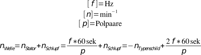

#4364476
Philipp B. schrieb:
> Hallo Forumnutzer,
> nehmen.
Servus, ich kenne das so, dass wenn man den DASM über seine
Leerlaufdrehzahl antreibt, kommt man in den Generatorbetrieb. Aber
andere Frage, warum nimmst du nicht eine Synchronmaschine und machst
nicht so ein großes HäckMäck ?
