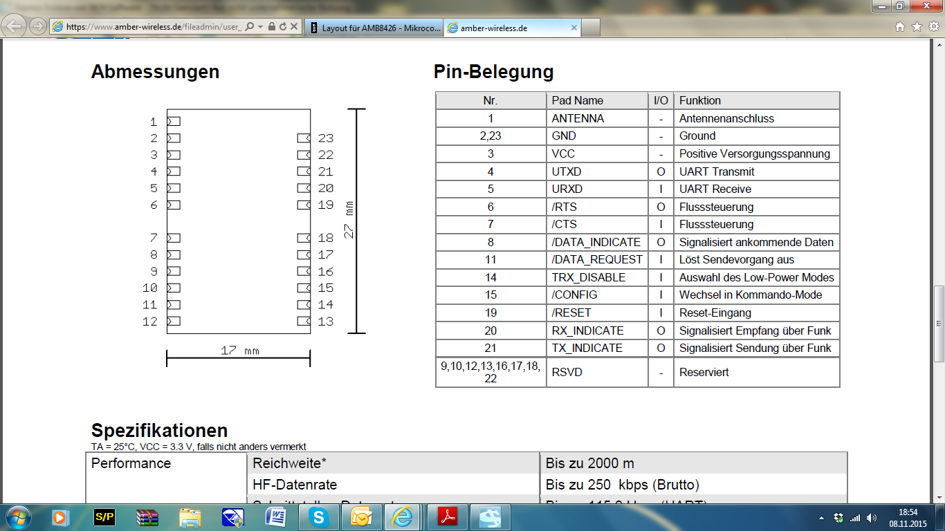

Ich suche wenn der mir ein Layout für AMB8426 Funkmodul zeichnet!
Ein Interfaceboard f. AMB8626
Das Eagle Library für das AMB8626 habe ich!
https://www.amber-wireless.de/de/produkte/ism-funkmodule/alle-wireless-module/868-mhz-long-range-funkmodul-mit-rf-pad-amb8626.html
Bitte alles anbieten!!!!!

Wie soll das ganze ausschauen.
OK, ich würde einen SMD-Linearregler einbauen.
> Nach außen geführt auf Pinleiste: Versorgung, RX, TX, RTS, CTS, RESET,
> 4 Mode Pins, damit man ggf. die Firmware des Moduls updaten können.
Pegelwandler von 3.3V auf RS232 Pegel, um direkt
serielle PC- Schnittstelle verwenden zu können.
Lötaugen", um Kabel anzulöten oder Stecker oder Verschauben
