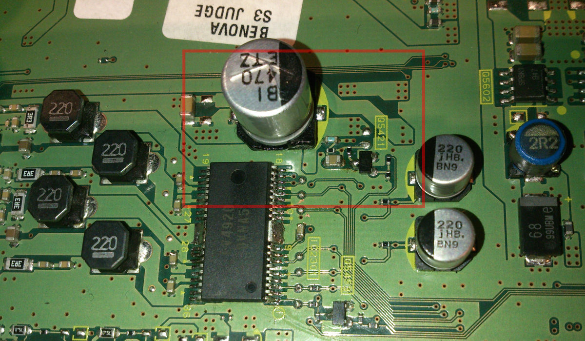

ich hab hier eine Panasonic TX-L32X15P LCD-TV. Bei diesem ist die
Audioausgabe defekt. Es wird kein Ton mehr über die internen
Lautsprecher oder auch eine externe angeschlossenen Lautsprecher
ausgegeben. Ansonsten funktioniert das Gerät soweit.

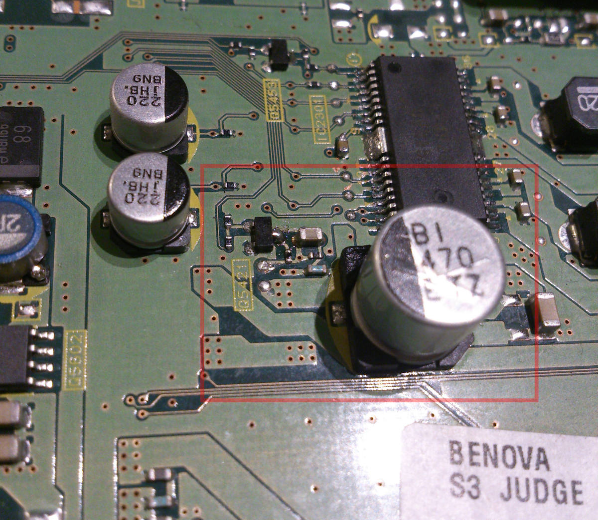

Auf der Platine habe ich bei dem Verstärk-IC LV4920 folgendes gefunden:
Dort scheint es einmal richtig war geworden zu sein. Die Basis des
Kondensators ist angeschmolzen und auch die Bauteile um den kleinen
Transistor sehen nicht mehr so gut aus.
Meine Frage ist nun, welches Bauteil das am wahrscheinlichsten ausgelöst
hat. Könnt ihr auf den Bildern was erkennen?
Der LV4920 wird mit ca. 17 V versorgt. Das liegt innerhalb der
Spezifikationen. Wie könnte ich überprüfen ob er defekt ist?
Viele Grüße,
panna

Das könnte sein. Ich habe den TV so von einem Bekannten bekommen.
Anfangs funktionierte die Audioausgabe über den Kopfhörerausgang noch.
Irgendwann ist die Sicherung wegen einem anderen Gerät geflogen. Und
seit dem geht auch der Kopfhörerausgang nicht mehr.

Sieht für mich so aus, als wurde das IC schon mal gewechselt. Prüf'
erstmal, ob an Pin 5,7,12 und 14 noch PWM reingeht. Das ist schon mal
die halbe Miete. Check den Pegel für Mute und ob an Pin 18 und 17
irgendwelche Beschwerden des IC anliegen.
Da das alles Class D ist, wirst du ohne Oszi nicht wirklich weit kommen
- ich hoffe, das du sowas hast.
Den Elko solltest du auf jeden Fall erstmal wechseln.
Da das IC anscheinend schon mal abgebrannt ist, solltest du auch mal
checken, ob da nicht ein Lautsprecherausgang auf Kurzschluss ist, z.b.
durch eine defekte Buchse oder einen kaputten Lautsprecher.
