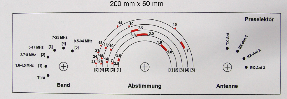

verschenke übrig gebliebene Frontplatte aus Alu diBond
für den BCC Preselektor. Ein wenig modifiziert.
Tonnen Verzeichnung vom Objektiv.
Leicht zu bearbeiten. Gedruckt mit Nyala Printer.
Für eigene Frontplatten Projekte mich bitte ansprechen.
Gegen Porto in Luftpolstertasche. Die Maße bezeichnen die des
Aussenrahmens.
Hallo Klaus,
darf ich fragen, wie das funktioniert mit dem Bedrucken der
Frontplatten?
Ein Nyala Printer ist so eine Art X-Y-Plotter, oder? Mit was wird
gedruckt, wenn es auf Metall hält?
Viele Grüße!
OP #4343660
Hallo Daniel,
ja richtig bei dem Drucker handelt es sich um einen x y Drucker größeren
Ausmaßes. Das zu bedruckende Material zum auflegen kann bis zu 3200 x
1600 mm groß sein, oder flexibles Material von Rolle beispielsweise
entsprechend 3200 x Länge auf der Rolle. Druckhöhe bis zu 50 mm.
Gedruckt wird mit UV härtender Acrylfarbe CMYK, plus light C und light M
light k . Die Dateien werden von einem RIP für das jeweilig zu
bedruckende Material bearbeitet und Farb angepasst. Man kann auch weiß
vordrucken und darauf dann das Druckbild.
Oder ein Bild auf Plexiglas oder Glas und darauf dann weiss. Für den
Fall das etwas hinterleuchtet werden soll. Es muss natürlich alles
Fettfrei sein. Bei Materialien mit schlechter Haftung,wird mit einem
Primer vorgedruckt. Habe selbst so schon Platinenlayout gedruckt, die
Farbe ist ätzfest. Bei sehr feinen Linien kommt das System allerdings an
seine Grenzen. Ich kann dir dazu mal eine Nahaufnahme der Frontplatte
schicken damit du die Auflösung der Druckqualität für Strichelemente
besser beurteilen kannst.
Pixeldrucke (Bilder) kommen ausgezeichnet.
Im Grund könnte man sagen das es sich um einen überdimensionalen
Tintenstrahl Drucker handelt, denn es funktioniert genau so. Düsen sind
natürlich auf die Konsistenz der Acrylfarbe ausgelegt.
