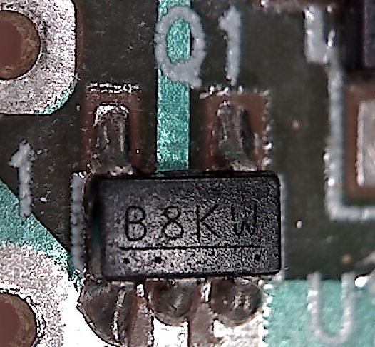

Es handelt sich um ein Fundstück: eine kleine Platine, die eine
Glühbirne von einem Fahrradscheinwerfer mit Strom versorgt.
Das Teil muss unterwegs mitsamt dem Reflektor und der Birne weggeflogen
sein. Lustigerweise geht aus der Beschriftung und zwei unbenutzen
Montagelöchern des Platinchens hervor, dass da auch eine LED
angeschlossen werden kann - die ist aber nicht bestückt. Stattdessen ist
eine SMD-LED drauf - sieht aus, als wäre das eine Kontrollleuchte, denn
sie strahlte 90° zu Scheinwerferachse.
Ansonsten ist noch ein Dreibeiner (Transistor?) mit der Aufschrift HY4D
und etwas Hühnerfutter drauf.
Sinnigerweise konnte man die Birne nicht wechseln, ohne die
Heißverklebung eines Plastikteils zu entfernen, auf dem die Platine in
zwei kleinen Schienen steckte - also echter Einwegschrott.
Das ist bei meiner Fahrradlampe auch so. Im Schirm sitzt eine kleine LED
die von der Seite auf den Reflektor leuchtet um so (vermutlich) eine
bessere Verteilung des Lichtkegels zu erhalten. Die LED bekommt ihren
Strom dann aus einem elko.
Die eigenltiche "Hauptlampe" ist eine Halogenbirne PX 13,5 welche aber
sofort ausgeht, sobald der Nabendynamo keinen Strom mehr liefert. Bleibt
das Fahrrad stehen geht die Halo aus und die LED geht als
quasi-Standlicht an...
