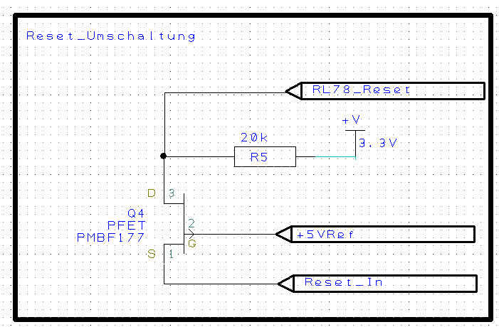

ich bin gerade am überlegen, wie ich einen Pin auf meinem Platinenheader
doppelt belegen kann. Ich hab mir die Schaltung im Bild überlegt.
Rl78_Reset hängt am C
Beim Programmieren:
An +5V Ref liegt GND
An "Reset_in" hängt der Reset vom Debugger
Im Normalbetrieb:
An +5V Ref liegen +5V
An "Reset_in" liegt GND
Im Normalbetrieb liegt zwischen GS 5V und der P-J-FET sperrt. Reset
liegt auf high.
Mein Gedanke ist, dass wenn der Programmieradapter gesteckt ist, liegen
beim Reset 0V zwischen G und S, also müsste der P-JFET leitend sein.
Problem ist nun aber.
Aber kein Reset anliegt, liegen an "Reset_in" 3,3V an, also ist GS
-3,3V. Welchen Effekt hat das auf einen JFet? Das Datenblatt äußerst
sich nicht wirklich dazu...
