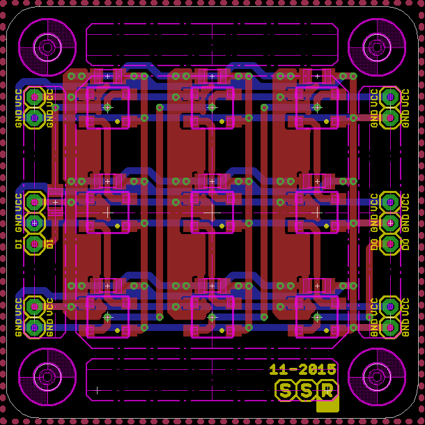

ich möchte mir gerne Platinen für die WS2812B herstellen lassen. Nun
hätte ich eine Frage zum Speichern/Puffern der Versorgungsspannung an
jedem Modul.
Es können pro Platine Spitzenströme bis zu 500mA auftreten. Wenn das
Netzteil nun für die resultierende Leistung ausgelegt ist, heißt das ja
noch nicht, dass dieses den Strom auch direkt zur Verfügung stellen
kann, ohne dass die Spannung einbricht.
Da ich nun noch ordentlich Platz an der Rändern der Platine habe, ist
die Frage, ob man hier noch "dicke" Speicher einplanen soll, oder ob das
zuviel Vorsorge ist.
Zum Aufbau, verbaut sind 9xWS2812B. An den Versorgungspins sind jeweils
100nF Kerkos geplant. Am DI der ersten Led befindet sich ein 330 Ohm
Widerstand in Reihe.

Warum auf einer Platine die Streifen separat mit VCC/GND versorgt werden
erschließt sich mir nicht. Für die Aneinanderreihung würde ja theor. ein
Verbinder je Seite reichen. Im Datenblatt der WS2812 steht kein
konkreter Wert, aber 100-1000µF sind immer ganz praktisch, wenn die
Schwankungen dramatisch sind. (Für den Betrieb der Stränge aus WS2812
werden Einspeisepunkte alle 50-60 LEDs empfohlen.)
Die Programmierung in deiner Anordnung halte ich für anspruchsvoll, weil
eine Anordnung in einem m x n -Muster die Pixel erst verteilen muss,
statt sie strangweise (in einer Spalte oder einer Zeile)
durchzuschieben.
Die vielen Ebenenwechsel für das Datensignal halte ich für unnötig,
zumal nur noch VCC und GND geroutet werden müssen. Eine flächige Füllung
und eine GND-Plane/ Massefläche räumen das noch ein ganzes Stück weiter
auf.
OP #4341927
> werden
VCC und GND sind alle untereinander verbunden.
> durchzuschieben.
Die Leds sind so angeordnet
01 04 07
02 05 08
03 06 09
> auf.
Welchen Ebenenwechsel meinst du beim Datensignal? Es wird nur jede 3.
WS212B einmal die Ebene gewechselt. Die Ebenen GND Polygone sind in dem
Layout lediglich nicht berechnet.

Die Anordnung der LEDs habe ich schon verstanden, wenn du aber zwei
Module untereinander anordnest, sind erst die nebenliegenden Spalten
durchzugeben, d.h. die Vorlage (Bitmap o.ä.) muss erst aufgeteilt
werden.
Die Ebenewechsel=Durchkontaktierungen. Ein MHz-Signal so einmal über
alle Ebenen zu führen ist möglich, aber jede Durchkontaktierung machts
schwieriger (Ersatzschaltbild aus Induktivität und Kapazitäten).
Was die GND-Flächen anbelangt, sind ein paar davon zu sehen, aber ich
kenne vielleicht nur die Form der Darstellung nicht gut genug. (Das
GND-Polygon ist für mich als Eagle-Nutzer nur eine Kontur um die gesamte
Platine, kein Stückwerk aus gezeichneten- und autom. gefüllten Flächen.)
OP #4341965
Die Leds Module sollen von Links nach Rechts angeordnet werden. Nicht
aber untereinander.
Bei den WS2812B sind wir ja noch nicht ganz im MHz Bereich. (800kHz)
Zu den Polygonen. Ich habe lediglich VCC berechnet, um darauf
hinzuweisen, wie groß die Fläche von VCC sein soll. GND habe ich nicht
berechnet, da ich mit den Leiterbahnen zeigen wollte, dass diese
möglichst kurz angebunden sind.
