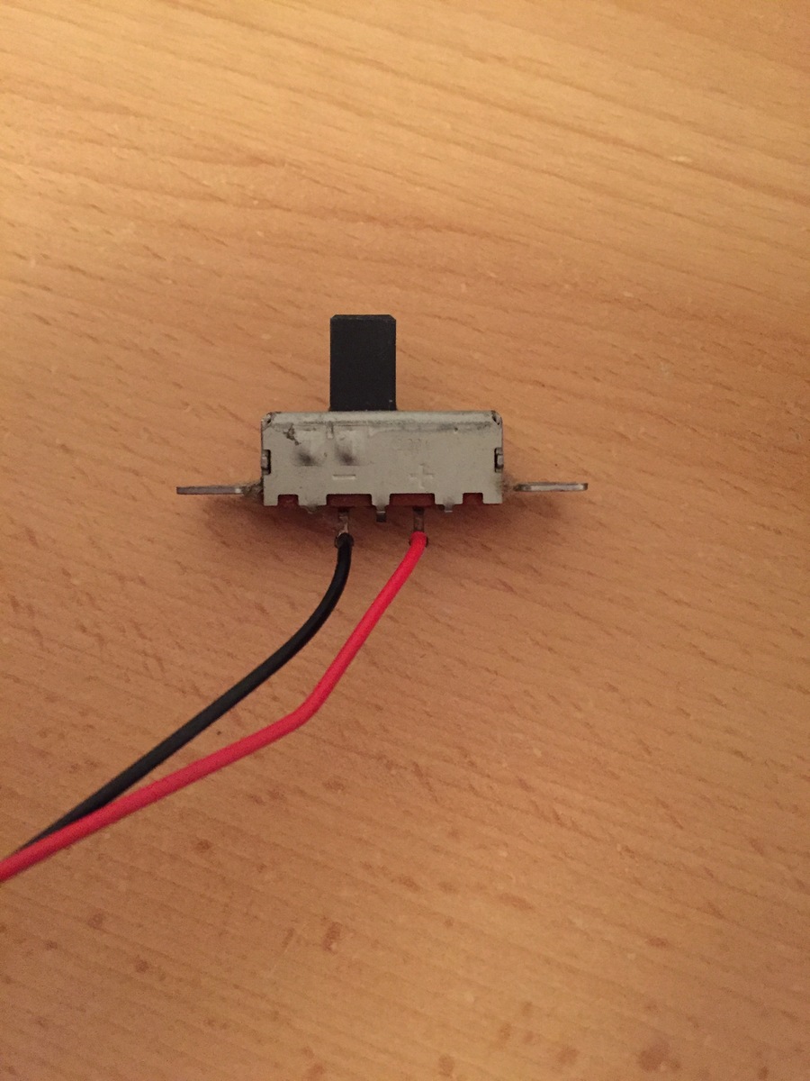

Hallo Leute,
momentan besitzt mein Projekt eine direkte Stromverbindung von der
Platine zum Netzteil.
Jetzt möchte ich die Platine in ein Gehäuse einbauen. Dieses besitzt den
angehängten Schalter.
Jetzt fange ich bei 0 an und frage mich, wie ich eine Stromversorgung
durch einen einfachen Schalter unterbreche?
Die Stromversorgung besteht aus:
1 - rot  VCC - (+ 5 V)
2 - schwarz - GND
Wäre über jeden Tipp Dankbar.

Das hilft mir schon mal.
Ja, es ist keine große Sache, aber ich möchte mir einfach sicher sein,
bevor ich hier was herumbastle, was dann nicht mehr reparierbar ist.
Jetzt besteht mein Schalter ja aus + und -.
- an die Seite der Netzteils
+ an die Seite der Platine
Oder ist das egal.

Dem Schalter ist das völlig egal wie er den Stromfluss unterbricht.
Eingach in eine der beiden Leitungen (normalerweise wird die
Plus-Leitung genommen) einbauen, d.h. der Strom wird durch den Schalter
geleitet, bzw. wenn AUS wird der Stromfluss unterbrochen.
Gast #4342157
So ein Schalter hat weder "plus" noch "minus". Wie du die bezeichnest
ist recht eagl, aber + und - sind irreführend, sinnfrei und ziemlich
daneben.
Eine schwarze Leitung ist ein Draht, eine Litze, ein Metallstück aber
kein "-".
Man kann einen Minuspol anlegen, oder GND oder einen Pluspol oder
Wechselspannung. Oder nix.

lukas schrieb:
> Mich irritiert auch, warum der Schalter mit einem Plus- und Minuszeichen
> beschrifet ist. Warum?
Genau, das war auch eine Sache, die mich irritiert hat.
Deswegen wusste ich anfangs auch nicht, ob ich diesen Schalter verwenden
kann, da ich bei "+" und "-" 2 Ein- und Ausgänge erwartet hätte.
Naja, er stammt aus einem SNES. 1990 war das anscheinend so.
