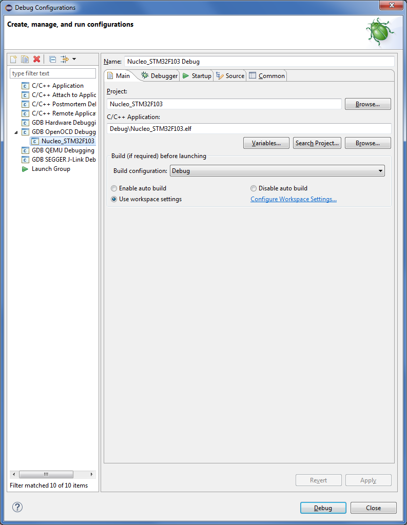

ich bin absoluter Neuling im Bereich ARM-Cortex Programmierung und für
jede Hilfe dankbar.
Für den Einstieg habe ich mir ein STM Nucleo-Board zugelegt
(Nucleo-STM32F103 mit MCU STM32F103RBT6).
Als IDE habe ich Eclipse genommen und bin nach folgendem Tutorial
vorgegangen:
http://klaus4.blogspot.de/2014/05/stm32f4-discovery-mit-opensource.html
Am Ende dieses Tutorials wird gezeigt, wie man den OpenOCD-Debugger
einrichtet.
Compilieren funktioniert ohne Fehlermeldungen, jedoch meldet der
Debugger:
'No source available'
(Siehe angehängte Screenshots).
Habe hier im Forum und auch über Google versucht mir selbst zu helfen,
leider ohne Erfolg.
Was mache ich falsch, wie kann ich das Problem eingrenzen?
Vielen Dank!

>vielleicht kann mir damit jemand erklrären, warum immer 'No source
>available' angezeigt wird?
Hat Dir "Jim Meba" bereits um 9.25Uhr erklärt.
Hier:
>xPSR: 0x01000000 pc: 0xb9337822 msp: 0x4c05b510, semihosting
stimmen weder der pc noch der msp. Beide zeigen in's Nichts...
Du kannst 'mal in der Konsole ein
(gdb) mon reset init
probieren. Müsste den PC auf den Initialwert setzen und damit Dein Prog
neu starten. Dann ein paar Single Steps....
Sinnvoll wäre es auch, den Linker ein Mapfile erzeugen zu lassen, damit
Du
siehst, was überhapt sinnvolle Adressen sind und was nicht...
Und: Besorg' Dir ein gdb (GNU Debugger) und ein OpenOCD Manual.
Selbst wenn Du nicht per Kommando debuggen willst, solltest Du
verstehen, wie die Maschinerie zusammenhängt und funktioniert.

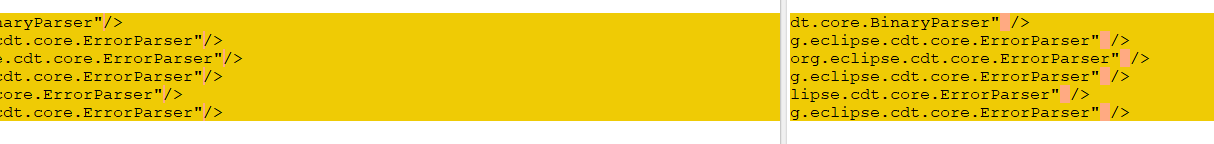

Ich hatte aktuell einen sehr ähnlichen Fehler und möchte meinen Fehler +
Lösung erläutern:
in dem Projektordner gibt es eine .cproject Datei. In dieser haben sich
in der gesamten Datei Leerzeichen eingeschlichen. Dank SVN hab ich die
Datei wieder in den Ursprung zurück versetzen können. Warum das passiert
ist, weiß ich nicht...
