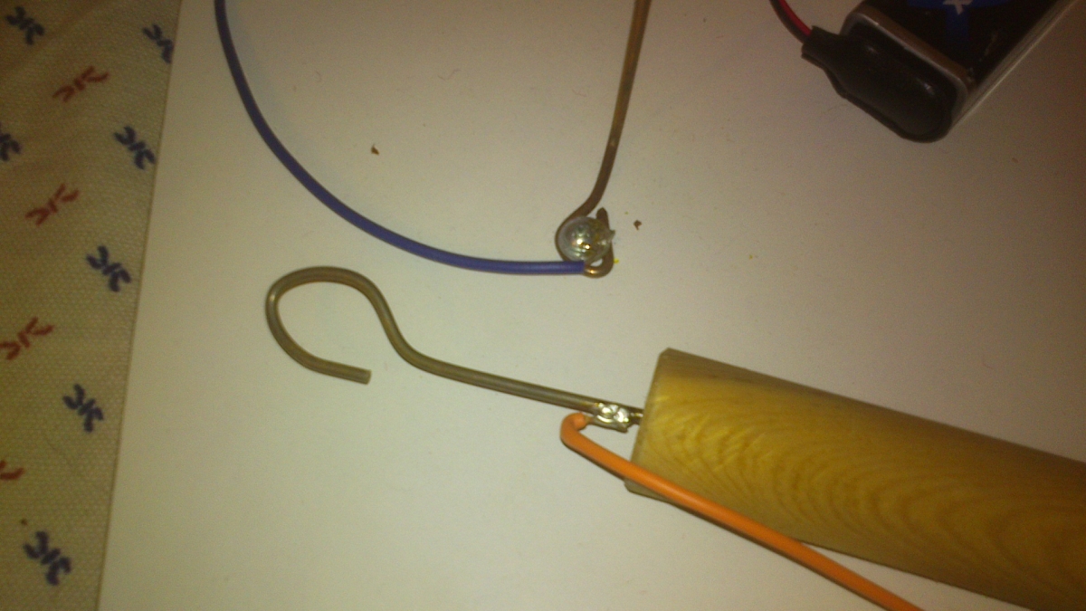

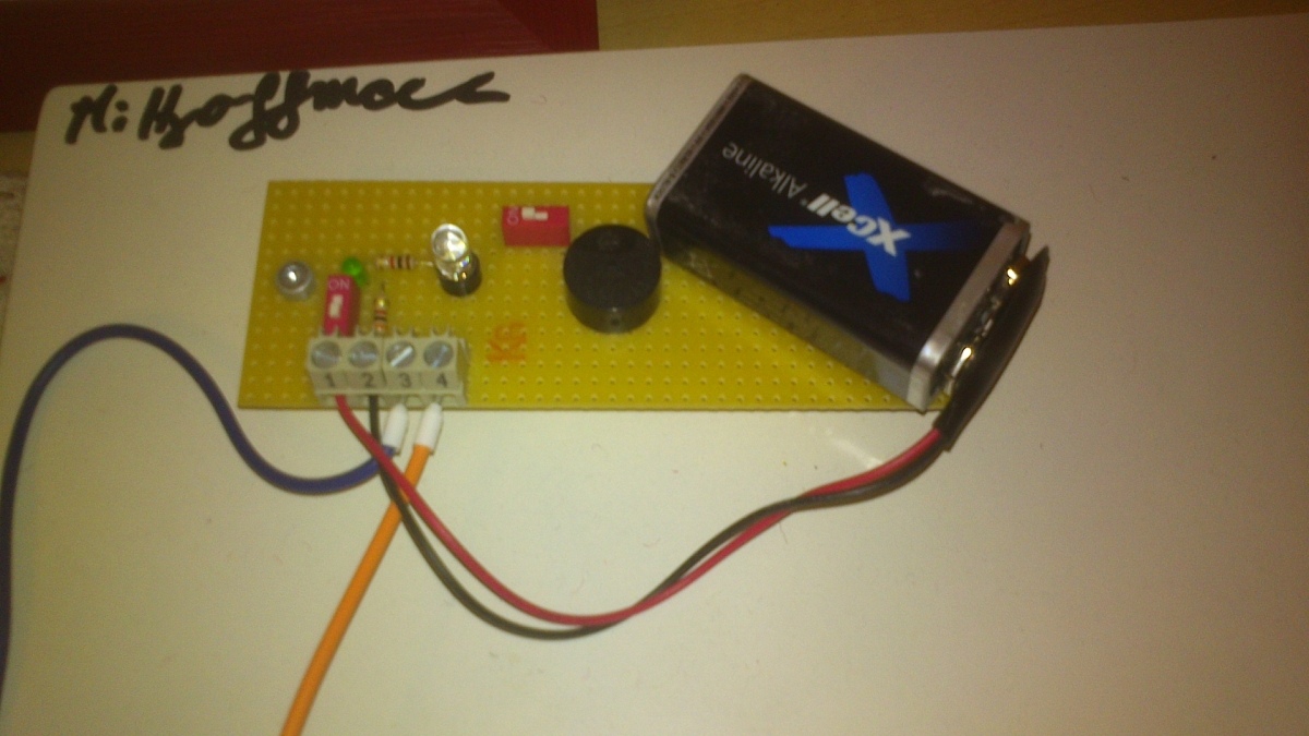

Hallo "holgerkraehe" Hallo zusammen, wir haben in der Firma auch mal einen Tag für Kids mit dem selben Problem gemacht. Unsere Löung war ein "heißer Draht". Ein Spiel mit dem man mit einer Öse an einem geformtern Draht entlangfahren muß ohne ihn zu berühren. Den Draht konnten die Kinder aus "Schweißdraht" selber biegen. Dieser wurde dann mit zwei Spax auf vorbereitete Holzbretter geschraubt. Die Öse war auch aus Schweißdraht mit einem Handgriff aus Rundholz. Als Berühranzeige diente ein Summer (Piezopiepser mit eing. Eletronik geht auch) mit einer 9V-Batterie. Die Verdarhtung wurde gelötet kann aber zur Not auch nur um Schrauben gewickelt werden. Zum Verdahten tut's 0,5-0,75qmm-Litze. Hier kann man dann gleich schön die Funktion des offenen und geschlossenen Stromkreises erklären! Das war auf die Schnelle meine Idee - leider habe ich kein Bild zu Hand aber die weiten des Internet sind unendlich und da findet man sicher was! Gruß ROBERT
Wow! Vielen Dank für die Fülle an Ideen. Ich werde bestimmt die eine oder andere genauer in Augenschein nehmen. @Robert Hoffmann die Idee find ich super! Danke. Euch allen einen schönen Feierabend.

Hallo holgerkraehe, Nachdem Dir die Idee gut gefällt habe ich noch ein paar Bilder als Unterstüzung gefunden. Wenn die Kids diese Woche schon kommen, dann weiß ich aus eigener Erfahrung dass die Zeit knapp wird was vor zu bereiten und man hat ja auch sicher noch was zu arbeiten auch ;-) I) - das Brett ein ein Regalbrett mit Umleimer aus dem Baumarkt das wir gleich auf Länge schneiden haben lassen. 1 Regalbrett mit 1.2m für 4 Kids ... - den Piepser habe ich auf Lochraster gebaut (vorbereitet) und die Kids konnten die Batterie und das Spiel mit Schraubklemmen anschließen II) - Holzgriff mit Öse - Öse am Ende des heißen Drahtes mit Spax und angeschlossenen Draht III) - Die Elektronik habe ich mit einer "M"-Schraube auf das Hozbrett. Die Gewinde im Holz haben die Kids selbst geschnitten - Die Lochraster ist eine Exclusivversion: + DIP-Schalter als Hauptschalter + grüne LED Betriebsanzeige + blaue LED als Fehleranzeige + Piepser über DIP-Schalter ausschaltbar HINWEIS zum Piepser/Summer: Manche 12V Summer/Pipser schwingen bei 9V nicht an. Ich hatte die Zeit mir zuerst Muster und dann 10 Stück bei dem gelben Münchner Katalogdistributor zu bestellen. Gruß ROBERT
