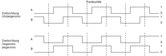

Hallo  und  guten Tag! Ich würde gern einen Fernsteuersenderknüppel als
Handrad für eine CNC Maschine missbrauchen!Um nicht mein Steuerprogramm
(Mach3) auszuhebeln, würde ich gern einen Drehencoder (Handrad) mit
einem Atmega8 simulieren! Zwei verschiedene Signale per PWM mit gleichem
Duty Cycle über ADC ansteuern, kein Problem! AAAber die
Phasenverschiebung der beiden Signale hinzukriegen, stehe ich wie ein
Ochs vorm Berg!Wenn ihr mir vielleicht ein Paar Lösungsansätze schreiben
könntet? Ich weiß echt nicht weiter! Dank im Voraus!

Als Eingangssignal ist eigentlich nur das Steuerpoti vom Kreuzknüppel
(10K) der auf einen ADC geht!
In abhängigkeit vom Ausschlag des Knüppel möchte ich 2 Signale
generieren die dem eines Drehencoders gleich sind! Bei einem Drehencoder
oder Handrad= schnelleres Drehen= höhere Frquenz, langsam= niedriger! A
und B Signal! Jedoch sind diese Signale um 90 Grad Phasenverschoben!Ich
hoffe es ist etwas deutlicher geworden!

Du legst den Graycode als 2-Bit-Wert fortlaufend in einem Byte-Array ab
und steuerst mit dem ADC-Wert den Top-Wert eines Timer mit
entsprechendem Prescaler. Der Timeroverflow-Int. zählt eine Variable
(4Bit Ringzähler) hoch oder runter, deren Wert den Index des Arrays
bestimmt, dessen Inhalt dann ausgelesen wird und per Maske auf die
Ausganspins transferiert wird.
Da du wahrscheinlich vorwärts und rückwärts zählen willst, nimmst du
z.B. die mittleren fünf Werte des ADC-Bereichs (125-129 bei 8-Bit)als
Nullstellung und alles was darüber ist als vorwärts und alles was
darunter ist als rückwärts. Für vorwärts zählst du den Arraycounter hoch
und für rückwärts zählst du den Arraycounter rückwärts.
Je höher der ADC-Wert im Plus ist, umso schneller (also kleinerer
Timer-Top-Wert!)wird der Graycode in aufsteigender Folge endlos
generiert. Je weiter der ADC-Wert im unteren Beeich ist, umso schneller
wird der Graycode rückwärts ausgegeben.

Ich glaube du schiesst da mit Kanonen auf Spatzen. Die Idee, einen Timer
eine PWM generieren zu lassen ist zwar nett, aber auch recht sinnlos.
Auch braucht es da für einen Anfänger keinen Timer, da das Timing der
Pulse absolut nicht zeitkritisch ist. Es kann also zb auch mittels Wait
gemacht werden. Entscheidend ist lediglich, dass die Wait nicht
allzulang gemacht werden, damit das Programm noch genügend
'reaktionsschnell' ist um als Mensch keine grossartigen Verzögerungen zu
bemerken.
Ansonsten würde ich die gleiche Technik wie bei DSS System einsetzen.
Einen Counter, der in einer Array indiziert, aus dem die auszugebenden
Pegel für die beiden Ausgabepins vorliegen. Der springende Punkt ist, in
welchen Zeitabständen dieser Counter erhöht oder erniedrigt wird und so
dann die korrekten Pegel ausgibt, so wie sie auch bei einem echten
Encoder erscheinen würden. Damit das fein granuliert wird, kann der
Counter zb in 1/100stel oder 1/1000stel Einheiten erhöht oder erniedrigt
werden, ein Wert der aus dem eingelesenen ADC Wert errechnet wird.
