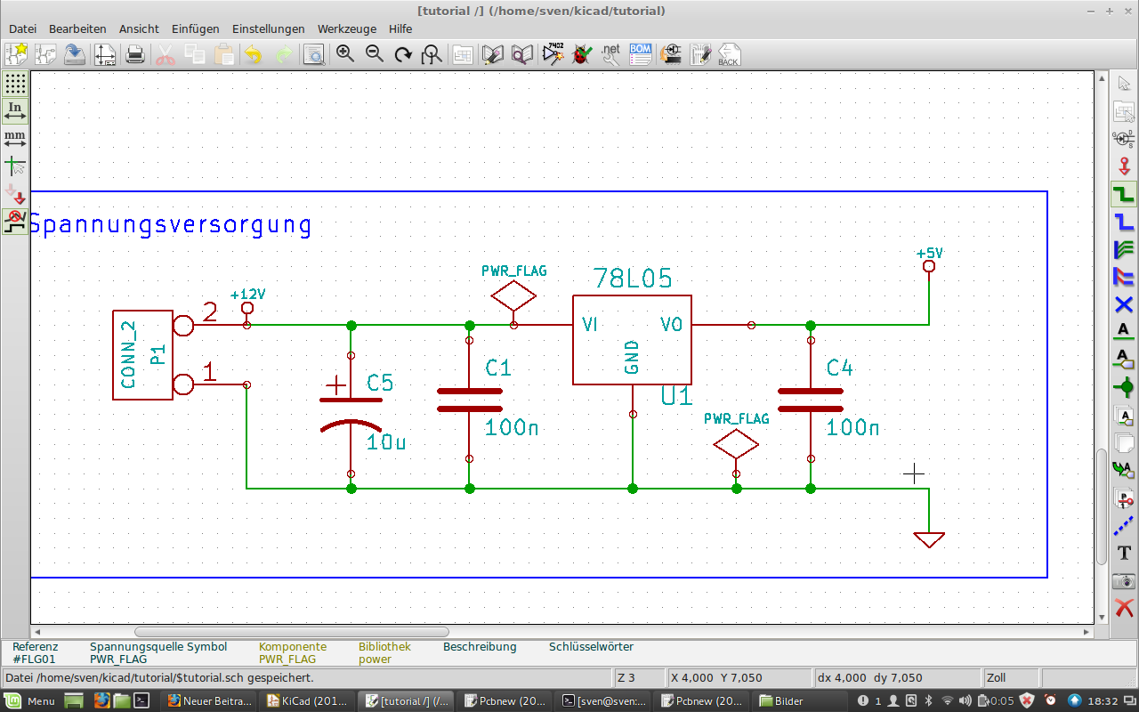

ich fange gerade mit Kicad an und habe mir ein atmel dev Board zusammen
geklickt.

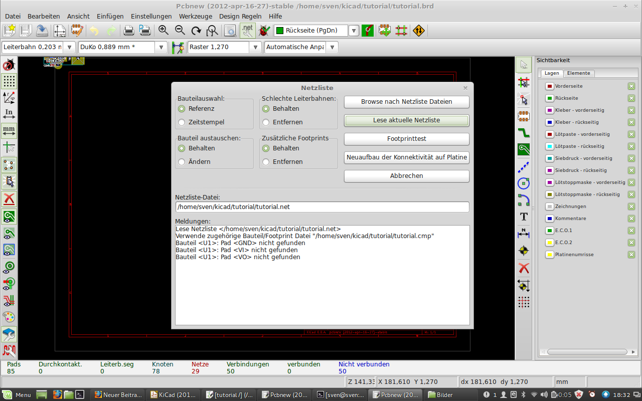

Wenn ich die platine jetzt aber routen möchte und die netzliste lada
dann sagt mir Pcbnew immer das er die Pads vom 7805 nicht finden kann
(siehe Bild), und es werden mir auch keine luftlinien vom 7805 zu
anderen bauteilen angezeigt. Kann mir einer sagen warum das so ist und
was ich evt falsch mache? Ich habe an Kicad nichts geändert oder so
LG Sven

Irgend wo hier gelesen das die Anschlüsse  im Schaltplan und im
Footprint den gleichen Namen haben müssen
Also library vom TO220 öffnen , Bauteil öffnen, neuem Namen ausdenken
Anschlüsse umbenennen und abspeichern.

Nein, die gleiche "Nummer". Meint, die Pin Nummer im Symbol und die Pad
Nummer im Schaltplan sollten gleichlautend sein.
Als "Nummer" würde ein Alphanumerische Zeichenfolge gültig sein....das
heisst, grundsätzlich könnte dort auch Text stehen.
Es ist aber sinnvoll, sich dazu eher am Footprint zu orientieren. Und
die haben im allgemeinen Nummern.
Grundsätzlich ist es sinnvoller, die Namen in der Symbolbibliothek
anzupassen, als im Footprint. Im Footprint sollten sie bei TO220 1,2 und
3 sein, weil TO220 so definiert ist.

Grundsätzlich ist da aber noch etwas schräg: Du verwendest ein Symbol
eines 78L05, aber einen TO220 Footprint. Ein 78L05 ist aber die TO92
Bauform des Längstreglers und nicht die TO220 Bauform.
Daraus folgt
1) Zusätzlich dazu dass Du die Anschlüsse gleichlautend umbenennen
musst, wie oben angegeben, musst Du berücksichtigen, dass der 78L05 in
TO92 eine andere Zählreihenfolge hat, als die 7805 TO220 Version.
Du musst also zweimal aufpassen.....
Obwohl beide male ein 5V Längstregler, ist ein 78L05 etwas anderes als
ein 7805. Andere Leistung, anderes Pinning, anderes Gehäuse.
2) Wenn Du im Schaltplan 78L05 stehen lässt, bekommst Du auch eine
Stückliste mit 78L05, obwohl Du einen 7805 im Board verwenden möchtest.
Wenn Du jetzt nach Stückliste Bestellst, bestellst Du was falsches. Also
besser ändern.

Das mag wohl sein, aber ich hatte zuvor den 7805 verwendet und da das
selbe problehm darum dachte ich ich versuche den 78L05 weil ich nicht
wusste was der unterschied zwischen den beiden ist.

Ok danke das war mir halbt nicht klar aber wie oben schon gesagt
gleiches resultat wenn ich den 7805 verwende.

Jap werde es wieder ändern und mal schauen das ich das Footprint vom
T0220 anpassen auch wenn mir gerade noch nicht ganz klar ist wie das
geht, aber das werde ich schon herausfinden. Melde mich wieder wenn es
funktioniert (oder auch nicht :D :D).
