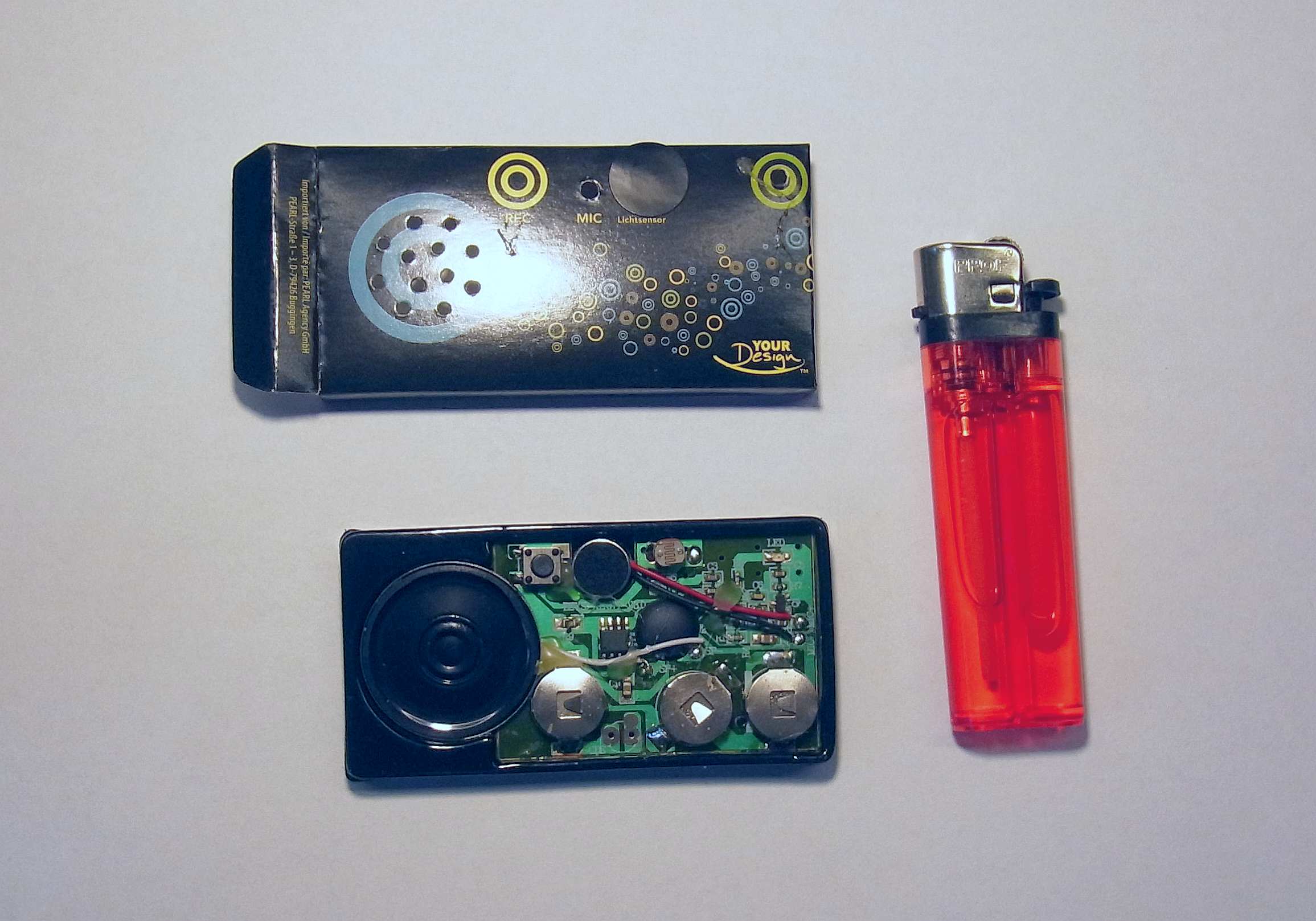

Hier mal ein Foto von den Komponenten.
Die beiden Komponenten müssen verbunden werden.
Steuerung des Sprachmoduls kann über Lichtsensor oder manuell erfolgen,
soll aber über die Uhr angesteuert werden (klar!).
Lautsprecher und Bedienungselement könnten jeweils an den Seiten des
Gehäuses untergebracht werden. Einfacher Batterieeinschub / wechsel
erforderlich.
Nachteile:
- großer Lautsprecher. Sollte wohl kein Thema sein, den noch kleiner
hinzukriegen.
- 5 Batterien. Ginge wohl auch mit einer etwas größeren.
- Wird dennoch bei Zigarettenschachtelgröße etwas eng. Macht aber erst
mal nichts. In der 3. Stufe kann man dann alles kleiner machen. Sollte
wohl letztlich auch kein Problem sein (wenn ich mir vorstelle, dass die
Uhr etwa den millionensten Teil an Funktionen eines 10 Jahre alten
M-phones hat. Oder bin ich da zu naiv?)
Aber alles zunächst nicht so wichtig. In Stufe 2 kann ja alles noch
etwas klobiger sein. Optimiert wird später.
#4346540
sowas liegt hier auch noch rum, gab es mal für 50 Cent irgendwo.
Da wäre schon die Klangqualität für mich indiskutabel.
Ich hatte mal für andere Zwecke einen AVR mit 16MBit Flash und 12Bit
DA-Wandler, der spielte gut 2 Minuten mit 44,1kHz/16Bit/mono.
Das bekommen aber vermutlich höchtens die Chinesen mit einem geeigneten
Prozessor für wenig Geld hin. In der Kuckucksuhr würde ich immer einen
möglichste großen Lautsprecher verbauen, ein brauchbares Volumen ist
doch gegeben.
Gruß aus Berlin
Michael
