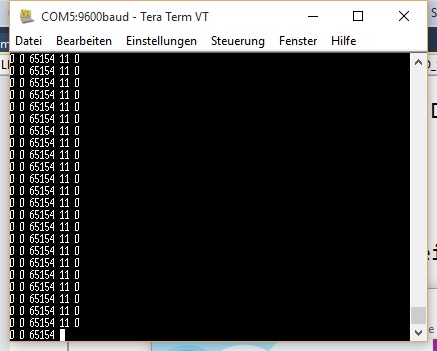

Herbert H. schrieb:
> Hallo,
> Ich empfange von der Seriellen Schnittstelle folgende Daten (siehe
> Bild).
> Wie kann ich diese gescheit in div. TextBoxen einordnen?
> Nach jedem Byte bekomme ich ein "\n".
> Freue mich auf Antworten.
Wie soll denn jemand wissen nach welchen Kriterien Du ordnen willst? Im
Betreff sprichst Du ja schon von sortieren. Dann sortiere. Unter VC# ist
das ja wohl kein Problem.
mfg klaus
#4343263
Es sieht eher so aus, dass Du eine ASCII-kodierte Zeile erhältst
("Textzeile"), welche mit einen Zeilenvorschub endet. Die Zeile enthält
mehrere Dezimalzahlen, welche durch Leerzeichen getrennt sind.
Jetzt erkläre uns, was der Screenshot mit Deinen "Bytes" zu tun haben
soll.
#4343276
Irgendwas passt da nicht bzw. sieht das eher danach aus, als ob nach
jeder Zeile ein \n kommt und davor ASCII Leerzeichen und Zahlen...
var line = "0 0 65154 11 0\n";
var separators = new string[] {" ", "\n" };
var split = line.Split(separators, StringSplitOptions.RemoveEmptyEntries);
if (split.Length != 5) // something went wrong
var intArray = split.ConvertAll(...)
Gast #4343644
die Daten bekomme ich von einem µC. Dieser Wertet 3 x PortExpander aus.
Dort sind Fototransistoren angeschlossen, die überprüfen ob LED´s
leuchten oder nicht.
Dieses wollte ich jetzt in meinem Programm auswerten.

#4343713
Herbert H. schrieb:
>     /* aviable I2C Devices? */
>     aviable_I2C_Chips(); // all I2C Chips online?
>     /* read the 16 Input Bit´s from Chip one */
>         Info_Tmp = readGPIOAB(MCP23017_I); // read MCP23017 I
>     sprintf(Buffer, "%u ", Info_Tmp); // Integer to ASCII
>     uart_puts(Buffer); // UART out
>     uart_puts("\n");
> //      /* read the 16 Input Bit´s from Chip two */
> Versteht ihr was ich meine?
Das passt schon mal nicht zu dem Screenshot. Es sei den der hier
auskommentierte code War nicht auskommentiert.
Gast #4343727
Ich habe gestern noch ein bisschen rum probiert und habe nach jeder UART
Ausgabe ein "\n" mit gesendet. Ich dachte das erleichtert nacher das
sortieren. Bei dem Screenshot war nichts auskommentiert.
