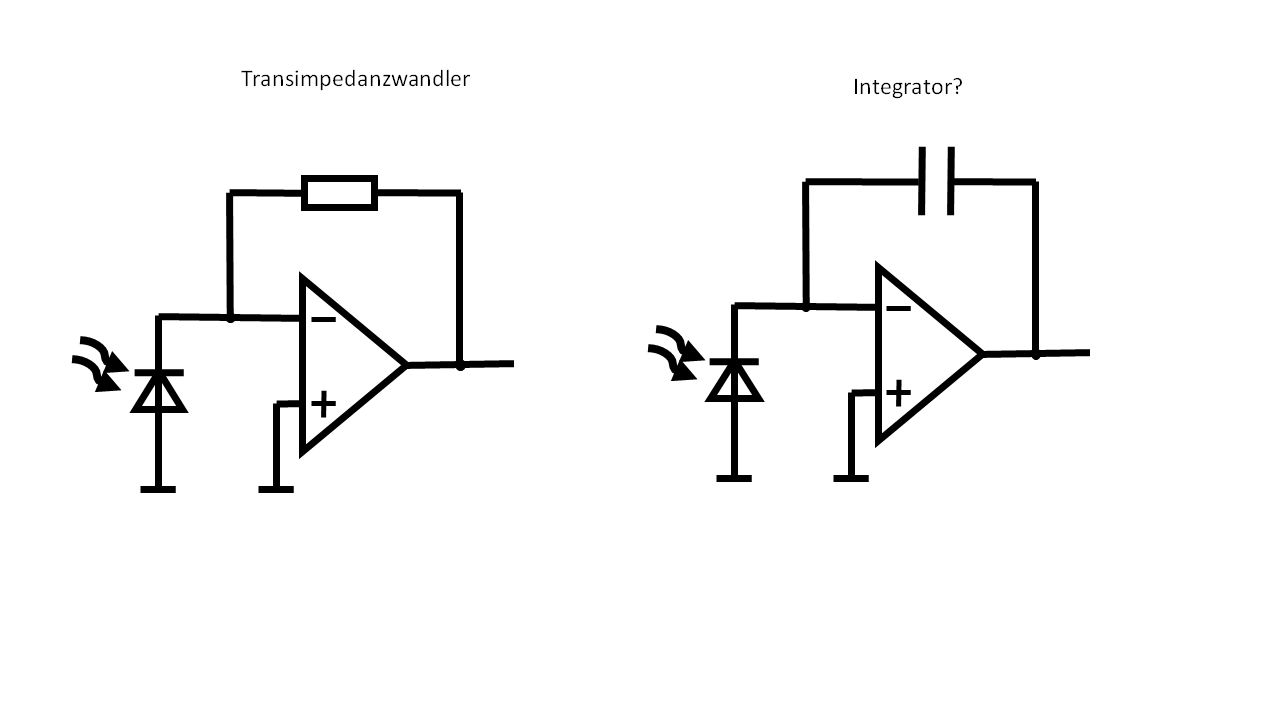

Für ein Projekt für die Uni will ich eine Fotodiode auswerten. Dazu habe
(so wie ich es in der Literetur oft vorgefunden habe) einen
Transimpedanzwandler verwendet. Hierbei wird der von der Fotodiode
generierte Strom in eine Spannung umgewandelt (Stichwort: Betrieb als
Fotoelement, siehe linke Schaltung in der Abbildung).
Ich habe nun ein Problem, dass mein Professor meint, dass diese
Schaltung ungeeignet sei (obwohl ich es bereits durchgeführt und
probiert habe - und es funktioniert!). Er sagt, da ein extrem niedriger
Strom von der Fotodiode generiert wird, muss somit mittels einem sehr
hochohmigen Widerstand eine hohe Verstärkung realisiert werden. Er
meint, dass das schlecht ist, da die Störungen (Rauschen) dadurch auch
sehr stark verstärkt werden.
Laut seiner Meinung ist es besser, anstelle dem Widerstand einen
Kondensator zu nehmen. Somit sollte die Schaltung als ein Integrierer
dienen. Dadurch soll das Rauschen nicht verstärkt werden. Die Auswertung
soll erfolgen, indem bis zu einem bestimmten Wert (zB 1V) aufintegiert
werden soll, und anhand der Zeit bis dieser Wert erreicht ist, soll man
auf den Wert der Fotodiode rückschließen können (siehe dazu rechte
Es klingt irgendwie logisch, aber ich habe nach so einem Prinzip zur
Auswertung der Fotodiode im Internet UND in Büchern gesucht. Gefunden
habe ich diesbezüglich nichts!
Weiß jemand, ob das wirklich eine geeignete mögliche Messschaltung
darstellt? Wenn ja, könntet ihr mit Voteile, Nachteile oder noch besser
eine Literaturangabe geben?
Vielen Dank für eure Hilfe!!

Die Schaltung mit dem Integrator hat ggf. einen kleinen Vorteil beim
Rauschen. Der Widerstand in der Rückkopplung erzeugt zusätzliches
Rauschen  der Kondensator aber nicht. Allerdings ist das Rauschen des
Widerstandes oft nur eine kleiner Teil des Gesamtrauschens. Es hängt
halt von der genauen Anwendung (Frequenzbereich und Strombereich) ab, ob
man den einfachen TIA nutzen kann oder besser den Integrator nutzt.
Der TIA braucht ggf. auch noch einen Kondensator parallel in der
Rückkopplung, damit er nicht schwingt.

Das ist falsch gedacht, ein Integrator lebt immer von einem Strom (der
in vielen Fällen von einer Spannung durch einen Widerstand getrieben
wird).
Da der Summenpunkt eines nichtinvertierenden OP immer auf konstantem
Potential liegt, ist der Strom in den Integrationskondensator identisch
mit dem Eingangsstrom.

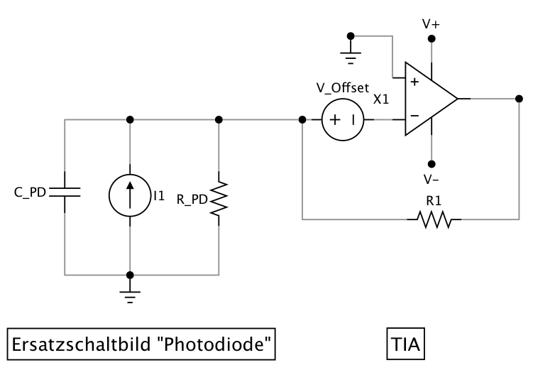

> Rauschen
Das Widerstandsrauschen ist proportional zur Wurzel des Widerstandes,
das Signal ist proportional zum Widerstand. Das SNR bzgl. des
Widerstandrauschens wird mit steigendem Widerstand also besser bei TIA:
 Problem ist dabei wohl eher, dass ein steigender Feedbackwiderstand
auch das Stromrauschen von Photodiode und OPV mit verstärkt.
Wollte ich nur mal so erwähnen nicht dass jemand auf die Idee kommt, das
Rauschen des Widerstandes wäre das Problem. Der Widerstand macht die
Probleme bzgl. Rauschen nur sichtbar.

Die Schaltung als Ladungsverstärker macht halt eine Filterung /
Integration, die man je nach Anwendung gebrauchen kann, oder auch gerade
nicht. Rauschen von der Fotodiode oder dem OP werden auch in der
Schaltung mit dem Kondensator genau so stark mit verstärkt und dann
gefiltert - es ist nur das Widerstandsrauschen das entfällt. Die
Filterfunktion kann man auch nach dem Eingangsverstärker machen, ist
also kein so großer Vorteil.
Die TIA Schaltung (oft mit kleinem Kondensator parallel) ist schon der
Standard, und in vielen Fällen auch völlig ausreichend. Bei der Messung
des Photostromes ist in vielen Fällen das Schrotrauschen der limitierede
Faktor - da kann dann ein besserer Verstärker auch nichts wesentliches
mehr verbesser.
Der Ladungsverstärker könnte besser sein, wenn man die Integration
braucht (etwa Pulse) oder wenn man den Widerstand nicht so groß machen
kann, dass die Spannung mehr als 50 mV erreicht. Das kann passieren wenn
man keine so großen Widerstände bekommt, oder weil zu anderen Zeiten der
Verstäker sonst in die Sättigung kommt.
von Georg (Gast)
Peter schrieb:
> Wie könnte man den Kondensator wieder entladen?
Das genau ist das Problem dabei. Dass der Messstrom so gering ist, hängt
ja von der Photodiode ab, bei der Kondensatorschaltung ist er auch nicht
grösser als beim TIA. Damit sich durch den Schalter kein zusätzlicher
Fehler ergibt, muss der Entladeschalter im offenen Zustand einen
Reststrom haben, der geringer ist als der Dunkelstrom der Photodiode,
wir reden da von pA. Damit scheiden Halbleiter aus. Vielleicht ein sehr
sehr gutes Reedrelais.
Georg

Ausgangsbedingung nach. Der Strom soll über einen Intregrator gemessen
werden und gefragt wurde, wie man den Kondensator wieder entläd nach der
Messung und du empfiehlst einfach einen Widerstand parallel zu schalten.
Für den Integrator ist das die denkbar schlechteste Idee, damit machst
du ja den Integrator kaputt.

von M. K. (sylaina)
jgh schrieb:
> Damian schrieb:
http://www.umnicom.de/Elektronik/Schaltungssammlung/Licht/LichtMessung/LED/LEDs.html
>  "Der OP sollte eine möglichst kleine Eingangs-Offsetspannung besitzen.
> das ist für die allermeisten TIAs schlichtweg falsch.
Na der Satz hatte aber auch Bezug zu einer bestimmten TIA-Schaltung und
dafür ist die Aussage völlig korrekt ;)
Wieso wird nur immer wieder alles aus dem Zusammenhang gerissen?
von jgh (Gast)

von M. K. (sylaina)
jgh schrieb:
> Hab nochmal den Link angesehen, die arbeiten mit 1 MegOhm also 10^6
> Verstärkung, was ich schon als recht hoch ansehen würde.
Das ist eher oberes Mittelfeld.
Das Problem ist die LED, die hier als Photodiode missbraucht wird. Die
hat einen relativ geringen Widerstand (im Vergleich zu sonst üblichen
Photodioden). Die Offset-Spannung sieht aber keinen TIA sondern einen
Elektrometer-Verstärker. Grade also bei kleinen Beleuchtungsstärken
macht sich dann die Offset-Spannung unangenehm bemerkbar. Geht man mal
von üblichen 500kΩ beim LED-Widerstand in Sperrrichtung aus (entspricht
10 µA bei 5V Sperrspannung, üblich bei LEDs) sieht die Offset-Spannung
einen Elektrometerverstärker mit der Verstärkung ~3.
jgh schrieb:
> Deren OpAmp, hat CMOS-Eingang, also optimiert auf Eingangsbias-Strom :)
> dann steht da noch was von 2 mV Offsetspannung, was gering ist, aber das
> wichtige ist nach wie vor der InputBias Strom weil der mit 10^6
> mitverstärkt wird, und da machen dann nA im Gegensatz zu den 1 pA typ. (
> Datenblatt genau lesen, das kann nämlcih maximal 100pA werden ) schon
> sehr viel mehr aus als die 2mV.
Klar, der Inputbias-Strom ist auch sehr wichtig, keine Frage. Da hätte
man auf der Seite auch drauf hinweisen können/sollen. Aber die 100pA
führen am Ausgang in der dort beschriebenen Schaltung zu 0.1 mV Fehler.
Die 2 mV Offset-Spannung (die ich übrigens recht hoch finde) führen zu
immerhin 6 mV Fehler am Ausgang. Also ich kann schon verstehen warum in
dieser Situation auf die Offset-Spannung verwiesen wurde ;)
von Peter (Gast)
eine Frage habe ich noch.
Ich habe versucht eure Antworten auf einem Papier darzustellen.
Beim TIA wird, so wie ich es aufgezeichnet habe (siehe Bild), die
Störung mitverstärkt.
Beim Integrator allerdings nicht.
Könnt ihr mir sagen, ob ich das richtig dargestellt habe?
von Georg (Gast)
Nein, nicht ganz - beim Integrator kann die Ausgangsspannung nicht nach
unten gehen, es gibt daher höchstens Treppenstufen, keine Zacken wie
gezeichnet. Die Störungen werden daher nicht nur nicht verstärkt,
sondern unterdrückt, misst du die Spannung zu einem bestimmten
Zeitpunkt, so hast du das Integral des Eingangsspannungsverlaufs (kann
sein dass das daher Integrator heisst).
Georg

Dein Schaltungsvorschlag läuft auf einen Dual-Slope hinaus.
Langsam wie Dein Multimeter - aber genau.
von max2 (Gast)
Dein Schaltungsvorschlag läuft auf ein Dual-Slope hinaus.
von Lurchi (Gast)
Der Integrator kann auch nicht zwischen Signal und der Störungen
unterscheiden. Wirklich wegfallen tut nur Rauschen des Widerstandes.
Diee Signalfilterung kann man beim TIA auch danach machen, so wie man
sie braucht. Das kann z.B. ein integrierender ADC sein.
Das Rauschen hinter dem Integrator kann schon auch hoch und runter
gehen, denn der Rausschstrom geht in beide Richtungen.
Ein Offset von 2 mV ist im üblichem Rahmen für FET OPs. Der Offset wird
über den TIA auch nicht verstärkt - es bleiben am Ausgang auch 2 mV. Ein
Problem ist aber ggf. der Detektor der mit 2 mV Spannung schon einen
merklichen Strom liefert.

von M. K. (sylaina)
Das ist leider falsch. Hier kommt es auf den Innenwiderstand der
"Stromquelle" am TIA an. Ist dieser z.B. genauso groß wie der
Feedback-Widerstand wird die Offsetspannung mit dem Faktor 2 verstärkt
denn diese sieht keinen TIA sondern einen nicht-invertierenden
Verstärker, auch Elektrometerverstärker genannt, mit der Verstärkung:
In den Üblichen Photodiodenanwendungen ist allerdings R_Feedback <<
R_Stromquelle wodurch dann die Offsetspannung quasi unverstärkt am
Ausgang erscheint.
