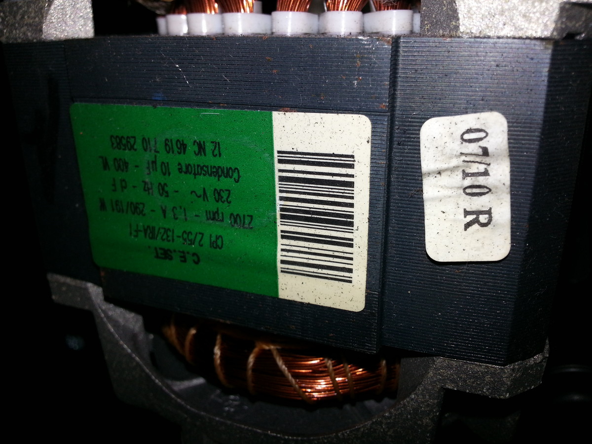

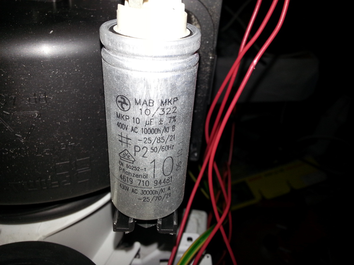

Guten Tag möchte gerne den auf dem Bild zu sehenden motor zum laufen
bringen da ich aber kein elektriker bin frage ich mal hier nach.
Da sind zwei Gelbgrün fuer die Masse.
Und drei Rote
Wo muss ich jetzt an welchen kabeln was anschließen?
Gegeben ein Motor und ein Kondensator.Danke für eure Hilfe.

Mein Glaskugel sagt:
Der Kondensator ist an 2 Wicklungen angeschlossen.
Eine davon lässt du frei. (Wenne die andere nimmst ändert sich die
Drehrichtung)
An die restlichen beiden machste die 230V.

Wäschetrockner...
Der Kondensator ist doch schon am Motor dran. Bleiben drei Kabel (die
drei roten) die zur Steuerung drehen. Ein Kabel ist N die beiden anderen
L, bei Wäschetrocknern wird alle paar Minuten kurz die Drehrichtung
geändert, damit sich die Wäsche besser verteilt. Also dreht bei L1 nach
rechts und bei L2 nach links. Du mußt Dir die Steuerung anschauen, dann
weißt Du auch, welches Kabel der fest verbundene Leiter und welche
beiden die geschalteten Leiter sind.
