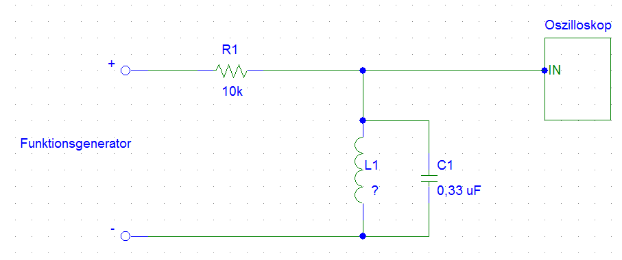

Guten Morgen,
ich hab hier eine Spule ohne Induktivitätsangabe und würde diese gerne
messtechnisch bestimmen. Vorweg, ein LCR-Messgerät ist leider nicht
vorhanden.
Geplant ist, mit einem Funktionsgenerator ein Sinus-Signal auf den
Schwingkreis zu geben. Dann die Frequenz variieren und mit einem Oszi
schauen wann die Spannung maximal ist.
Würde das soweit passen?

Ja das würde so passen und wird auch zum quick'n'dirty messen von
Induktivitäten verwendet. Beachte aber dass du je nach parasitärer
Kapazität/Reihenwiderstand leicht abweichende Werte herausbekommst.
#4343634
Kannst du machen, aber um eine brauchbare Resonanz zu bekommen, sollte
die Kapazität des Kondensators ungefähr zur Induktivität passen.
Mit 330nF sollte die zu erwartendende Resonanzfrequenz im hörbaren
NF-Bereich, also bis allenfalls 20kHz liegen.
Wenn sie darüber liegt, solltest du deutlich kleinere Kapazitäten
verwenden.
Ggfs auch den 10k-Widerstand deutlich erhöhen (über 1M hat aber wegen
der Belastung durch denn Oszi keinen Sinn) oder durch eine Kapazität von
vielleicht 1% der Schwingkreiskondensators ersetzen.

Bernd schrieb:
> Solange keine Einwände vorhanden sind, werde ich meien Schaltung nachher
> mal testen.
Das ist schon das richtige. Nimm einen anständigen Kondensator a là
Styroflex (leider heute selten) oder Folie, dann klappt das schon.
Geht erfahrungsgemäss sogar mit Rechteckansteuerung, dann sieht man
gleich, wie der Bandpass den Rechteck verrundet und probiert, daraus
einen Sinus zu machen. Ob du da 10k, 1k oder 220 Ohm als Vorwiderstand
nimmst, dürfte auch ziemlich wurscht sein.

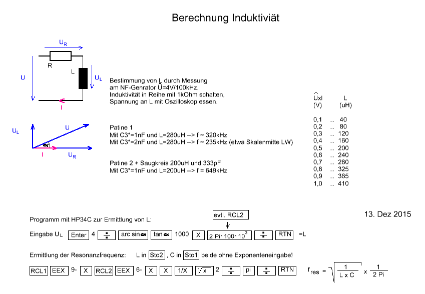

Dann mach das doch einfach so, wie der Wolfgang das vorgeschlagen hat:
Auf dem Bild ist der Berechnungsteil von meinem Prüfsender-Schaltplan zu
sehen, für den eine Induktivität in Eigenanfertigung erforderlich war.
Mangels Induktivitäten-Meßinstruments, habe ich einen Widerstand mit der
gewickelten Induktivität in Reihe gestaltet, eine bestimmte
Sinusspannung mit vorgegebener Frequenz eingespeist und dann mit dem
Oszi die Spannung an der Induktivität gemessen.
Über die Orientierung am Zeigerdiagramm und anschließende
Tastenprogrammierung eines alten HP-Taschenrechners war dann der Wert
für L leicht zu ermitteln.
