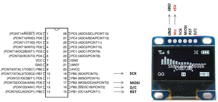

Den ATMega88 habe ich mit dem Display wie folgt verbunden:
UC         Display
SCK        SCK
MOSI       MOSI
A0 (PB1)   D/C

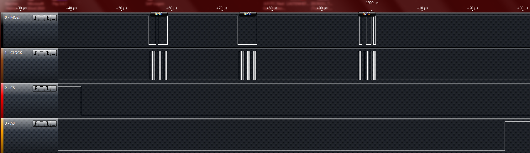

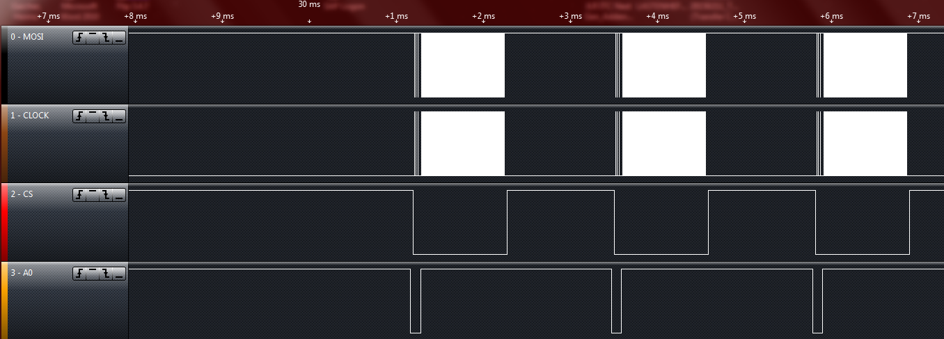

von M. G. (ixil96)
Lothar M. schrieb:
>>>>> Hast du ein Oszilloskop oder einen Logic-Analyzer?
Ja, hab ich:
Ich habe gerade die SPI-Schnittstelle aufgenommen.
Das sieht grundsätzlich (was die Kommunikation betrifft) ja gut aus
finde ich. Also der ATMega88 sendet zumindest etwas raus!

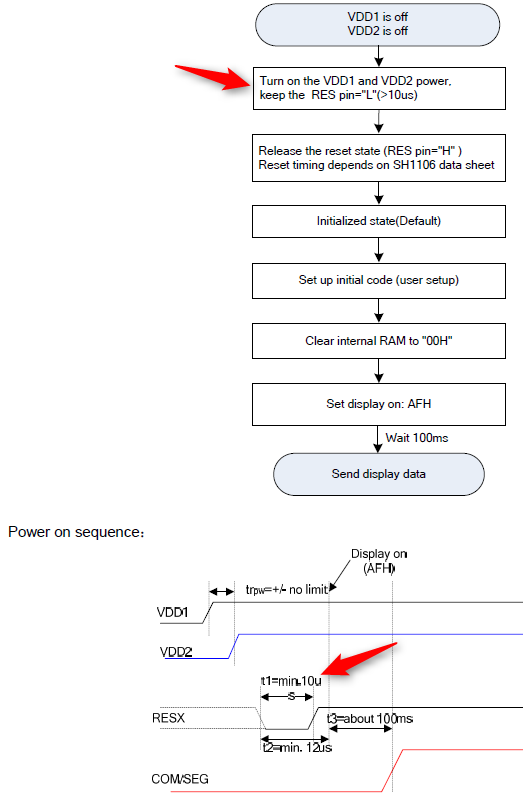

von Michael U. (amiga)
ich bin jetzt nicht sicher, aber ein Bekannter hat ein 0,96" OLED, das
startete meist garnicht, es wollte unbedingt eine passenden Reset-Impuls
nach PowerOn.
Gruß aus Berlin

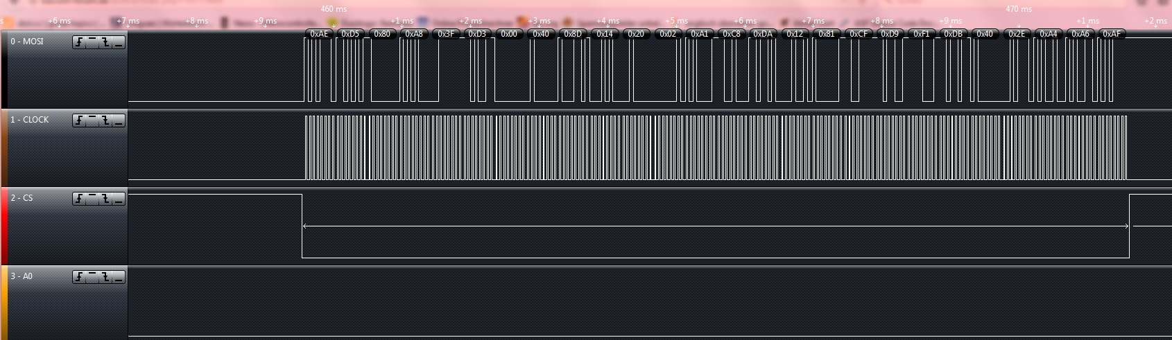

von M. G. (ixil96)
Ich habe nun die 1. Initialisierungssequenz mit den HEX-Codes nach dem
Einschalten des UC mitgeschnitten:
von Rudolph R. (rudolph)
Die Bilder sind hübsch bunt, nur leider erkennt man nix.
Wie zum Beispiel die Lage von Clock zu Daten.

Michaels Hinweis war ein Treffer! Das Display funktioniert!
Lt. Datenblatt verlangt das Display einen Resetpuls (>10us) nach dem
Power ON. Mit dem Portpin PB0 ziehe ich den RST kurz auf GND und schon
funktioniert das Display!

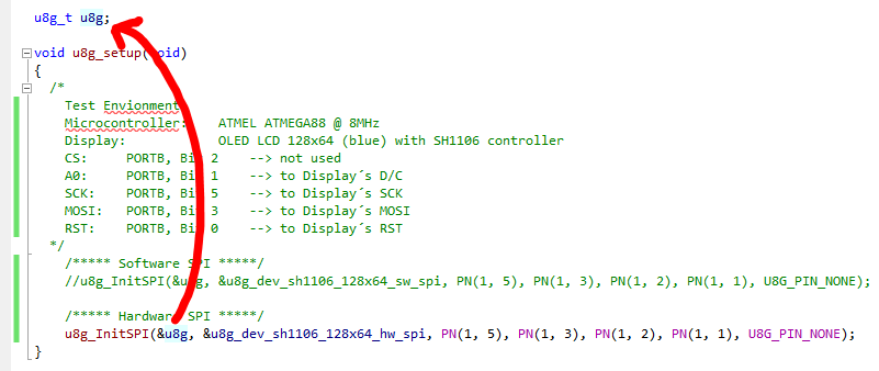

von M. G. (ixil96)
Noch eine Frage zu dieser Übergabe des Adressparameters. Ich verstehe
hier diese Funktion nicht. Kann mir das bitte jemand erklären?

von M. G. (ixil96)
Das weiß ich schon dass eine Adresse übergeben wird. Was ich nicht weiß
ist die Zeile:
u8g_t u8g;
