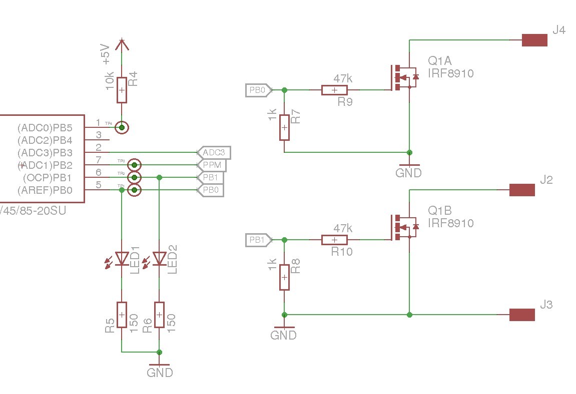

gibt es eine Möglichkeit, einen AVR controller in der fertigen Schaltung
via ISP zu programmieren? Ich habe die entsprechenden Pins für LEDs etc.
verwendet sodass hierbei mein AVRDragon die Periepherie und nicht den
Controller treibt.
Ich hatte vor, mir mehrere Platinen bestücken zu lassen und wollte mir
die Programmierkosten für die Controller ersparen indem ich sie selber
programmiere.
MfG Rush

von Jan H. (jan_m_h)
Rush .. schrieb:
> Ich habe die entsprechenden Pins für LEDs etc. verwendet sodass hierbei
> mein AVRDragon die Periepherie und nicht den Controller treibt.
Man kann die ISP Pins mitnutzen, dabei muss man nur darauf achten, dass
die Peripherie nicht zu niederohmig ist und auch keinen Schaden
davonträgt. LEDs leuchten halt beim Programmieren, ein Motor hingegen
könnte schon mehr Probleme machen wenn der unkontrolliert anläuft.

Bitte einmal den Schaltplan posten, bzw. den Teil, der mit den SPI-Pins
bzw. den Progpins des AVR verdrahtet ist. So scheint das vom Verständnis
her in beide Richtungen nix nichts zu werden.

von Rush .. (rush)
Ich verstehe was du meinst, du aber scheinbar nicht.
Ich möchte bzw. kann nicht mehr die Schaltung ändern, deswegen suche ich
ja was was ich an den Programmer hängen kann.
Transistoren zum Ansteuern der LED und es FETs will ich nicht mehr
hinzufügen.
Was spricht denn gegen meine Variante ?
von Felix A. (madifaxle)
Aha, das die bereits fertig vor dir liegt, ist eine wichtige Info.
Dein Text klang nach ich wollte (im Sinne von "in der Zukunft", aber du
bist dir bislang unsicher)
Dann brauchst du vielleicht einen Komparator an PB1 (MISO), dort gibt
der Atmel Daten aus. Wenn der durch die LED zu stark belastet wird,
erkennt der Dragon das nicht mehr sauber.
Für die anderen beiden Pins nimm einen Treiberbaustein, zum Beispiel
mehrere Ausgänge eines TTL-Hex-Treibers oder vielleicht auch
Mosfet-Treiber.
Und die Datenrate reduzieren. Vermutlich unter 50kHz, aber das lässt
sich ausprobieren.
von Rush .. (rush)
Oh sorry... in der Tat hatte ich mich falsch ausgedrückt...
Der hier dürfte es doch tun oder ?
http://www.ti.com/lit/ds/symlink/sn74lv125a.pdf
Das könnte klappen. Zwei Gatter parallel vom Dragon in Richtung uC an
PB0 (MOSI) und ein Gatter von PB1 (MISO) in Richtung Dragon sollten tun.
Allerdings gilt für PB1, dass die LED mit 150 Ohm Vorwiderstand den
ATtiny-Pin derart belasten kann, dass die Spannung kleiner wird als
0,7*Vcc und das Gatter dann auch nicht mehr sicher einen Highpegel
erkennt.
Welcher LED-Strom wird denn eigentlich gezogen? Und welche Vf hat die
LED bei Nennstrom?
Im Datenblatt vom ATtiny25/45/85 findet man im Abschnitt "Pin Driver
Strength" Figure 22-22 ein Diagramm, welches zeigt, welche Spannung bei
welchem Strom am Pin anliegt. Hier ist aber auch bei 20mA schluss.
Mit 150 Ohm sind etwa 33mA maximal möglich (LED kurzgeschlossen, also
safe).
von Rush .. (rush)
die LEDs haben ein Vf=2,2V und If=20mA. Ich kann sie auch nur mit der
halben Helligkeit leuchten lassen, dann wäre ich bei 10mA.
"Das könnte klappen. Zwei Gatter parallel vom Dragon in Richtung uC an
tun."
Soweit hört sich das gut an, dann wäre ich bei 32mA. Sollte reichen bei
10mA LED Strom. Aber ich habe ja MOSI und SCK. Also bräuchte ich hierfür
insgesamt 4 Gatter + ein Gatter für MISO und brüchte ich nicht für den
RESET auch noch eins? Oder wird der dauerhaft auf einen Pegel gelegt ?
Was hälst du denn von der Lösung in dem Simulationsfile welches ich
drangehängt habe?
von Frank K. (fchk)
Rush .. schrieb:
Du verwendest offenbar einen Tiny 25/45/85. Korrekt? Wo liegt denn das
Problem darin, statt eines 8-Pinners einen 14-Pinner wie zB Tiny
24/44/84/441/841 zu verwenden. Dann hast Du die ISP-Pins frei.
fchk
von Felix Adam (Gast)
Ich würde normalerweise heute noch ausführlich antworten, bin aber den
ganzen Tag unterwegs gewesen. Ich antworte dir morgen ausführlich.
Etwas jedoch schon vorweg:
Wegen der LED werden zwei parallel geschaltete Gatter benötigt ->
Ausgangsstrom max. 70mA. Dann muss die LED nicht gedimmt werden.
An MISO ist das eine Gatter nur als Pegelanheber gedacht, sprich: falls
die Spannung nur 4,3V statt 5V beträgt, würden am Programmer wieder 5V
ankommen. 4,3V reichen vielleicht nicht.
An SCK habe ich nur PPM gelesen und hielt den Pin für unbelastet. Falls
der doch belastet wird, nimm hier ein Gatter vom Dragon Richtung ATtiny.
Ist er stark belastet, dann nimm das Gatter von MISO nach Dragon eben
zusätzlich vom Dragon nach SCK. Ob der MISO-Pegel ausreicht, ist dann
schnell getestet.
Reset sollte nicht stark belastet sein. Ein Pullup (10k .. 100k) nach
VCC. Hier ist dann nichts weiter nötig.
Ergo:
es ist nur ein Baustein mit 4 Gattern vonnöten. Aber Achtung! Vor dem
Zusammen stecken prüfen, ob Ausgang an Eingang und andersrum. Hierbei
könnten Schäden entstehen. Am besten die Platine mit angestecktem
Logikbaustein zunächst mit Labornetzteil mit Strombegrenzung
ausprobieren.
Ich habe das Datenblatt nochmal angesehen. Tabelle 7.3 gilt. Da steht
16mA je Gatter bei 5V.
Ich denke daher, wie beschrieben ist es das beste:
Zwei Gatter parallel vom Dragon Richtung PB0 (MOSI) wegen der LED
(20mA), ein Gatter Dragon Richtung PB2 (SCK), scheinbar nicht belastet,
und das verbleibende Gatter Tiny PB1 (MISO) Richtung Dragon.
Das Gatter an die 5V Versorgung. Die Enable-Leitungen gemeinsam an
RESET. Dann kann der Controller nach Rückkehr zum Highpegel des Reset
wieder normal weiterarbeiten, ohne dass die Treiber dann einen Einfluss
haben.
Die Wahl eines Gatters mit Tristatefunktion ist da eine wirklich gute
Idee.

der andere vom µC. Falls(!) die LED also wirklich eine zu große Last
darstellen, dann müßte man auf beiden Seiten Treiber vorsehen. Ergo die
Platine ändern.
4. Ist denn überhaupt klar, daß die LED eine zu große Last sind? Man
könnte ja mal den H-Pegel messen den ISP-Adapter und µC an MOSI resp.
MISO erreichen. Und dann mit dem Datenblatt abgleichen ob das reicht um
von der jeweils anderen Seite sicher als H-Pegel erkannt zu werden.
PS: meine Schätzung(!) - mit 20mA wird es grenzwertig sein (also geht in
der Praxis obwohl es das Datenblatt nicht hergibt). Mit 10mA wird es
vermutlich schon sicher gehen. Aber vermuten ist nicht wissen. Messen!
Wie geschrieben kann der Tiny laut Datenblatt 20mA treiben. Die
Ausgangsspannung fällt dann um etwa 0,3 bis 0,5V ab. Hier ein Gatter zum
Regenerieren nutzen, ist nicht verkehrt.
Dem TA geht es darum, den Programmer nicht zu beschädigen/zerstören. So
auf Nummer sicher zu gehen, ist auch nicht verkehrt.
