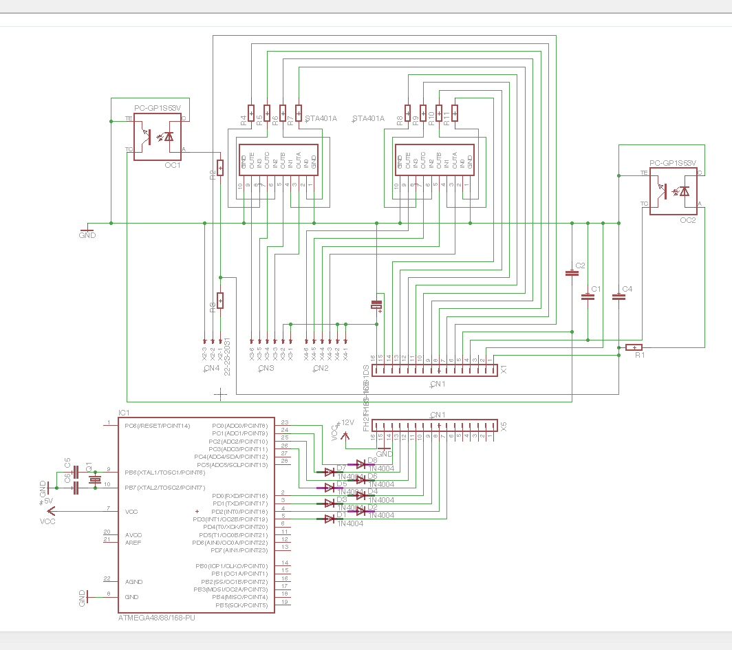

Hallo allerseits,

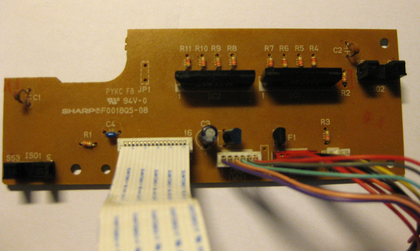

ich habe aus einem Sharp Kopierer eine Platine mit 2 STA401A
Stepperdriver ausgebaut und versuche damit 2 Srittmotoren anzusteuen.
1. Minebea 17PKM-K320 6 Pol Anschluss (CN2) an PortC
2. J60B13AT(k.a. von wem) 6 Pol. Anschlusss (CN3) an PortD
Wenn ich jetzt beide Motoren dran habe funktioniert der an PortC
einwandfrei, der an PortD bewegt sich nur hin und her.
Wenn ich den Motor von PortC abziehe, rotiert der Motor der an PortD
angeschlossen ist, wie es sein soll.
Was mache ich falsch?

der Atmega hängt an einem Spannungswandler, der 5V liefert, die Spannung
für die Motoren beträgt 12V und kommt von einem separaten Netzteil Pin16
+12V Pin15 GND.
PS: wegen dem Schaltpaln - da bin ich noch am Üben :) bin noch ziemlich
am Anfang was das angeht.
Gast #4344638
Die 1N4004 sollen was ?
Sie verringern den Strom von 12mA auf 8mA.
Warum setzt du die Ausgänge unterschiedlich ?
> PORTC=0b00000101;
> PORTD=0b00000001;
Man kann damit zwar 2 Phase und 1 Phase Exitation üben,
aber bei Fehlverschaltung des Schrittmotors kann man auch einen
ordentlichen Kurzschluss bauen wenn 2 Ausgänge an beiden Enden einer
Spule gleichzeitig an (nach Masse schalten) sind, denn die jeweils
andere Spule macht 24V (doppelte Betriebsspannung).
M. V. schrieb:
> Labels für Netze helfen.
Die verschleiern mehr als daß die helfen.
Aber richtige Linien liegen logisch und nicht wie im Kinderspielzimmer
kreuz und quer.
OP #4344651
von dem Motor Nr. 2 J60B13AT  hab ich kein Datenblatt gefunden aber der
ist anscheinend anders als der erste.
Mit dieser Reihenfolge funktioniert der aber einwandfrei wenn er alleine
angeschlossen ist.
