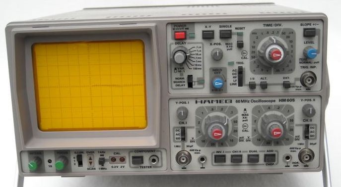

HM605 Raster
Die Röhre hat ein Innenraster, also direkt mit der Leuchtschicht bei der
Fertigung der Röhre aufgebracht.
Da ist es ohnehin besser, man nimmt eine Rundröhre statt eine mit
rechteckigem Schirm.
Achtung: Die Röhre des 604 ist doppelt beschleunigt!
Naja, man kann sich auch ein Loch in die Kniescheibe bohren und warten
das Erdöl rauskommt...
Spaß beiseite, ich warte auf bessere oder andere Röhren ohne Raster.
Grüße TK
Hochwertige Oszilloskopröhren haben ein Innenraster. Außen aufgelegte
Raster würden wegen des Glases und der damit verbundenen Parallaxe
Ablesefehler vergrößern.

... Und dann noch eine Scope-Röhre wie die eines 70MHz-Scopes wie es das
605 ist?
Ich bin auch davon überzeugt, dass es seit vielen Jahrzehnten praktisch
keine neue Röhre ohne Innenraster mehr gab. Ich habe einen uralten HM
512, das könnte eins der letzten Modelle gewesen sein, bei der die 13
cm-Röhre rund ist und kein Innenraster hat. Den gab's auch als
Einstrahler und sieht so aus:
