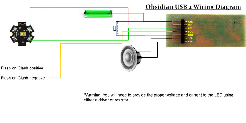

Hallo zusammen Ich habe folgendes Problem zur angehängten "Schaltung" (ist mehr ein Funktionsprinzip) Das LED wird selbstverständlich mit einer passenden Konstantstromquelle betrieben, das ist auf dem Bild nicht ersichtlich. Mir geht es um was anderes. Das LED leuchtet immer. Zudem gibt es noch ein "Flash in Clash" LED. Dieses wird nur aktiviert wenn eine Erschütterung im Board festgestellt wird. Ich würde jetzt gerne das HauptLED abschalten sobald eine Spannung am "Flash on Clash" LED anliegt. Ich kenne mich mit Transistoren nicht so wirklich aus. Bis jetzt habe ich jedoch oft Mosfetschaltungen benutzt, bei denen man eine Schaltspannung anlegt um eine Last zu schalten. Deshalb dachte ich, ob es evtl das "Umgekehrte" eines Mosfets gibt. Sprich: Sobald eine Spannung am Gate anliegt wird die Last abgeschaltet. Prinzipiell könnte ich ja ein Unterbrecherrelais benutzen, hat aber kein Platz. Hoffe Ihr habt eine einfache und platzsparende Idee

Was für Details bracuhst du noch? Also Spannung die am LED liegt ist ca 8V Strom ist 700mAh Gibt doch socher ein kleines Transistorbauteil das ein Unterbrecherrelais ersetzen kann? :S Danke Hinz :P

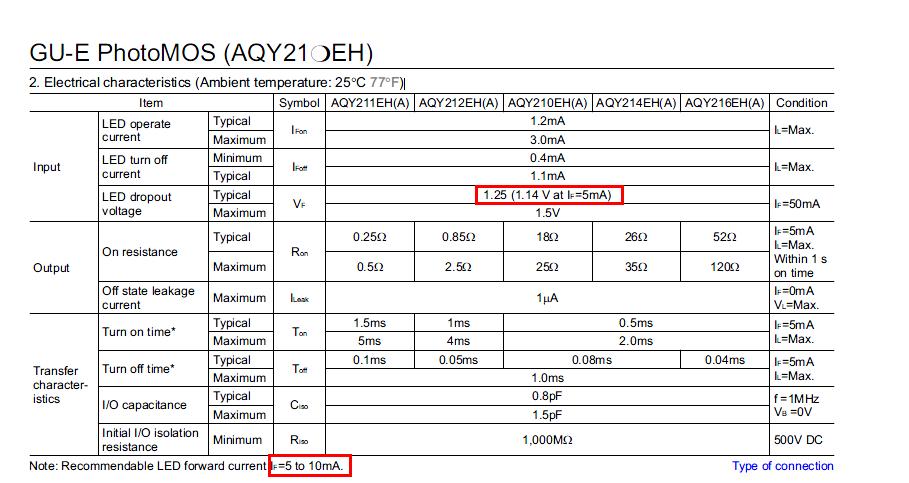

Habe so eines gekauft und werde es bald mal testen. Was ich nicht herausgefunden habe ist jedoch, welche Spannung ich auf der Schaltseite anlegen darf? 30V auf der Lastseite, ist klar. Doch darf ich auch 30V auf der Schaltseite? ich habe eine maximale Spannung von 8.4V im System, darf ich die direkt benutzen?
#4347844
Hallo, einfach das Datenblatt genauer lesen. Der empfohlende LED-Strom ist 5mA (funktioniert aber auch mit 3mA). Wir gehen nun von 5mA aus, Vled ist dann 1,14V. Den Rest muss dann Vorwiderstand aufnehmen, z.B. hättest du 8,4V, dann Rv=(8,4-1,14V)=1,45K. Die Verlustleistung am Vorwiderstand nicht vergessen: Pv=5mA²*1,45K=36mW.
#4347871
Gästchen schrieb: > Rv=(8,4-1,14V)=1,45K. Ich meinte natürlich Rv=(8,4-1,14V)/5mA=1,45K.
Das Datenblatt habe ich angeschaut, aber absoult nicht verstanden was das ganze Zeugs mit LED soll. Danke, jetzt ist mir einiges klarer geworden! Die Verlustleistung dieser Dinger ist ja leider recht hoch...aber zumindest zum Ausprobieren sicherlich eine schnelle und einfache Lösung.
