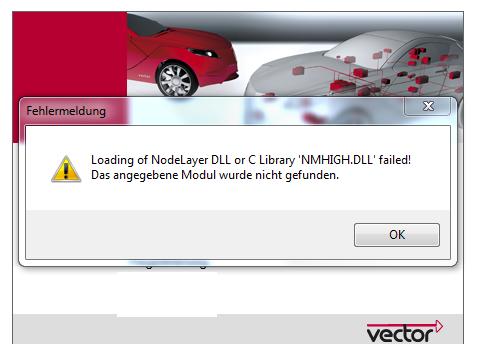

Beim Start von CANoe bekomme ich eine Meldung dass ein DLL-Datei fehlt
(Siehe Anhang). Wenn ich die Simulation starte, dann bekomme ich keine
Botschaften aufm CAN.
Kann jemand mir helfen? Danke!

Das hat nichts mit CANoe zu tun, sondern mit deiner Config.
Du brauchst das VAG OEM Paket (Volkswagen). Die DLL ist eine Nodelayer
DLL, die für die Simulation des Netzwerkmanagement von Volkswagen
(NMhigh) benötigt wird. Wenn du beim VW Konzern bist, sollte es kein
Problem sein an die DLL zu kommen, ansonsten kannst du als Zulieferer
natürlich auch an die DLL kommen. Am Besten bei Vector nachfragen.
Gast #4345718
Update:
Schau mal in deinem CANoe Installationsverzeichnis im Ordner "Exec32"
nach. Wenn dort die Datei fehlt, dann fehlt die das VAG OEM Paket.
Dieses wird nicht an alle Kunden automatisch mit CANoe ausgeliefert,
sondern muss separat bezogen werden. Eigentlich fehlt dir aber auch nur
die NMhigh.dll. Eventuell kannst du deine Kollegen (bei VW) oder deinen
Kunden (VW) fragen, ob sie dir die Datei geben können.
Womöglich fehlt dir aber auch noch der VAG IL (Interaction Layer; auch
eine DLL). Dieser ist auch im VAG OEM Paket enthalten.
