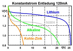

Ich will mit meinem Tiny die Batterie überwachen mit der er gespeist
ist.
Spannungmessen kann ich zwar, allerdings weiß ich nicht welchen
Schwellwert ich nehmen soll....
der soll etwas tun wenn die batterie nur noch ca. 30% hat...
lässt sich das so grob sagen welche Spannung das ist?
Die Batterie ist einmal 2xAAA
und / oder eine CR2032

von Marek W. (ma_wa)
Den Füllstand einer Batterie oder eines Akkus kann man nicht anhand der
Leerlaufspannung ermitteln, sondern nur anhand des Innenwiderstandes der
Batterie. Dafür muss die Batterie für die Messung belastet werden.
http://www.hobby-bastelecke.de/grundlagen/spannungsquellen_innenwiderstand.htm
https://www.youtube.com/watch?v=yvfsW7Z9om8
https://www.youtube.com/watch?v=XTjMWwKGxIw
Ich habe einmal ein Bild bei der Konstanstromentladung unterschiedlicher
Zellentypen angehängt. Daraus kann man gut sehen, dass der Punkt für 30%
für die unterschiedlichen Zellen nicht gleich ist. Es hängt auch stark
von der verwendeten Chemie ab. Und die Kurven gelten nur unter Last.
Betrachten wir hierbei einmal NIMH und Alkali.
Bei NIMH hat der Akku seine Entladeschlussspannung bei 0,9V erreicht.
Alles weitere würde den Akku schädigen. Die 30% Grenze liegt knapp bei
1,2V. Bei einer Alkali Batterie sind bei 1,2V erst 50% der Nennkapazität
entnommen worden. Grundsätzlich hängen diese Werte aber von der Last und
der Temperatur der Zellen ab.
Wenn du einen speziellen Fall benötigst musst du halt einmal die
Batterien/Akkus ausmessen. Für Langzeitanwendungen bei >+10° sind
Eneloop Akkus gut geeignet.
Wenn du es genau wissen willst muss deine Schaltung durch eine
Belastungsprobe den Innenwiderstand der Zelle ermitteln und du musst dir
einmal eine Entladungskennlinie deiner Zellen erstellen.
Auf jeden Fall solltest du die 0,9V Grenze nicht unterschreiten und hier
im Zweifelsfall die Last abwerfen.
Nur zum Verständnis, die Abbildung ist nur symbolisch und die Kurven
können je nach Chemie, Hersteller, Belastung und Temperatur variieren.
Nico .. schrieb:
> Er sprach von Batterien, also ist diese Schwelle falsch! Er kann die
> Batterie doch bis zum letzten Elektron leer saugen.
Er sprach aber auch von:
Also von Standard AAA Zellen. In so einem Fall würde ich immer damit
rechnen, dass der Kunde später Akkus verwendet und versuchen, diese zu
schonen. Alternativ kann der verwendete MC aber auch die
Entladekennlinie speichern und mittels einer Analyse den verwendeten
Zelltyp ermitteln und diesen berücksichtigen. Aber halten wir den Ball
erst einmal flach.
Eventuell arbeitet die an die Batterien angeschlossene Schaltung mit
<1,8V (2x 0,9V) eh nicht mehr vernünftig. Und da sein Projekt wohl eh
darauf hinaus läuft, über eine schwächelnde Stromversorgung informiert
zu werden, könnte die Schwelle von 0,9V schon ausreichend sein.
Alternativ sollte sich auch noch ein IO-Pin für einen kleinen Schalter
zur Auswahl zwischen Alkali und NIMH finden lassen.
