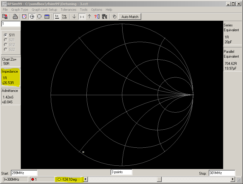

ich stehe grade auf dem Schlauch, vielleicht kann mir grade mal jemand
auf die Sprünge helfen.:
Wenn ich im Smithchart eine Impedanz von Z = 0,02R -j0,5306R (normiert
auf 50 Ohm) einzeichne, lese ich einen Winkel von -124,09° ab.
Wie komme ich rechnerisch auf diesen Winkel?
LG, und Danke -
Erwin

gar nicht. Z = 0,02R -j0,5306R liegt im II Quadranten der komplexen
Ebene alle komplexen Zahlen unter einem Winkel von -124,09° liegen im
III Quadranten. => Widerspruch!

Der Rechenweg lautet für komplexe Zahlen:
Phasenwinkel = arctan(i / r). Allerdings liefert mir das
Phasenwinkel = arctan (-0,5306 / 0,02)
Phasenwinkel = -87,84 ° und das sind keine -124,09°.
Daher gehe ich davon aus, dass da noch etwas anderes gemacht werden
muss. Kannst Du da weiterhelfen?

Das sieht hier bei mir anders aus. Die bei RFSim angegebene Impedanz ist
nicht auf 50 Ohm normiert, deswegen sind die Werte entsprechend anders.
Als Winkel steht dort aber -124,1°.
Kannst Du mir auf die Sprünge helfen?
