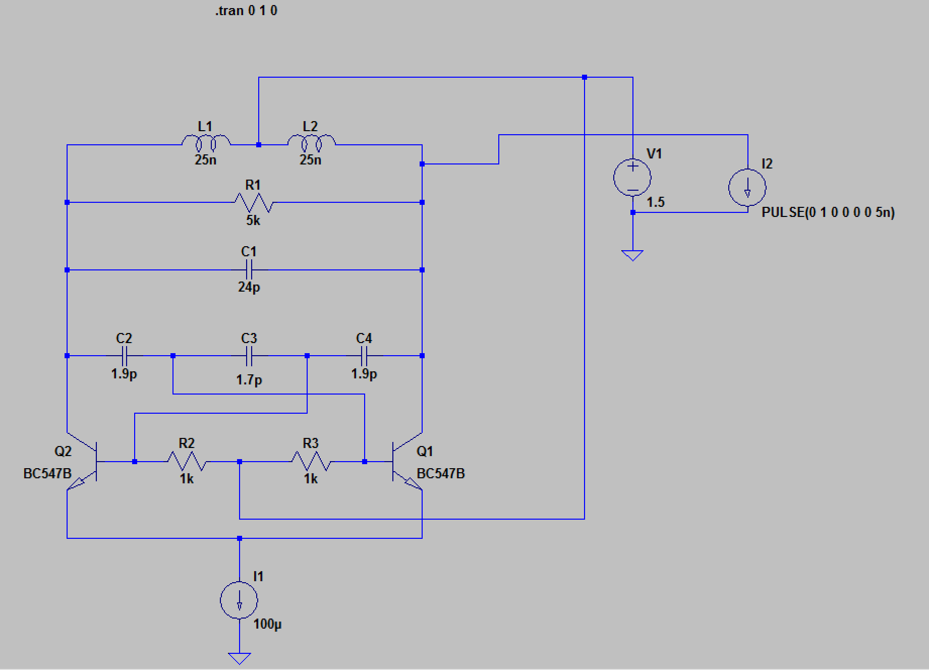

Hallo alle zusammen,
ich habe einen Differenzenverstärker mit einem Oszillator aufgebaut.
Jedoch will meine Simulation einfach nicht anfangen zu Schwingen. Da ich
jetzt nicht der Experte mit LTSpice bin, schließe ich mal ganz stark auf
einen Anwendungsfehler.
Wie setze ich die Parameter richtig damit mir die Schaltung anfängt zu
schwingen?
Grüße
von ArnoR (Gast)
Die Schaltung kann schon von der Dimensionierung her gar nicht arbeiten.
Die Basiswiderstände solltest du etwa 3000-mal größer machen, damit sich
ein vernünftiger Arbeitspunkt ergibt.
K.A. ob die Schaltung überhaupt schwingen kann, aber anschwingen wird
eine vollkommen symmetrische Schaltung im Simulator eh nicht.
von Dieter P. (low_pow)
Mit den angegeben Werten geht die Schaltung hier auch nicht.
Einige Änderungen vornehmen, dann schwingt die Schaltung auch,
zumindest im Simulator.
Nur akademisch spielen, oder auch aufbauen wollen?
Frequenz zumindest grob angeben, HF-Transistoren nehmen,
wie erwähnt die Basiswiderstände vergrößern und anderes...

von Sawyer M. (sawyer_ma)
Ich habe durch einen kleinen Trick den Schwingkreis angestupst. Auf
jedenfall schwingt er nun :) Jedoch nicht wie ich das möchte :(
Ok, dann werde ich mal die Änderungen vornehmen. Geplant war eine
Schwingung von 100MHz. Ist das erste mal das ich selbst alles von Grund
aufbaue.
Zwecks den Transistoren: Der BC547 ist doch bis 300 MHz angegeben. Warum
kann ich diesen nicht verwenden?
Welcher Transistor wäre sonst zu empfehlen?

von ArnoR (Gast)
1A mit einer Periode von 5n in die Schaltung jagen...
Und ein 200MHz-Signal über 1s simulieren...

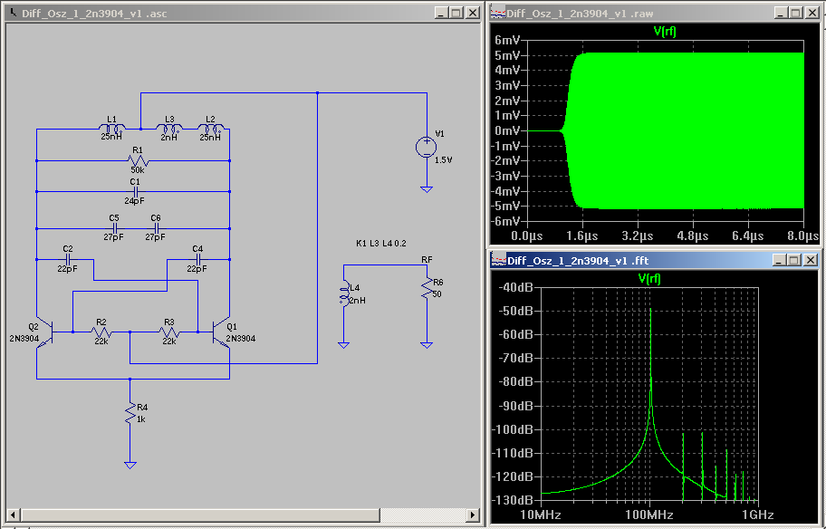

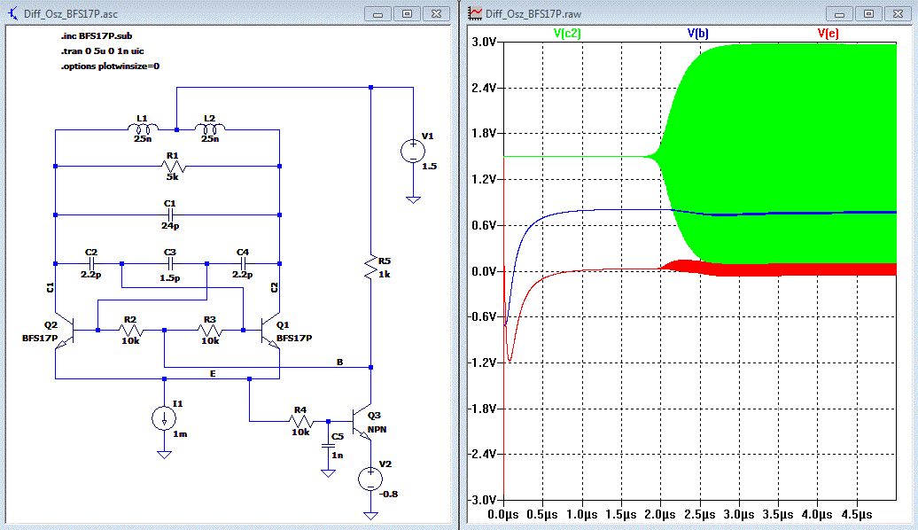

von Helmut S. (helmuts)
hier mal zwei Lösungen mit LTspice.
Für die hohe Frequenz wäre der BFS17P der richtige Transistor.
Um das normal npn-Symbol für subcircuits zu benutzen muss man
1. Ctrl rechte Maustaste auf das npn-Symbol im Schaltplan
2. Prefix:QN durch Prefix:X ersetzen
Helmut
Zuindest in der Simulation "rennt" auch der 2N2369 noch. Aber der
richtige Transistor wäre der BFS17P.
Bevor ich es vergesse, Q3 dient zur Stabilisierung des Arbeitspunktes.
Ich habe hier auf Ue von ca. 0V geregelt.
Natürlich müssen die Transistoren auf gleiches Ube und gleiche
Stromverstärkung B selektiert werden.
