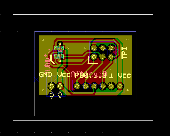

Apropos ATtiny10: ich habe mir mal kleine Experimentierplatinen dafür
gemacht, siehe Bild.  Wenn dir so etwas helfen würde, kann sein, dass
ich da noch eine leere herumliegen habe.
