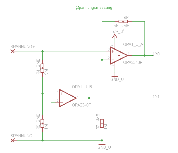

Ich habe ein Problem bei der Schaltung im Anhang.
Bei Spannung+ und Spannung- wird eine Spannung angelegt. Die Schaltung
soll bei einer Eingangsspannung von 33V am Ausgang 1Y1 3,3V liefern und
bei einer Eingangsspannung von 0,33V am Ausgang 1Y0 ebenfalls 3,3V
liefern.
Das tut sie auch, allerdings finde ich für dieses Szenario kein
passenden OP. Grund dafür ist das ich als Versorgung nur 5V und 0V zur
Verfügung habe.
Ich suche deshalb einen OP der mit 5V/0V Versorgung 33V als
Signalspannung verträgt oder eine andere Möglichkeit den OP zu schützen
ohne die eigentliche Schaltung zu verändern.
viele Grüße,
Ben

Wenn es nicht zu sehr auf die Genauigkeit ankommt, verstärke mit dem
OPV_A die Spannung von Y1 (oder Pin 5) um den Faktor 100. (Ich setze
einen Eingangs- und Ausgangs-Rail-to-Rail-OPV voraus.)
Ansonsten reicht ein ausreichend hochohmiger Widerstand in der Zuleitung
zum OPV_A.
Grüße, Uwe
d.h. oberhalb von etwa 0,4 V kommt da sowieso nichts sinnvolles mehr
raus - dann kannst du ja den +Eingang von OPA1 gleich auf 0,5 .. 1 V
"clampen", z.B. mit einem ausreichend hochohmigen Widerstand und einer
Diode in Durchlassrichtung. Oder du clampst auf 5 V mit einer Diode.
Oder du nimmst eine Zenerdiode. Oder...
Einen OPA für 33V brauchst du ganz bestimmt nicht.
Georg

Wenn ich oben 9 MOhm usw. lese, wird es eine recht hochohmige
Geschichte. Da sollte nie Schmutz ins Gerät kommen und die Leiterplatte
lange schön sauber bleiben. Leider ist "lange" nicht ewig.
