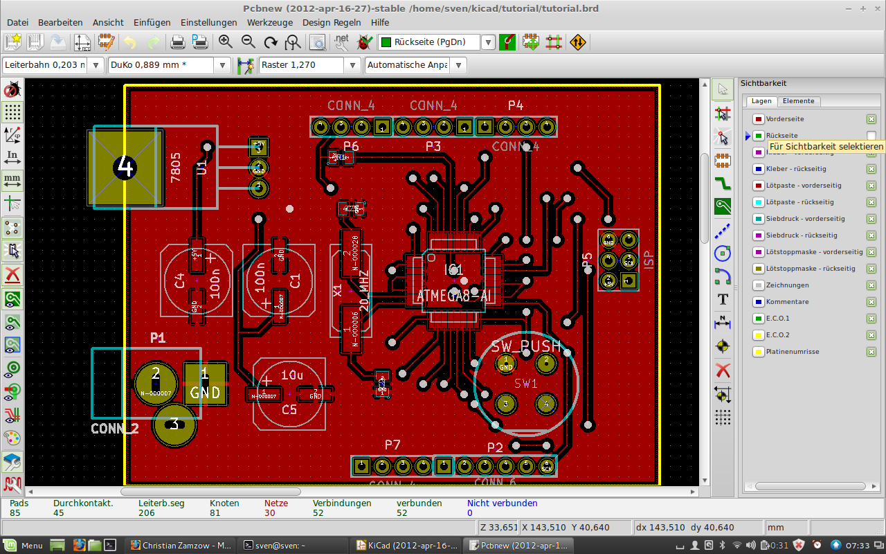

Moin alle zusammen,
ich habe gestern meine erste eigene Platine selbst geroutet und wollte
mal fragen was man noch besser machen kann.
Da es meine erste ist, ist sie sicher alles andere als Perfekt und da
ich niemanden in meinem umfeld kenne der mir sagen kann was man besser
machen kann oder was total falsch ist dachte ich frage mal hier nach.
Da es zum ende hin immer weniger platz wurde gab es leider einige
leiterbahnen die ich 2 bis 3 mal durchkontaktieren musste kann man das
machen oder würdet ihr sagen das ist gefuscht und muss anders gehen?
Wenn sich jemand das projekt in kicad selber anschauen mag soll mir kurz
schreiben dann stelle ich die kicad datei auchnoch ein :)
LG Sven
#4347815
Sind Pin 4 & 6 des Atmega überhaupt an VCC angeschlossen?
C1, C4 und C5 sind falsch platziert. Die gehören in die Leitung
gesetzt, nicht in einen Seitenzweig. Die Leiterbahnbreite ist auch eher
dünn.
http://www.lothar-miller.de/s9y/categories/14-Entkopplung
C2 und C3 sitzen auch ungünstig
http://www.lothar-miller.de/s9y/categories/33-Quarz
Setze R1 irgendwo nach rechts zum ISP. Dann sparst du dir einige Vias.
#4347818
Was mir als erstes Aufgefallen ist.
- Leiterbahnen zu dünn
- 90°-Knicke in den Leiterbahnen solltest du dir gleich abgewöhnen
- Abblockkondensatoren an allen IC's fehlt (Spannungsregler und AVR)
- Ein solch einfaches Layout bekommt man problemlos auch einseitig hin
Als erste Layouts haben wir hier schon schlimmere sachen gesehen. da
besteht potential
OP #4347831
jap 4 & 5 sind tatsächlich nicht angeschlossen wenn ich jetzt aber
versuche 4 oder 5 auf die 5 volt schiene zu legen (in der mitte des
atmels)  beschwert er sich das ich zu nah an der durchkontaktierung bin,
aber da will ich ja genau drauf :D :D. Kann sich das einer erklären?
Die anderen vorschläge werde ich auch noch umsetzen :)

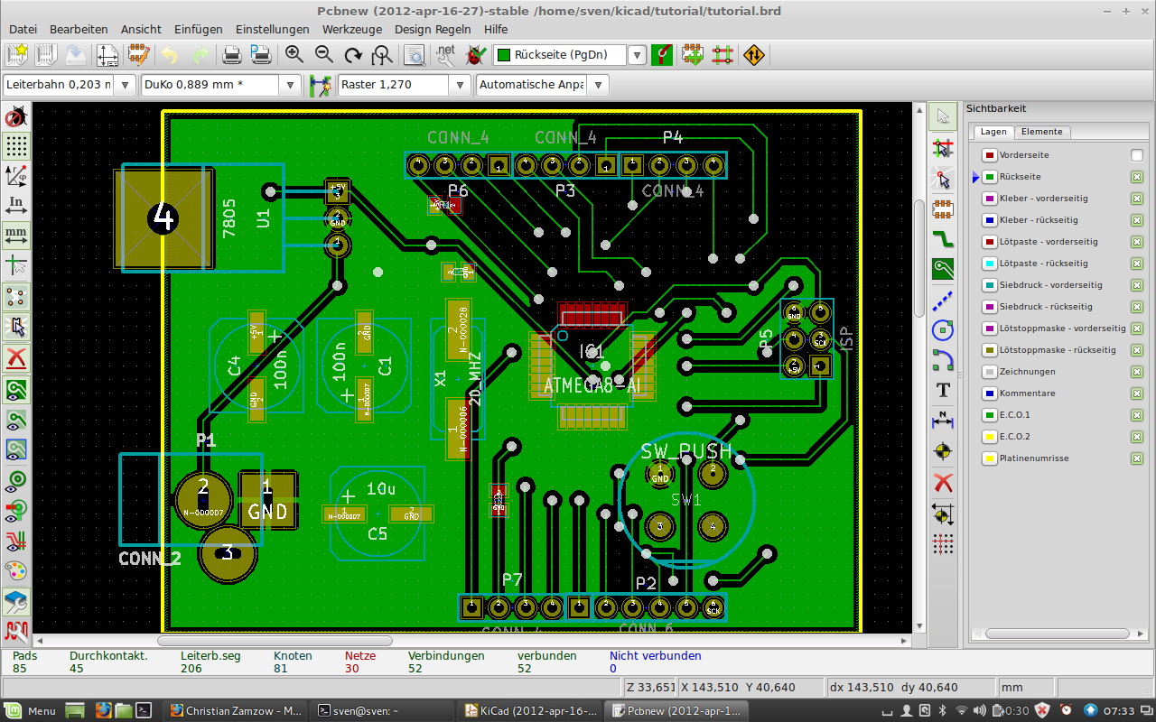

OP #4347837
ok wie dick sollten sie den sein? Habe da jetzt einfach mal die
einstellungen von kicad genommen :).
Ja stimmt nicht das da noch was herausfällt :D
Habe ich mir auch schon gedacht aber wie kann man die bautele so legen
das alle pins auf der einen seite liegen?
> besteht potential
Danke, danke :)
Gast #4347840
So dick wie möglich wenn Last fließen soll. Signalleitungen (oder welche
mit Strömen im mA-Bereich so dünn machen dass sie noch zuverlässig
gefertigt werden können.
Anhaltspunkt: https://www.mikrocontroller.net/articles/Leiterbahnbreite
(Den Spannungsabfall ggf. nicht vergessen!)
Gast #4347846
Moin,
da steht glaube ich für die Leiterbahnenbreite ca. 0,2 mm. Ich würde auf
min. 0,4 oder 0,6 mm gehen. Stört ja nicht und du kannst später noch an
den Leiterbahnen rumlöten etc.

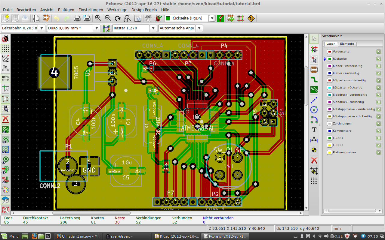

Gast #4347882
Kann ich nur zustimmen! So groß wie möglich immer machen.
0.25mm für den Chinesen ist für Signale Sinnvoll, 0.2 meistens möglich.
0.15mm sollte man im Hobbybereich die Finger weg lassen. Zumindest zur
Zeit...
... und auch unnötige Antennen. Rechts und Links vom ATMEGA.
Der Spannungsregler sollte man ein stehendes Package nehmen, oder der
7805 als SOIC.
Muss für den Anfang nicht sein.
Schau dass Du GND Vias noch auf die Plane setzt. Hilft gegen Störungen.
Auch immer den kürzesten Weg bei Leiterbahnen nehmen.
> besteht potential
Dito.

Persönliche Seite #4347904
Dem elektrischen Feld ist es im MHz-Bereich egal. Das ist ein Problem
aus dem GHz-Bereich (sagen wir 0,1GHz).
Nicht umsonst benutzen Auto-Router beide Seiten, um etwa die Massefläche
kompakt zu halten. Ein paar geschickte Durchkontaktierungen sparen
Potenzialdifferenz. (Man könnte auch alle nicht-einfachen Layouts in
einfache zerlegen und auf rein einseitige Fertigung umsteigen. Irgendwie
scheint aber das Gegenteil wirtschaftlicher zu sein.)
Wenn die Last ein µC-Pin ist, der in einem QFN-Gehäuse steckt und
vielleicht 500mW Wärme abgeben kann, dann sind 0.2mm auf 5cm Leitungsweg
nicht der Rede wert erwärmt, bevor der µC den Hitzetod stirbt.
Der Oszillator-Kritik schließe ich mich an – wenn ich den auch nur
erahnen kann, weil der Schaltplan fehlt. AVR186 ist dein Freund. Ich
würde die Oszillatorpins auch nicht weiter routen. Wenn du eine flexible
Platine brauchst, mit und ohne Quarz, dann mach' zwei Layouts.
(Leitungen haben Kapazität.)

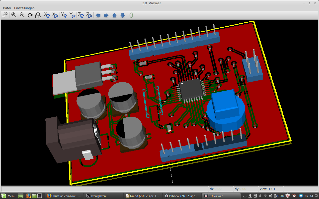

OP #4347936
Martin O. schrieb:
> Ich würd den 7805 nicht über die Platine überstehen lassen.
Stimmt da hast du recht er sollte ganz auf die platine gelötet werden
zwecks wärmeableitung.
> und unter ihm keine Vias anordnen, die ggf. mit der Kühlfahne
> des 7805 einen Kurzschluss bilden können.
Ok den einen den ich da gezogen habe sollte keinen kontakt zur
massefläche bekommen da die ja einiges weiter oben ist. Aber
grunfsätzöich hast du recht sollte man da nix drunterher ziehen, wird
auch geändert ;).

#4347953
Ohne ausreichend Kupferfläche, auf beiden Seiten inkl. Duko-Wäldchen,
bringt das nix (bei 35µm). Dann schon lieber senkrecht stellen (viel
Luft). 1Watt geht da noch eben so, wenn das Gehäuse wirklich gut
belüftet ist!

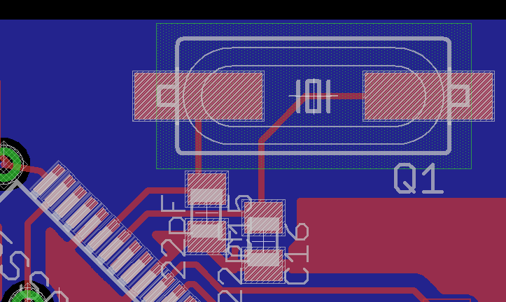

Das mit dem Quarz ist nicht sauber. Zudem sollten nach Möglichkeit auch
keine Signalleitungen drunter entlang gehen.
Um den Quarz herum keine Massefläche.
Leitungen so kurz wie Möglich
Masse sollte vom Quarz auf dem direktem Wege zum Taktversorgendem IC
geführt werden.
Anbei, wie man es machen könnte.
