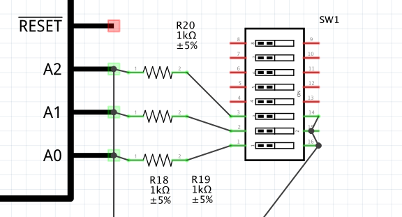

ich verwende einen MCP23017 welcher 3 Adresspins hat.
Um auf einer Platine nachher eine Adresse einstellen zu können möchte
ich einen DIP Schalter verwenden.
Jetzt ist die Frage wie ich den DIP-Switch anschließe ohne einen
Kurzschluss zu erzeugen.
Mein Gedanke war, über einen Widerstand GND auf VCC hochzuziehen.
Also den Adresspin immer auf GND zu legen und mittels DIP Switch und
eines Widerstands mit VCC zu verbinden.
Ich habe einen Schaltplan angehangen.
Vielen Dank
Das wird nichts. Du findest keinen Widerstand der eine direkte
GND-Verbindung auf VCC 'zieht'.

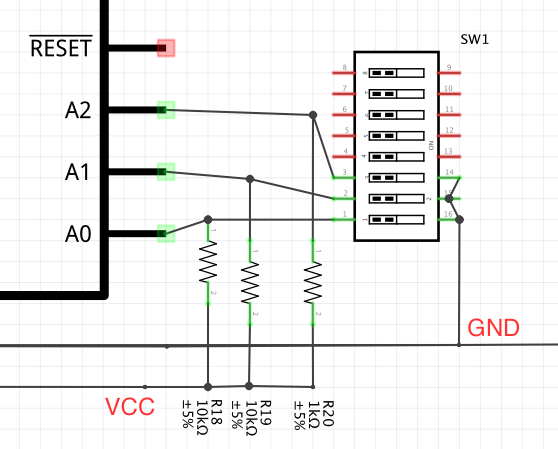

Üblicherweise verbindet man den Pin über einen Widerstand (oft 10k) mit
Vcc und 'zieht' ihn über den DIP-Schalter auf GND.

Wie mein Vorredner schon schrieb.
Wenn du die Pins fest mit Gnd verbindest, dann werden sie auch immer auf
Gnd-Potential bleiben, egal was da sonst angeschlossen ist.
Du musst schon das fest-angeschlossene Potential über die Widerstände
führen und das andere dann schaltbar machen.
