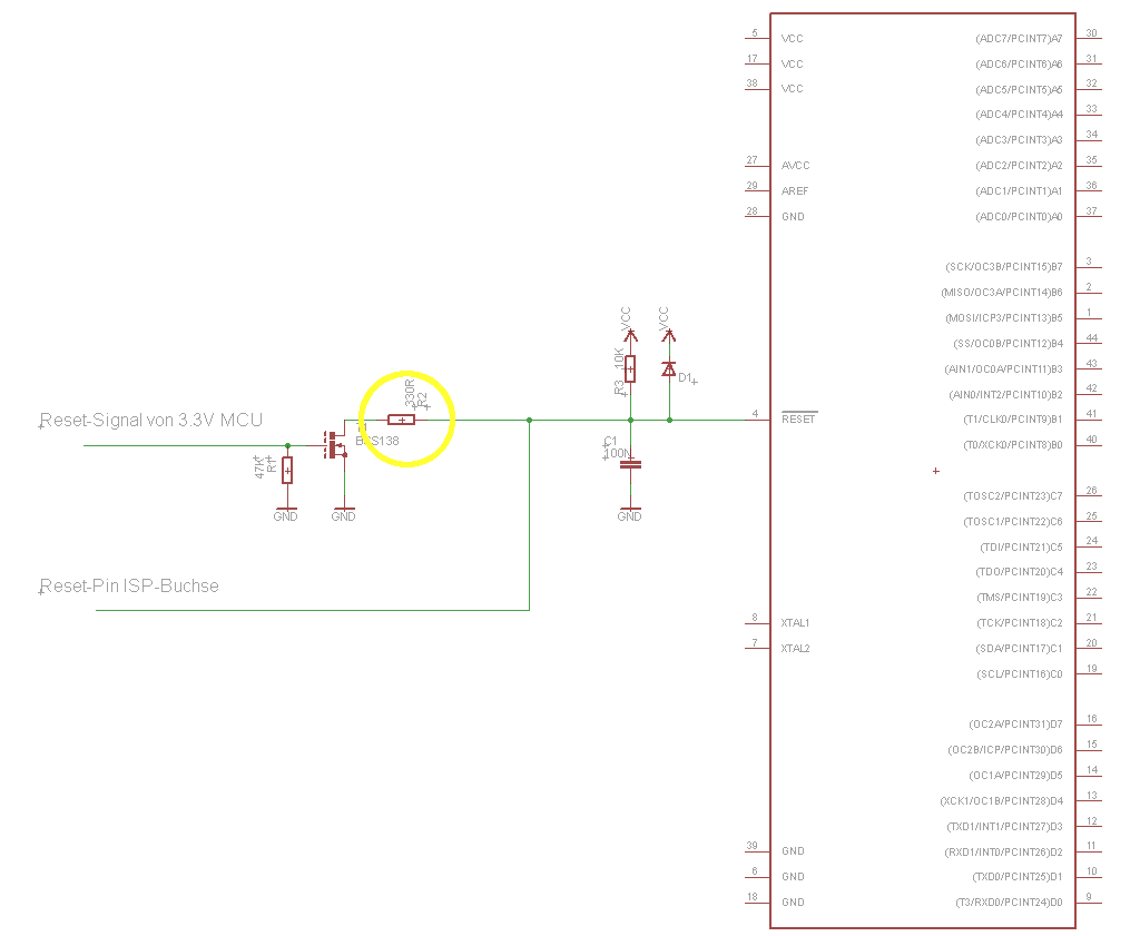

Braucht man in der beigefügten Reset-Schaltung R2 zur Strombegrenzung?
T1 (BSS138: http://de.rs-online.com/web/p/transistoren-mosfet/6710321/)
soll den AVR resetten und wird von einer 3,3V-MCU geschaltet, der AVR
arbeitet mit 5V. Am Reseteingang ist ein 100N-Kondensator. Ich habe R2
eingezeichnet, um den Stom zu begrenzen, der vom Kondensator kommt. Aber
ist das nötig? T1 kann 0,17A vertragen, Rds(on) ist 10 Ohm. Theoretisch
würden kurz 0,5A fliessen, oder?
Kukst du ins DB, da steht "pulsed current" darf 0,68 A erreichen. Bist
also allemal auf der sicheren seite...
Normalerweise käm hier noch eine Text uber Thrashold-Voltage vs Rds,
aber bei was so schwachem wie nem reset ist da egal.
10 Ohm ist aber der max-Wert. Typisch sind es nur 1,3 und der Min-Wert
(nicht angegeben) natürlich noch weniger.
Also werden die 0,68A "pulsed" deutlich überschritten.
Die Pulszeit für die 0,68A ist angegeben mit <=300µs, die Zeit zum
Entladen der 100n ist aber deutlich kleiner - es könnte also noch im
grünen Bereich sein. Außerdem erfolgt der Reset wahrscheinlich nur
selten.
Dennoch würde ich als ängstlicher Mensch einen Widerstand spendieren ...
