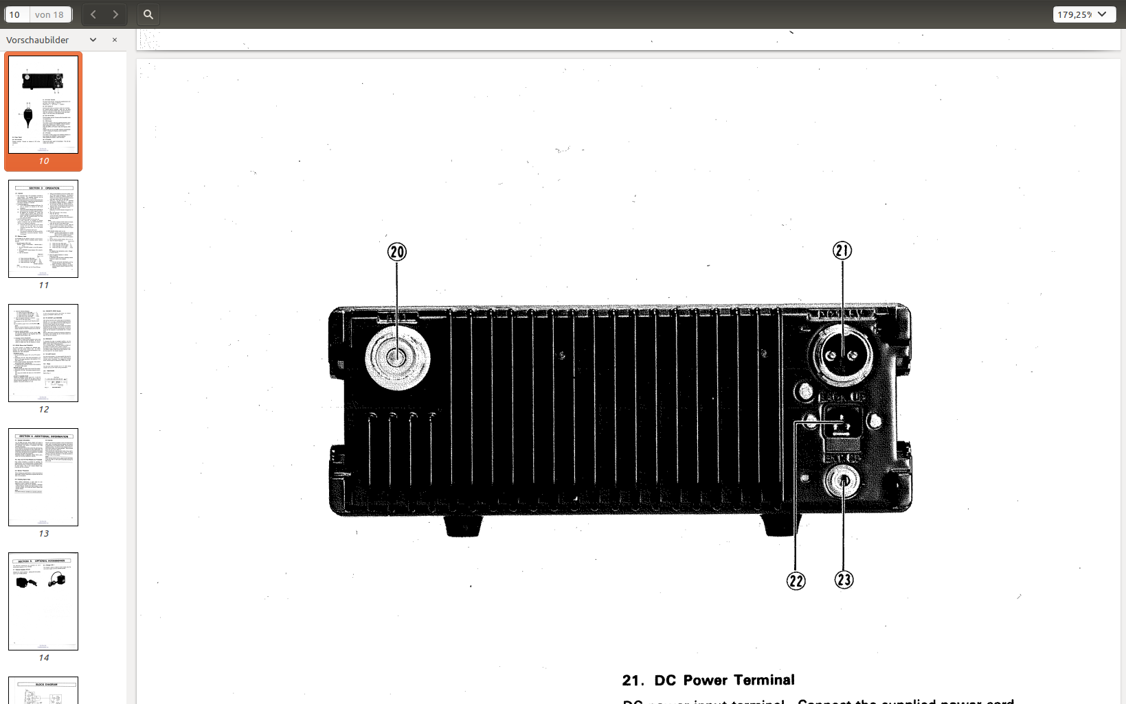

Hallo!
Ich habe einen Kenwood TR-7800 2m Tranceiver bekommen. Abgesehen davon,
dass es ein paar Gebrauchsspuren aufweist, funktioniert er, soweit ich
das testen konnte einwandfrei. Gebaut ca. 1980, für einige Jahre im PKW
betrieben, dann eingelagert und nach 30 Jahren wieder ausgebuddelt, lag
der TCXO mit +100Hz sogar gerade noch innerhalb der Spec.
Leider scheinen die original Anschlusskabel nicht mehr zu existieren und
sowohl User Manual als auch Service Manual schweigen sich über die
exakte Typenbezeichnung aus. Daher meine Frage an Euch:
Wer kennt die im Bild als 21 und 22 markierten Stecker und kann mir
sagen, wie sie heißen und wo man sie ggf. noch bekommt (außer vielleicht
auf dem Afug Flohmarkt)
Vielen Dank schon mal vorab
Ulrich

Hallo Ulrich.
Ulrich P. schrieb:
> Hat keiner eine Idee, wie diese Stecker heißen könnten?
Eine Vermutung, weil ich die Größe schlecht schätzen kann:
Diese Stecker waren früher mal besonders in vierpoliger Ausführung an
Funkgeräten verbreitet. Es gab aber auch zwei, drei und bis
siebenpolige(?) Ausführungen.
So in etwa:
http://www.pmr-funkgeraete.de/Funkgeraete/Stecker-Adapter/Mikrofon-Stecker/2pol-Stecker-Japan-Norm::7451.html
Ein konkreter Hersteller ist mir nicht bekannt. Typischerweise waren sie
alle aus vernickeltem/verchromten Messing oder Neusilber mit schwarzem
Kunststoff Isoliereinsatz. Alle hatten einen Schraubüberwurf, hielten
den Isolierkörper durch eine winzige "Holzschraube". Die Zugentlastung
erfolgte durch ein Klemmstück, das mit zwei winzigen Schrauben an seinem
Gegenpart befestigt wurde.
Eine Herstellerbezeichnung habe ich nie gesehen, aber der Aufdruck
"Japan" war allgegenwärtig.
Darum mein Google-Versuch mit "Japan Stecker Funk Mikrophon". "Japan
Stecker" alleine fördert ganz anders geartetes Auto- und Motorradzubehör
ans Licht.

Vielen Dank an Bernd alias DL1EIC,
war ein Volltreffer. Da mir noch ein paar andere Adapter fehlten habe
ich das beim Neuner Vorgestern bestellt und es ist heute Morgen schon da
gewesen. Der Japan-Stecker passt perfekt!
Den dreipoligen Stecker konnte ich noch nicht identifizieren. Ich werde
aber vermutlich intern die alte NiCd Ladeschaltung durch eine mit NiMH
ersetzen oder eine Pin-Kompatible Platine für den uC erstellen, die ohne
Akku Standby auskommt, um ihre Parameter zu behalten.
