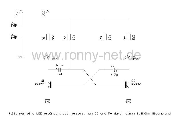

Also ich habe immer unsere Praktikanten einen astabilen Multivibrator
diskret mit Transistoren aufbauen lassen. Der Erfolg war garantiert und
zum Schluß blinkten sogar 2 LED´s. Als "Lerneffekt" kann man dann auch
mal heimlich Widerstände austauschen und die Leute suchen lassen.
Somit lernen sie gleich auch den Umgang mit nem Oszi. Die Begeisterung
war meistens grenzenlos. Einige haben sogar heute noch ihre
Testschaltung zu Hause und sind ganz stolz drauf...
