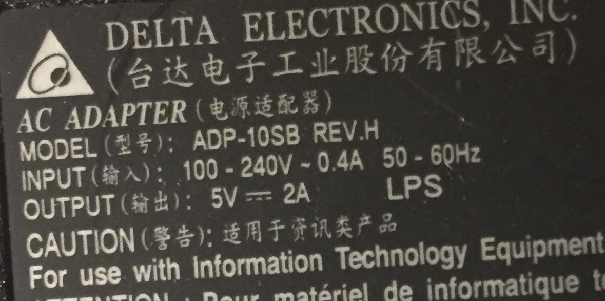

Hallo Zusammen,
ich habe einen Arduino Mini Pro und möchte Ihn mit folgendem Netzteil
betreiben:
5V 2A DC
Bild siehe Anhang.
Was muss ich beachten woran erkenne ich ob es ein geregeltes Netzteil
ist?
Wo schließe ich das Netzteil an?
VCC
oder
RAW
Vielen Dank im Voraus
Gast #4348364
Die +5 Volt schließt du an VCC an.
Das Netzteil sieht nach einem geregelten NT aus, aber bei der
Beschriftung bin ich mir nicht 100% sicher.
Allerdings deutet Output 5V === 2A (der obere Strich ist
durchgezeichnet) auf eine Gleichspannung hin.
Diese Angabe ist ohne Gewähr!

Ulrich F. schrieb:
> Ein ungeregeltes 5V 2A Netzteil sollte fast 10V im Leerlauf
> bringen.
> Das kann man mit einem billigen Multimeter überprüfen.
Das wäre eigentlich egal,  da das Teil sollte bis 12v aushalten. Ich
frage mich aber,  ob es 5v ausreichen würde. Da steht zwar von 5-12v,
aber wenn ich jetzt an alle Module (Spannungsregler) aus China denke,
sollte man da immer so um 7,5v anlegen,  um 5v am Ausgang zu kriegen.
@Autor
Ich würde dir empfehlen,
entweder so ein Universales NT zu kaufen, kostet so um 5-6€. Es lässt
sich  zwischen einer Reihe bestimmten Werten umschalten
oder so einen step down modul bei ebay and Co,  kostet auch so um 6€,
aber da muss man noch extra Trafo (Stromadapter)  haben bzw. falls
vorhanden ein Notebookladegerät anschließen. Damit hast du dann,  je
nach Ausführung Strom,  Spannugsanzeige,  Strombegrenzung,
Spannungsregelung (von 0,8v-30v) und noch paar weitere Features. Es
hällt natürlich keine 3 bzw. 5A (wie es dort in der Beschreibung steht)
, aber laut mehereren Bewertungen,  die ich gesehen habe,  sollte das
Teil bis 2,5A relativ kühl bleiben.
