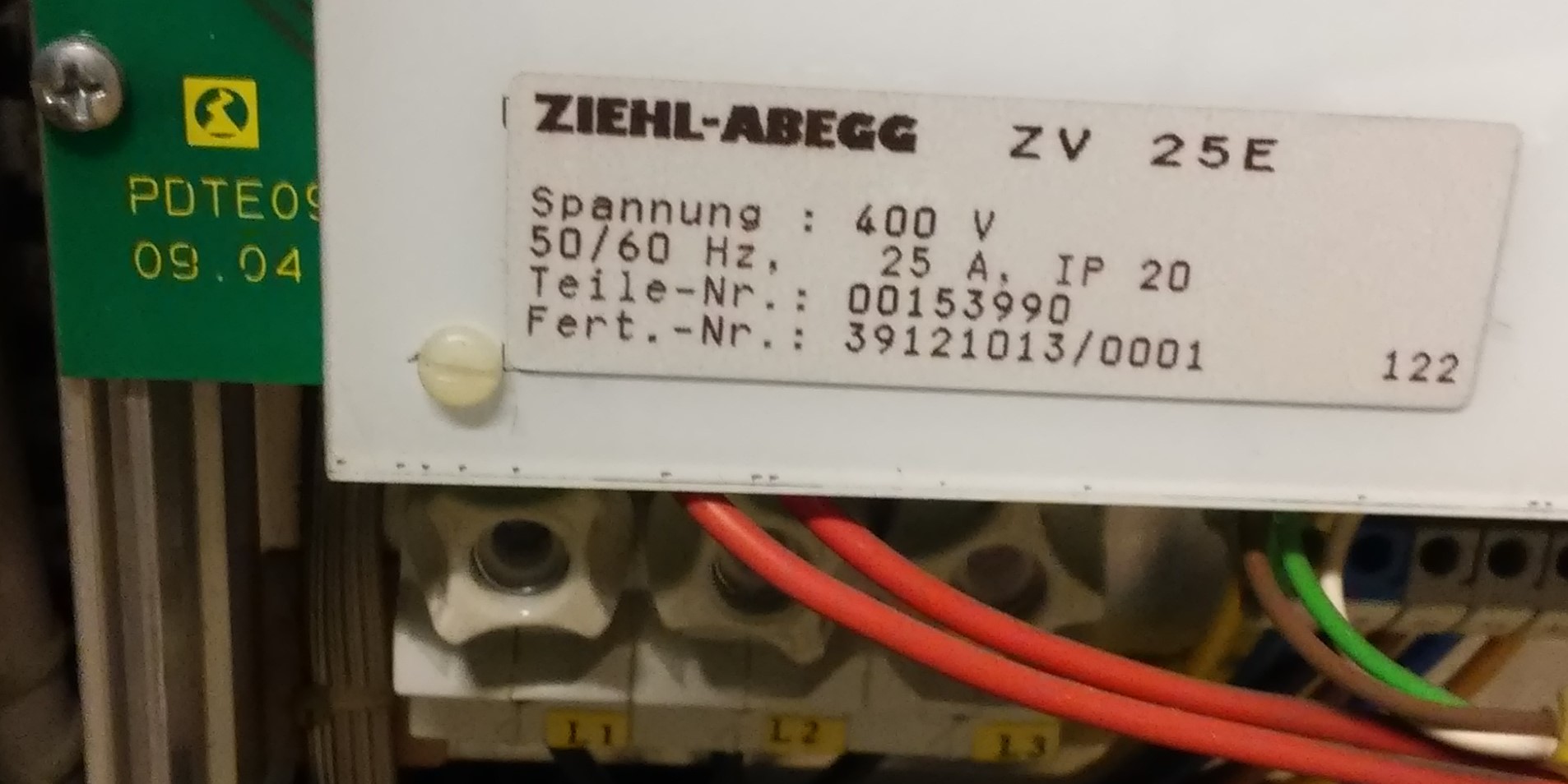

Ich habe im Zuge einer Überprüfung eine Leistungsmessung an einem
Großlüftungsgerät durchgeführt. Gemessen habe ich unmittelbar am
Schaltschrankeingang - also das gesamte Gerät inkl. Steuerung und
Motoren.
Alle Infos die ich von den FU's habe siehe Bild im Anhang: ca. 25A/400V
und sind manuell auf 90% gestellt.
Gemessen habe ich mit einem Kyoritsu KEW6305
(http://www.neumann-messgeraete.at/ecommerce/product?product_id=344476&category_id=344748)
Da ich nicht das erste mal damit gemessen habe, bin ich mir relativ
sicher sowohl die Messung als auch die Einstellungen korrekt
durchgeführt zu haben. Allerdings ist das mein erstes Großlüftungsgerät.
Hier das eigentliche Problem - die Messergebnisse:
S = 12510 VA, Q = 11500 VAr und P = 4853 W  (alles Mittelwerte)
cos phi = 0,39 (!)
Kann das tatsächlich sein, dass ein Lüftungsgerät einen derartig kleinen
cos phi aufweist und tatsächlich nur so wenig Wirkleistung bezieht?
Bitte um eure Meinung / Analyse!
Danke!
Euer an seinen Grundlagen zweifelnder
Michael
Gast #4348437
Sind den vor dem FU ein Netzfilter, sowie Drossel vorhanden ?
Wenn nein,
dann könnte das an dem von ihm selbst erzeugten Oberwellen liegen.
Der CosPhi wäre zwar kapazitiv, aber eine Messung schwer,
da manche FUs eine B6C Schaltung zur Regelung der
Zwischenkreisspannung verwenden.
Gast #4348449
Hallo Andi!
Nein ich glaube da ist keine Netzdrossel dran - wenn ja dann ist das
ding eingebaut im FU. Der FU hat aber schon gut und gerne 20 Jahre am
Buckel.
Das bedeutet deiner Meinung nach wird der cosphi falsch gemessen und ist
tatsächlich größer? Welchen Wert würdest du annehmen damit ich vlt auf
einen realistischen Wert kommen könnte?
Danke!
LG Michael
Gast #4348466
mabe schrieb:
> soetwas erhält man, wenn Stromzangen falschherum oder in der falschen
> Phase sind oder beides.
Auch eine Möglichkeit, aber du kannst dein Messgerät ja bedienen.
Bei einem FU würde ich eine Kapazitive Last von 0,85-0,95 schätzen.
Da aber der Zwischenkreis nachgeladen werden muß,
egal ob B6C oder B6U Gleichrichtung ist der COSPhi nie Induktiv oder 1.
Gast #4348504
Das mit den Stromzangen vertauschen ist mir bewusst. Das kontrolliere
ich auch immer nach. Deswegen gehe ich mal nicht davon aus dass mir das
passiert ist. (aber du hast schon recht, der Teufel schläft nicht g
@ Andi Danke! Das wäre auchz mein Ansatz gewesen.
