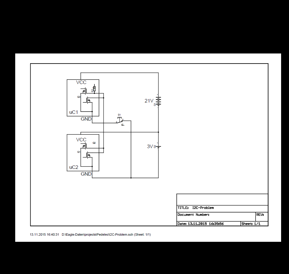

Problem:
Zwei Geräte (uC1 und uC2) reden miteinander via I2C Bus. uC1 wird mit
24V versorgt, uC2 hat nur 3V (eine LiIon Zelle, 10Ah, Stromverbrauch
10uA). uC1 ist der große Verbraucher (10A im Betrieb, 1mA im Leerlauf).
uC1 hat einen Sicherheitsschalter S1 der in der Masse Leitung liegt.
Diese Anordnung ist fix, kann nicht geändert werden.
Wenn nun S1 öffnet, bekommt uC2 24V auf der I2C Leitung aufgedrückt. Das
überlebt er nicht. Also muss eine Spannungsbegrenzung / Strombegrenzung
her. Aber irgendwie stehe ich im Wald und mir fällt nichts brauchbares
ein.
Drum der Hilferuf hier im Forum... Brainstorming ist angesagt.
Danke im Voraus.

Abdul K. schrieb:
> Sehr eigenartige Anordnung. Wo kommt sowas vor?
Standardschaltung bei Pedelecs. Batterie Plus ist für
Batterie/Lader/Motor gemeinsam. Mit FETs wird die Batterie vom Lader
abgeklemmt bzw bei Unterspannung vom Motor. uC2 sitzt mit dem Schalter
im Akku (Batterie Management) und uC2 ist das Bedienteil / Leistungsteil
im Fahrrad.
Das Original ist abgeraucht und der Hersteller will 500.- für ein
Ersatzteil. Da denke ich dann schon ein paar Minuten nach. Notfalls geht
es auch ohne I2C, ist nur für das Bedienteil, die Reichweitenanzeige.
Der Rest läuft auch so.
