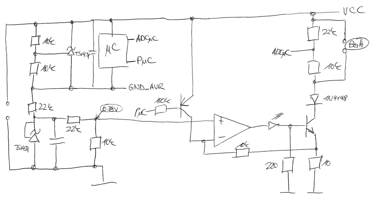

ich habe vor Jahren mal eine Schaltung für ein 9V Ladegerät
zusammengebastelt, die nie wirklich funktioniert hat. Nun will ich für
ein anderes Projekt eh ein Platinchen bestellen und dachte mir, ich
korrigiere kurz den Fehler und bestell das mit. Leider verstehe ich
heute meine Schaltung nicht mehr.
Ich hatte mir damals einiges aus dem Internet gemopst, leider ist die
Seite jetzt auf 404. (Den Original-Quellcode für den µC hab ich sogar
noch :-) )
Ich hab mal hier den Teil, den ich nicht verstehe,  aufgemalt. Soviel
kriege ich noch zusammen:
* Es ist eine -delta U Schaltung. D.h. die Schaltung liefert einen
konstanten Strom in den Akku, dann wird der Stro abgestellt, die
Spannung gemessen und wieder von vorne, sollte die Spannungsdifferenz
zum vorherigen Wert kleiner geworden sein, ist der Akku voll.
* Ich glaube gedacht war, die "Strombelieferung" mit PµC zu schalten und
die Spannung pber ADCµC zu messen
* Mir ist nicht ersichtlich, wieso ich diese 0.78V benötige, um den
Ladestrom einzustellen. Ladestrom wird irgendwo zwischen 50-100mA
liegen, aber wie wird der Strom durch die 0.78V erzeugt. Was soll denn
der Widerstand an der Basis des Transistors nach GND??? Die 10 Ohm
(Shunt) und die 10kOhm machen wohl irgendein Verhältns... keine Ahnung
* Das mit der Spannungsmessung rall ich auch nicht. Das GND des µC
floatet irgendwo in der Mitte. Wenn ich nun die Spannung der Batterie
über den Spannungsteiler 22k und 10k nach OBEN abgreife komme ich bei 9V
immernoch über 5V raus...hä??
Entweder ich hab damals totalen Murks gemacht und es damals nicht
gemerkt, oder habe jetzt total ein Brett vor dem Kopf.
Achso, so wie ich mich erinnere sind mir damals die TS1431
durchgebrannt, die Schaltung ist hier vereinfacht dargestellt, da hing
noch einiges mehr dran, vermutlich ging einfach zuviel Strom durch
Schorsch

An der ist ja auch so ziemlich alles falsch was geht.
Der zweite TL431 leitet über die 22k nie genug Strom aus GND des uC ab,
damit der uC funktionieren würde, die LED wird nie von ausreichend Strom
durchflossen, der Stromregelopamp ist nicht kompensiert, und ein
Ladeende wird nicht erkannt.

Ich vermute, Du meinst die beiden TS1431? in Reihe stehen 2.2k. die 22k
und 10k sind nur ein Spannungsteiler (aus 2.5V mach 0.78V) - ja ich
vermute hier lag damals mein Gedankenfehler, wie ich ja schon gesagt
hatte. Für den µC alleine häts noch gereicht, ich hatte noch ein paar
Relais drangehängt - das ging dann nicht mehr - jaja specs sollte man
auch lesen
Könnt ihr mir die Konstantstromquelle erklären? Ich vermute mal die
10Ohm, die 10kOhm und die 0.78V machen igendwie vermutlich 78mA ???
Wie???
Kann das mit dem ADC so funktionieren? Ich versteh das nicht mehr
Schorsch
Gast #4349692
> Wie???
Wenn du auf das Stichwort Konstantstromquelle in deinem eigenen Beitrag
klickst kommst du zu dem Artikel, der die Funktion erklärt.
(Runterscrollen zum Abschnitt "Konstantstromquelle mit
Operationsverstärker und Transistor". Der OPV und der 10Ohm Widerstand
machen die 78mA, der 10kOhm Widerstand wäre für eine Kompensation
nutzbar, die deine Schaltung aber nicht beinhaltet.
ziemlich schräg ist, dass das Bezugspotential des ADC (GND_AVR) und der
Batterie (Anode der 1N4148) keine feste Beziehung zueinander haben. Das
gemeinsame Potential ist VCC. Wenn der Akku 9V hat, dann liegt der
ADC-Eingang bei 5V-9V*22/32 = -1,2V
Das klappt so also nicht.

Deine konstantstromquelle:
Der OpAmp vergleicht die Spannung an dem 10-Ohm Widerstand mit der
Referenzspannung 0,78V, und stellt dann die Spannung am Transistor so
ein, bis diese identisch sind.
Dann fliest ein Strom durch R und eben auch Durch deinen Akku vom
 0,78V/10Ohm = 78mA.
Allerdings würde ich dem Regler OpAmp noch irgendwie einen
Integrationsverhalten spendieren. So ein C zwischen Ausgang und (-)
Eingang (würd mal so nen 100nF spendieren), sodaß er langsam ausregeln
kann. Sonst kann das teil anfangen zu schwingen, und wird den Strom auch
nicht komplett ausregeln.

Ich muss mich selber korrigieren, nehme alles zurück und behaupte das
Gegenteil. :)
Ich habe mich da etwas verguckt.
Klar sind das 78 mA Ladestrom durch den Shunt.
Schon wieder zu lange auf Arbeit... ^^

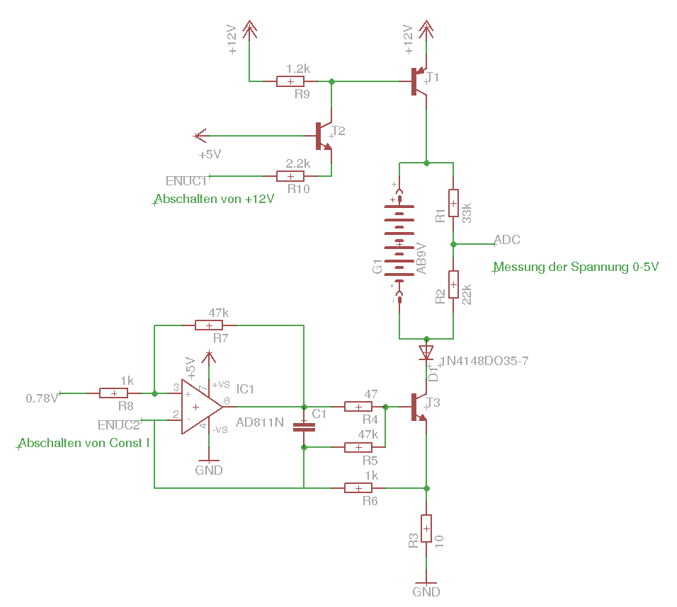

OP #4356840
vielen Dank für die vielen netten Antworten. Ich hab mich mal durch Euch
inspirieren lassen und folgenden Entwurf (akku_prinzip.png) gemacht.
Bitte nicht von irgendwelchen Bauteiltypen irritieren lassen, das ist
ein reiner Konzeptentwurf.
Ich habe im Gegensatz zu der alten Schaltung das floatende GND prinzip
verworfen, der µC hängt jetzt also am common GND.
Den Const Current zweig habe ich auf Anraten von Achim umgebaut (inkl.
Basisstromkompensation)
Da die Spannungsmessung jetzt ein Common GND und nicht mehr ein Common
high hat, muss ich die high-seite des Akkus trennen, daher der Aufwand
mit den zwei Transistoren. D.h. ich kann jetzt sowohl die 12V
ausschalten aber auch den CC ausschalten, um die Spannung am Akku zu
messen.
Das Konzept müsste doch klappen oder??
Jetzt fällt mir gerade noch eine Alternative zu dem abschaltbaren 12V
ein (siehe akku_prinzip2.png). Der Pluspol vom Akku hängt an +12V, wenn
ich CC nun abschalte floatat sich der Minuspol aus 12V-Akkuspannung ein,
d.h. ich kann auch ohne +12V abzuklemmen die Spannung im Akku messen,
weil der Transistor dann hochohmig wird.... das wäre ja viel
einfacher...
was sagt ihr?
Schorsch
