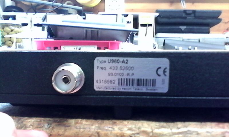

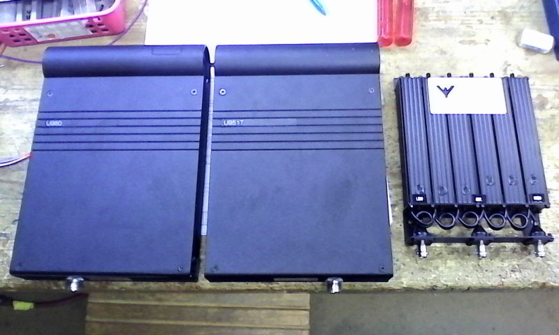

in der Bude habe ich eine Telefonzentrale(?), -station(?) bekommen. Was
ist das genau und kann das jemand gebrauchen?
Ein paar Kabel sind auch dabei. Das NT könnte cih auch noch beilegen,
kann das aber auch selber brauchen...
Gruss Chregu
Edit: Bei beiden Geräten gingen a/b Telefonleitungen rein, und die HF
Anschlüsse führten auf die beiden äusseren Anschlüsse von der
"Black-Box". In der Mitte Dieser gings raus auf die Antenne(?).
Gast #4348938
Die Black Box ist ein Diplexer, der es ermöglicht, die 433Mhz und 449MHz
Baugruppen an einer gemeinsamen Antenne zu betreiben, ohne das die sich
gegenseitg stören. Nach dem Logo sieht das nach Procom aus,
http://www.procom.dk/ger/produkte/filter-50-mm-kavitaeten-und-resonatoren/225-470-mhz
Das lässt sich sicherlich in der Bucht verkaufen.
Gast #4348970
Ja, den Diplexer kann man noch gebrauchen. Er kann wohl auf
Amateurfunk-Frequenzen abgeglichen werden und kann dann in ein
Relais(automatische Funkstation) verbaut werden. Probier es mal auf
online Afu-Flohmärkten oder eBay, bekommt man sicher mind. 100€
Ja, Firma ist Procom.

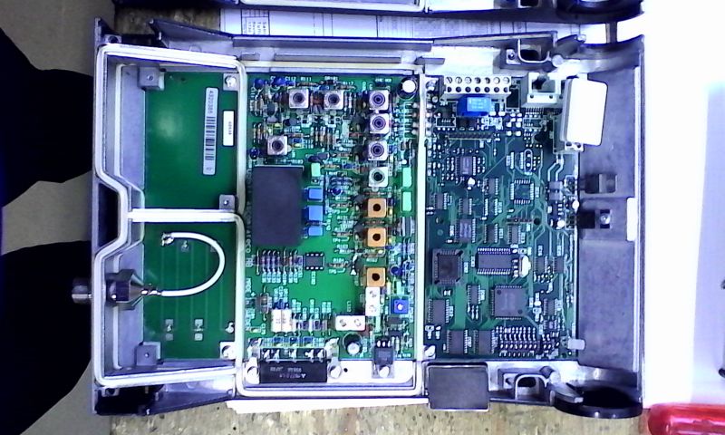

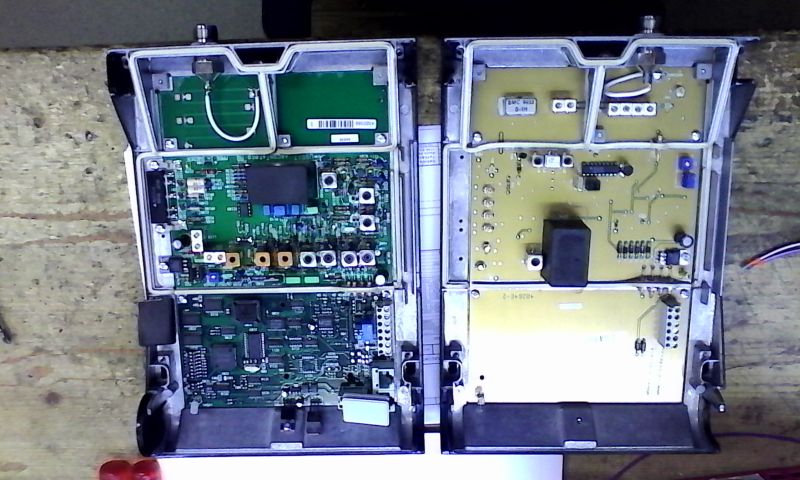

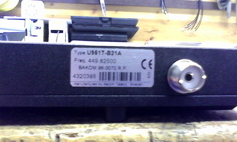

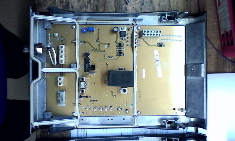

Gast #4361748
Liebe Kollegen...
Das ist eine unserer (Ascom AG) Personensuchanlagen.
- U951T = UHF Sender im Frequenzband meist bei 449.800 MHz
- U980 = UHF Empfänger meist mit der Frequenz 443.525 MHz
- Diplexer von Procomm.
Der Sender funktioniert nur mit der zugehörigen Zentrale. Dies wäre ein
etwas schmaleres weisses Modul aus Kunststoff. Dann benötigt man
natürlich auch noch die passenden Endgeräte (Pager).
Seit ein paar Jahren ist der Betrieb von Personensuchanlagen zumindest
in der Schweiz lizenzfrei möglich. Bitte bitte bei allfälligen Versuchen
darauf achten, dass nicht vorhandene Anlagen in der Nähe gestört werden.
Freundliche Grüsse
Christoph / HB9DTZ
