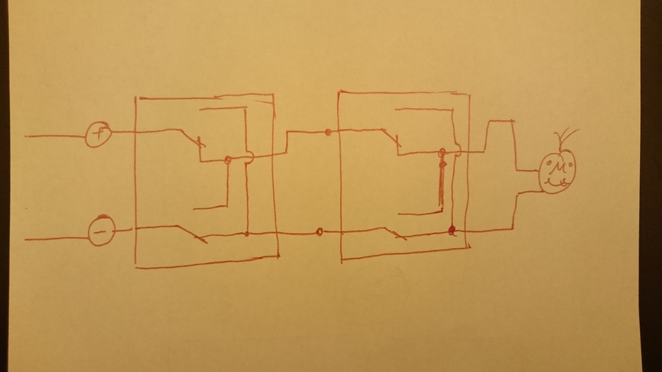

Hallo, ich muss einen 12 Volt Spindelmotor, der eine Trittstufe rein bzw. rausfahren soll, schalten. Der Motor hat hat eine zweiadrige Leitung. Dafür benötige ich einen Schalter. Der spindelmotor hat eine Endabschaltung. Er stoppt wenn er ausgefahren ist und genau so wenn er eingefahren ist. Gibt es einen Schalter der, ich nenne ihn mal Umpolschalter, so eine +/- Umschaltung macht. Da die Löcher für den Schalter schon gebohrt sind, müssen es von den Abmessungen eines Haushaltschalters haben. Gruß Rolf
Installateure sagen dazu Kreuzschalter.
Hallo, stimmt, genau so einen kaufe ich mir dann morgen. Danke

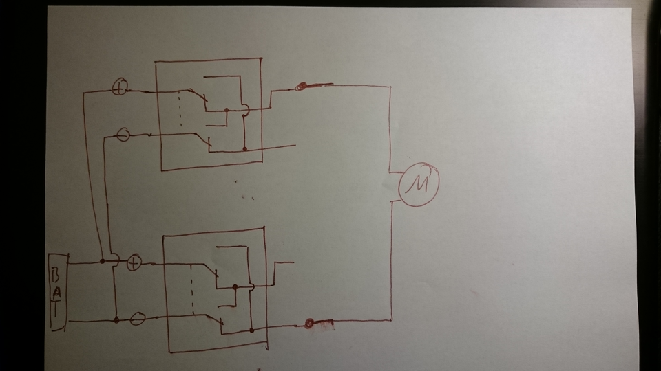

Guten Morgen, jetzt ist mir aufgefallen, dass ich an Stellmotor mit 2 Schalten ansteuern möchte. Wie sieht denn jetzt der Plan aus. Im Internet finde ich Pläne mit Wechselspannung, aber ich habe nur Gleichspannung. Kurze Erklärung, wo für ich es mache! Ich habe ein Wohnmobil mit einer auszufahrenden Trittstufe. Der eine Schalter soll oben am Küchenblock sitzen und der andere unten in der Inneren Stufe im Fußraum. Da meine Frau, wenn sie vor dem Auto steht, nicht an den oberen Schalter kommt, soll unten im Fußraum auch ein Schalter verbaut werden. Jetzt kann der Eindruck entstehen, ich habe absolut keine Ahnung. Aber manchmal stehe ich mir selber im Weg und möchte keinen Kurzschluss verursachen. Kostet alles Geld wenn was kaputt geht. Lieben Dank Rolf
Schau Dir doch mal an was ein Kreuzschalter macht (Wikipedia)! Du wirst schnell feststellen das man die zwei einfach nur in Reihe verschalten muss :)

Hilfe, komme nicht weiter. Ich möchte mit dem einem oder mit dem anderen Schalter die Stufe rein und raus fahren. Nicht mit dem einen raus und dem anderen rein oder umgekehrt. Gruß Rolf

Die 5,6 +5,6 MB fuwer eine Handskizze sind schon ziemlich ignorant. Wenn Du Dir den Beitrag darueber noch einmal ansiehst, wirst Du auch darauf kommen, was der Unterschied zwischen der oben erwaehnten Beschaltung und Deiner Beschaltung ist. wendelsberg

Ok, war garnicht so einfach was dazu im Netz zu finden :o https://m.1-2-do.com/uploads/forum/1/2/2/8066.attach Und so schaltest Du, so viel dieser Schalter HINTEREINANDER, wie Du willst.
#4349977
weber rolf schrieb: > Ich möchte mit dem einem oder mit dem anderen Schalter die Stufe rein > und raus fahren. > Nicht mit dem einen raus und dem anderen rein oder umgekehrt. Dann häng die Kreuzschalter ganz normal hintereinander und den Motor an die Ausgänge beiden des letzten Schalters! Was soll das gejammere des Bildes wegen? Habt ihr alle nur Schwachstrominternet oder was...??? Ich möchte auch die Struktur des Papiers erkennen können! Genau dafür gibts doch schliesslich HD und demnächst auch 4k TV...

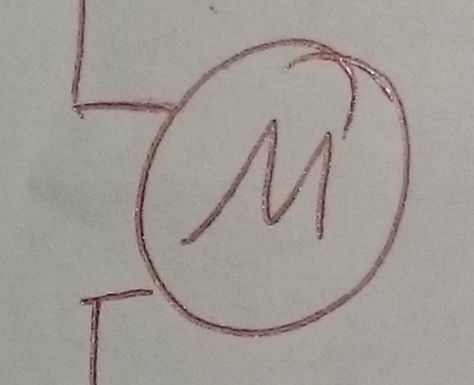

Außerdem sind es häufig die künstlerischen Feinheiten, die die Schönheit eines Bildes ausmachen. Man schaue sich nur diesen fröhlich kek grinsenden Motor und die herrlich ineiander greifenden Kringel der Klemme an! Großartig und einzigartig ist die Lienienführung des Meisters!
#4350013
@ Wekzellstrom Endlich mal einer der meine Kunst erkennt und versteht :-)))))) Danke Rolf

Richtig ?????????????
weber rolf schrieb: > Richtig ????????????? Schaltungstechnisch ja - aber beherzige doch mal bitte die Hinweise auf die Bildgrössen. Einmal wars ja lustig, aber wenns selbst bei DSL16000 5 Sekunden dauert, dein Bild zu öffnen, isses bald vorbei.

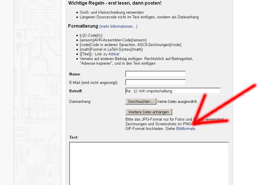

War nicht bös gemeint und sollte auch nicht lustig sein. Wo finde ich diese Hinweise? Habe schon gesucht aber nicht gefunden. LG Rolf
weber rolf schrieb: > Wo finde ich diese Hinweise? Habe schon gesucht aber nicht gefunden. Eigentlich wollte ich ja jetzt was echt bösartiges schreiben, aber ich lasse es.
#4350110
Einfach mal auf den im Bild markierten Link klicken. Oder diesen: https://www.mikrocontroller.net/articles/Bildformate Aber wie gesagt, mir gefällt es wie es ist. Der Fortschritt ist nicht aufzuhalten und ich sitze hier nicht an einem C64...

@Teo Derix: Auf der Seite die mir "Wekzellstrom" übermittelt hat, war ich auch schon mehrfach. Allerdings hatte ich auf einen Hinweis, wie groß ein Bild maximal sein darf gesucht. Leider nicht gefunden. War noch mal schnell beim Baumarkt und im Keller habe ich dann alles zusammengebaut und alles funktioniert. Vielen Dank für die konstruktive Hilfe. LG Rolf

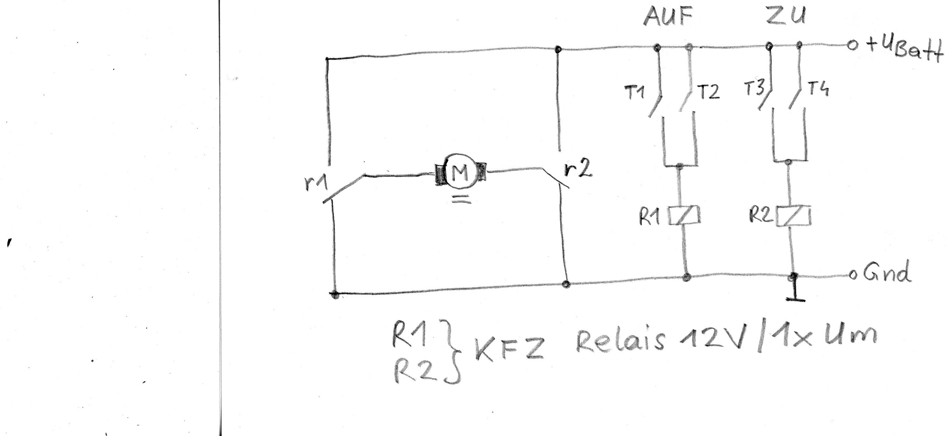

Wo liegt das Problem? Über die Relaiskontakte r1 und r2 wird der Motor in die eine oder andere Richtung betrieben. Taster 1 und 2 steuern "AUF" - Taster 3 und 4 steuern "ZU" Die Anzahl der Taster kann beliebig erweitert werden, ein gleichzeitiges Drücken von "AUF" und ZU" bewirkt einen sofortigen Stop des Antriebes. Da die EMK des Motors im Fall der Ruhestellung bzw. im Fall von gleichzeitigem "AUF/ZU" - Befehl immer einen Kurzschluss ergibt, ist auch eine Bremswirkung gegeben... Gruß Mani
Rolf W. schrieb: > Der spindelmotor hat eine Endabschaltung. Er stoppt wenn er ausgefahren > ist und genau so wenn er eingefahren ist. Dann wird intern schon die Richtung durch die Endschalter bestimmt, vermute ich, daher sollte es mit meiner Schaltung auch funktionieren...
#4350540
Moin Mani, danke für die Zeichnung :-) Die Stufe ist in einem alten Wohnmobil. Als der Erbauer des Wohnmobiles, die Schaltung für die Stufe gebaut hat, muss er es mit den 2 Relais gemacht haben, denn ich habe 2 Relais gefunden. Nur leider sind die so verbaut, dass ich sie nur sehen und mit einer Hand ertasten kann. Da die Stufe nicht mehr funktioniert hat, wollte ich, nach dem ich die Arbeitsweise des 30 Watt Stellmotor´s verstanden habe, eine Neuinstallation Vornehmen. Dann bekam ich von Flip, gleich am Anfang meines Beitrages die Info, dass sich der Schalter, den ich benötige sich KREUZSCHALTER nennt und somit war ich schon in auf dem richtigen Weg. Nun habe ich alles im Keller, provisorisch verdrahtet und werde es so bald es aufgehört hat zu regnen im Auto, an einem anderen Platz die Schalter einbauen. Schönen Sonntag Gruß Rolf
