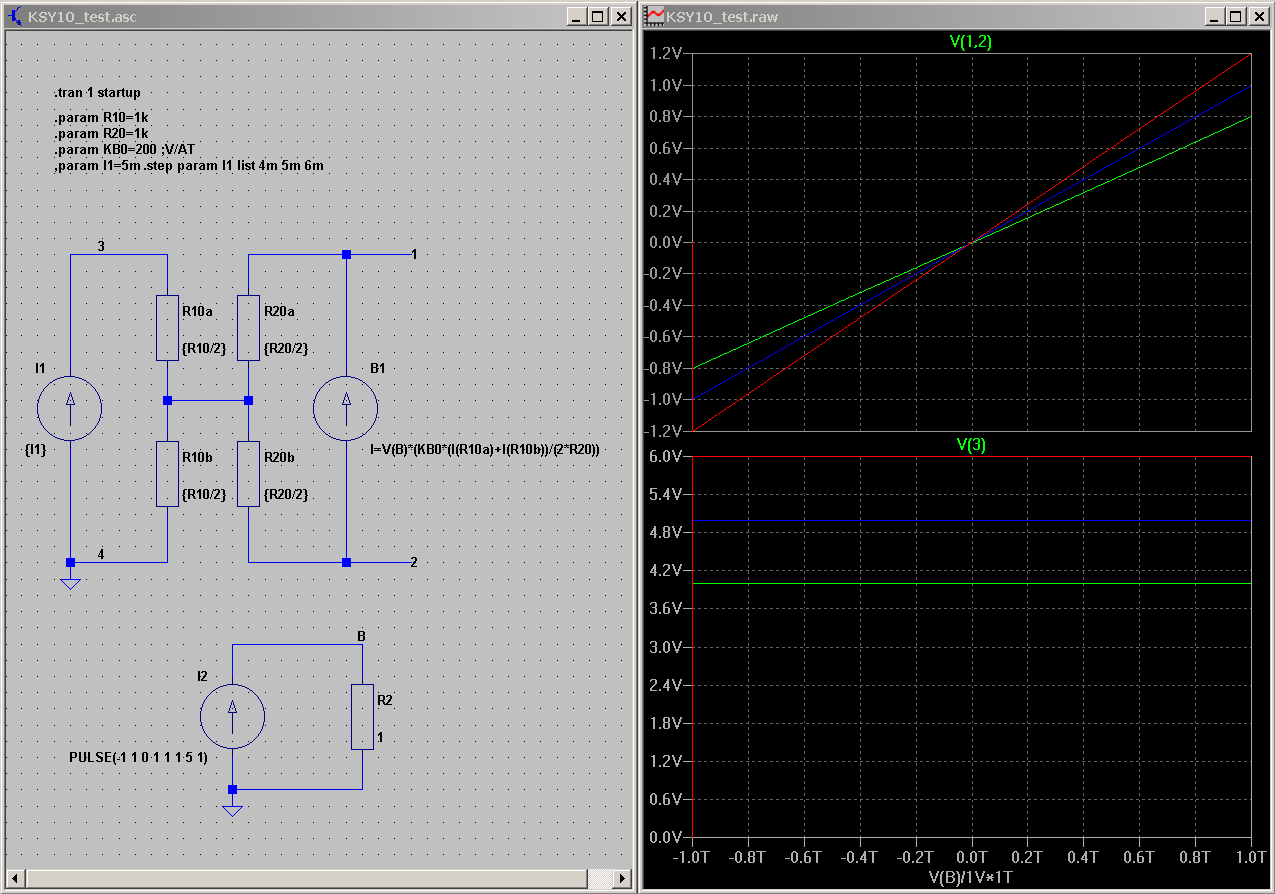

von faktor2 (Gast)
So als erster Wurf (ich habe mich noch nie im Detail damit beschäftigt)
und anhand des Datenblattes von:
http://doc.chipfind.ru/pdf/infineon/ksy10.pdf

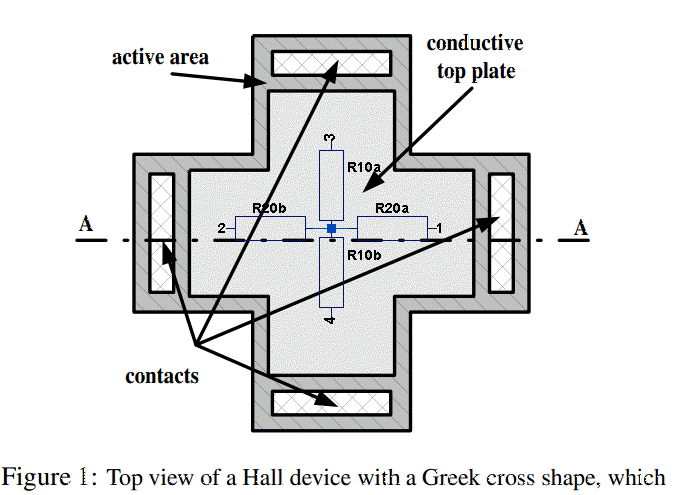

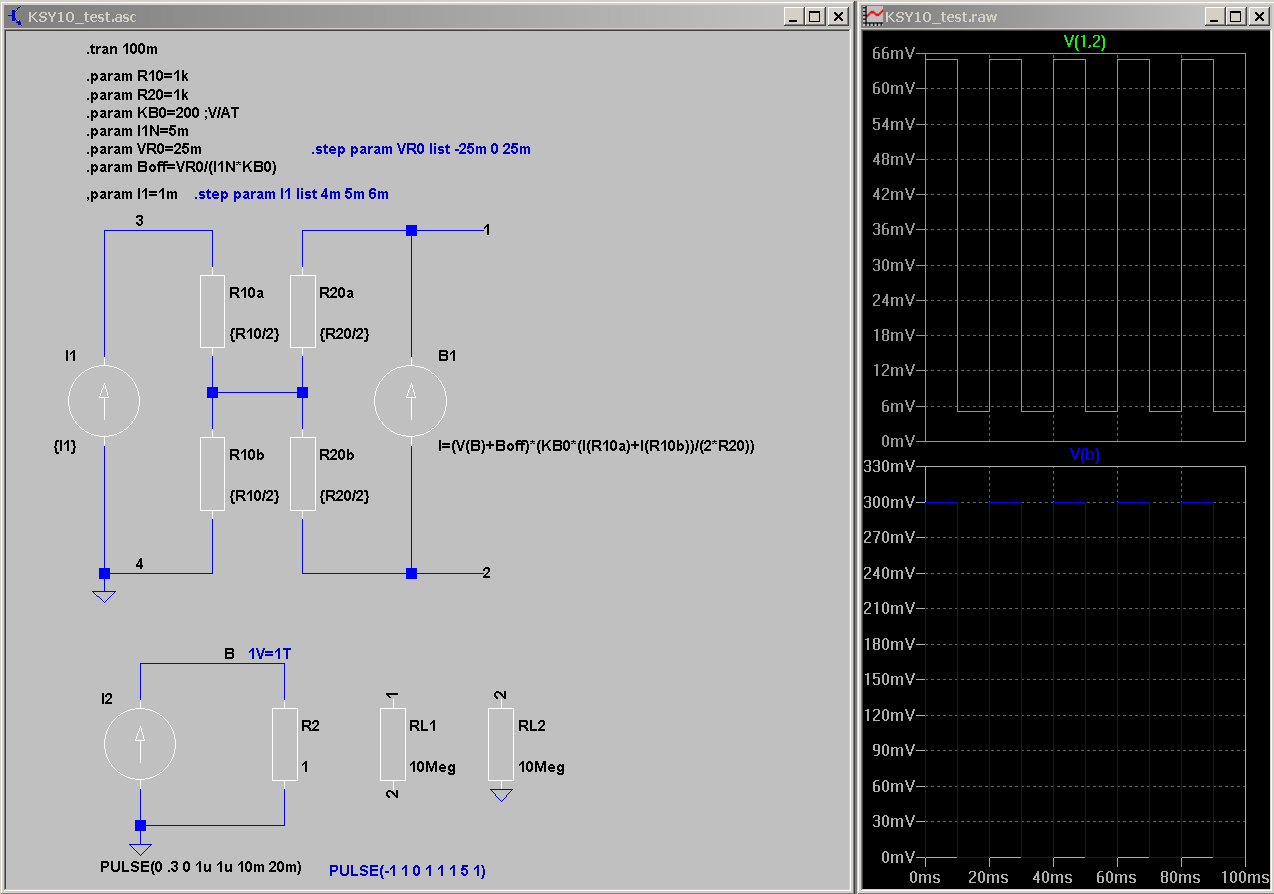

von faktor2 (Gast)
Pablo E. schrieb:
> Kannst du bitte noch deine Gedanken [...]
* Interner Aufbau eines Hall-Sensors. Wenn ein Strom von 3 nach 4
fließt, entsteht in Abhängigkeit vom magnetischen Feld eine Spannung
zwischen 1 und 2. Das Bild habe ich aus
http://publik.tuwien.ac.at/files/pub-et_9659.pdf geklaut und es ist
nicht der KSY10 aber ähnlich.
* Eine Stromquelle parallel zu einem Widerstand ist identisch mit einer
Spannungsquelle mit Serien- bzw. Innenwiderstand.
Bedingt durch diesen Innenwiderstand muß auch die Messung der
Differenzspannung hochohmig erfolgen, da ansonsten Messfehler auftreten.
http://www.hoeben.com/productdata/Offset-compensation.pdf
Der Rest ist einfache Herumrechnerei mit einer Geradengleichung.
Die Ausgangsspannung ist proportional zum Strom I1 und zum Feld B, wobei
der Betrag dieses Feldes durch die Spannung V(B) repräsentiert wird.
I=(V(B)+Boff)*(KB0*(I(R10a)+I(R10b))/(2*R20))
V(B)+Boff  /* Aktuelles Feld + Offset
KB0        /* Proportionaltiätsfaktor aus DB
I(R10a)+I(R10b)/2  /* Mittelwert des Stromes I1
R20       /* zur Umrechnung auf den erforderlichen Strom
Beim Offset dachte ich mir, dass es seltsam wäre, wenn auch ohne I1 eine
Spannung am Ausgang auftreten würde. Die eigentliche Ursache ist ja,
dass die beiden Abgriffe 1 und 2 nicht genau symmetrisch sind.
Daher zuerst mit den Nennwerten auf eine Feldstärke umrechnen und zum
vorgegebenen Feld addieren.
.param Boff=VR0/(I1N*KB0)
