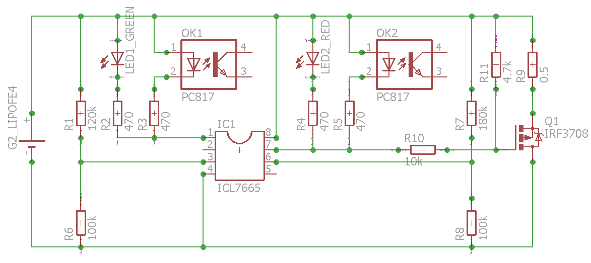

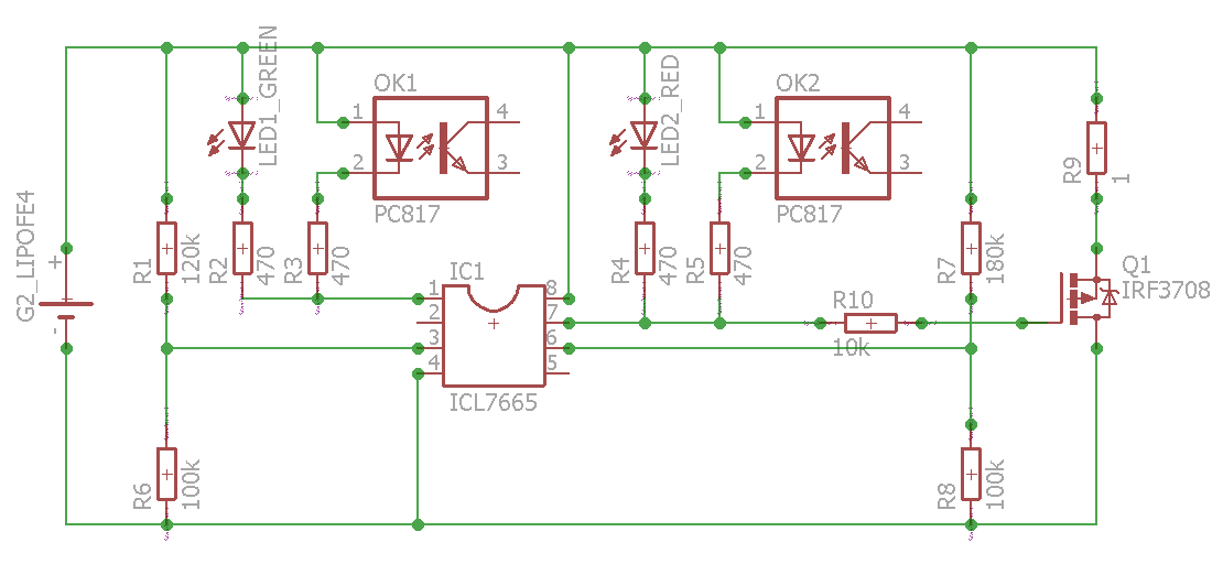

Hallo zusammen
Hintergrund:
Ich möchte mehrere LIPOFE4 Zellen welche in Serie geschaltet sind mit
einem Ladegerät laden.
Dabei verwende ich für jede Zelle ein Balancermodul welches die
Zellenspannung überwacht.
Die Zelle sollten nicht unter 2,8V und nicht über 3,6V betrieben werden.
Funktion:
Bei Zellenspannung unter 2,8V löscht die grüne LED ab und über den
Optokoppler OK1 wird extern ein Summer angesteuert.
Bei Zellenspannung über 3,6V löscht die rote LED ab und über den
Optokoppler OK2 wird dem Ladegerät mitgeteilt, dass
nicht mehr soviel Strom geliefert werden soll.
Gleichzeitig schaltet der Q1 FET durch und sorgt dafür, dass die
Zellenspannung nicht mehr grösser wird.
Soweit funktioniert die Schaltung bis 1A.
Gerne würde ich max 4A auf diese Weise verheizen.
Problem:
Der FET wird viel zu heiss. Wo liegt der Fehler? Habe ich nicht den
richtigen FET? Der sollte doch mehr vertragen?
Habe ich R9 oder R10 falsch gewählt? Oder fehlt noch irgendwo etwas?
Besten Dank für einen Tip
Gast #4349569
- Die überflüssigen Verbindungspunkte wegmachen.
- Für den Mosfet das richtige Symbol verwenden und den richtig herum
einbauen.
- Die Verlustleistung des Mosfet ausrechnen und mit dem Wärmewiderstand
die Temperaturerhöhung berechenen.
- Dem Mosfet einen passenden Kühlkörper spendieren.
Gast #4349607
Ein IRF3708 schaltet zwar ab 2.8V zuverlässig durch (und damit wohl auch
bei 2.5V ausreichend) aber er bekommt bei dir keine 2.8V, deine "pull
ups" sind allesamt mit einer LED in Reihe, ziehen also den Ausgang nicht
näher an VCC als die Diodenrestspannung. Schalte einen echten pull up
parallel.
Dann wird die Spannung am über 1 Ohm belasteten Li-Zelle schnell wieder
fallen, und du bist so dämlich (muss man so sagen) den HYST Anschluss
des 7665 nicht zu benutzen, somit ist deine Hyserese nicht ausreichend
und der MOSFET schaltet ständig aber über 10k zu langsam um.
Gast #4349801
Hallo ArnoR
Habe ich gemacht -> Schaltung funktioniert aber immer noch nicht.
Gast #4349808
Hallo ManWin
Danke für den Tipp. Ja, das war es.
Ich habe den R9 angepasst und R11 als Pullup Widerstand ergänzt.
Jetzt ist es genau so wie ich das will.
Auch ohne Hysterese. Die will ich nicht.
FET bleibt bei 35 Grad und Lastwiderstand wird richtig schön warm

(Firma: Phoenix Contact) #4599338
Interessante Schaltung, die würde ich direkt mal nachbauen.
Mit dieser Schaltung http://www.aero-hg.de/lipobal5z.html hatte ich
nicht so viel Glück. Bei hohem Ladestrom (ab 1A) funktioniert die
Regelung nicht mehr und die Spannung an der Zelle steigt.
Wofür wird R9 benötigt?
Kann Du mal etwas über das verwendete Ladegerät schreiben?
Ich suche noch einen Solarladeregler, der am Ende der Ladung eine
Strombegrenzung vornimmt. Sonst fließen durch den Mosfet bei mir ca. 10
Ampere.
mfg Jens Drescher
(Firma: Phoenix Contact) #4605140
Die Schaltung funktioniert bei mir nicht.
Das Problem ist R11.
Wenn die Überspannung noch nicht erreicht ist, ist ja OUT2/Pin7 auf LOW.
Dann fließt durch R10 und R11 ein Strom. Durch den Spannungsabfall über
R10 wird der Mosfet ständig angesteuert. Er soll aber erst bei erreichen
der Überspannung angesteuert werden!!!
Wenn ich R11 weg lasse scheint es zu funktionieren. Muss noch ein
bisschen testen.
