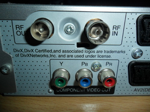

Den alten Videorecorder hab ich schon vor langer Zeit entsorgt. Einen
alten DVD-Recorder hab ich noch hier. Der hat sogar einen RF-Ausgang
(siehe Anhang). Könnte man es mit diesem mal versuchen oder wird da eine
andere Codierung verwendet?
Gast #4350786
Du kannst es probieren.
Du müsstest aber schauen, ob der DVD-Recorder auch einen Modulator hat,
mit dem er das aufgezeichnete Signal auch wieder über die Antennenbuchse
ausgeben kann.
Es kann auch nur der Tuner mit durchgeschleifter Antenne sein.

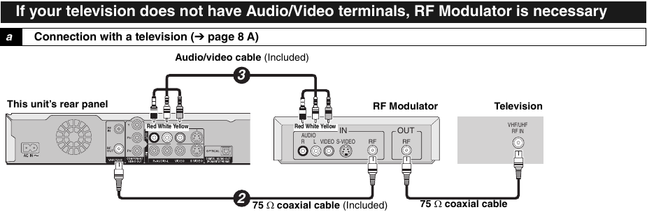

OP #4350831
Scheint so zu sein. Laut Handbuch des DVD-Players ist ein externer
RF-Modulator notwendig.
Wie sieht es eigentlich mit einem externen Digitaltuner aus, so wie sie
bei der Umstellung auf Digital-TV verkauft wurden. Bei den Eltern
zuhause müssten noch einige dieser Kästchen herumstehen. Sollten diese
nicht am Ausgang ein entsprechendes analoges Signal liefern?
