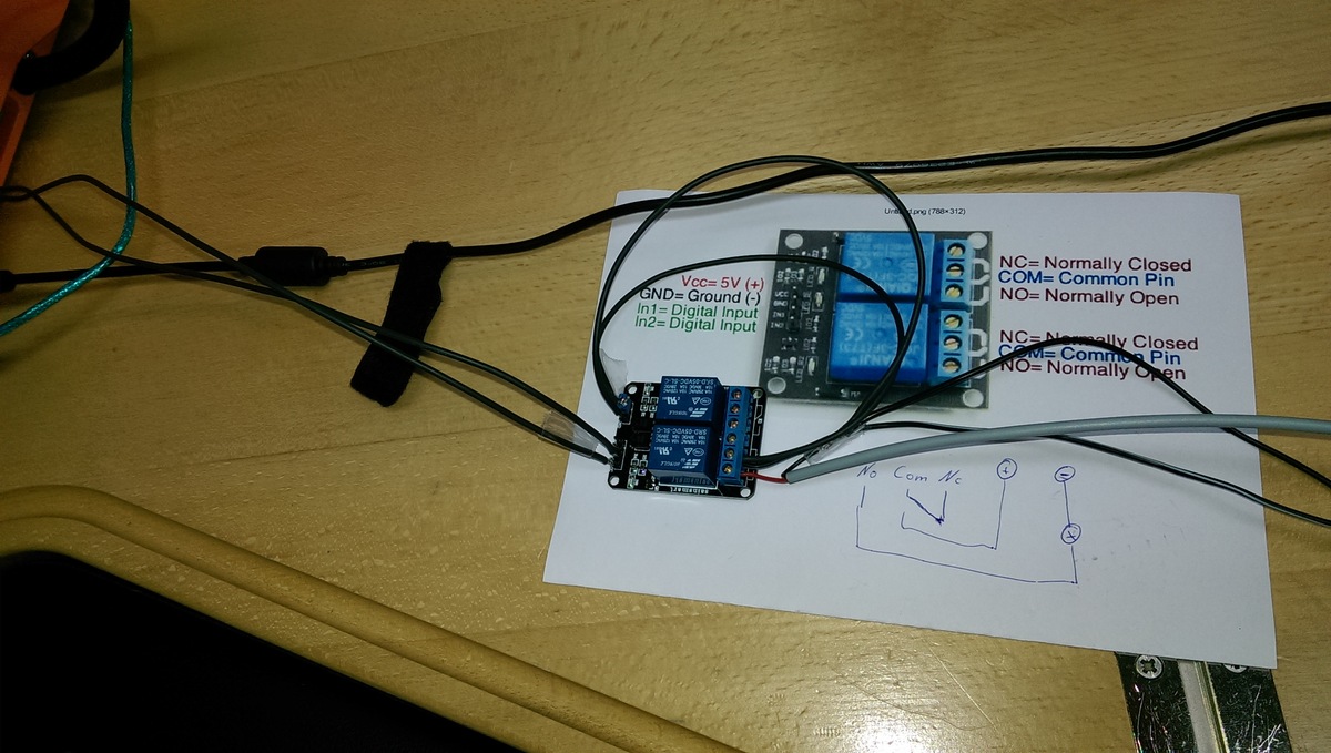

Soo ich habe mal eine relaiskarte bestellt (http://www.amazon.de/Relais-Module-Arduino-Special-Sensor/dp/B00AE1P8KM ) Hoffe mal ihr könnt mir auch mit dem Anschluss helfen. Gegeben sind 5v +/- vom Netzteil , dann das Signal das über zwei Kabel und ground von der cnc Maschine kommt und die zwei Anschlüsse vom Magnet Ventil. Vorhandene Anschlüsse sind jd-vcc und vcc (die mit einem jumper verbunden sind) Vcc Ground Ground In1 In2 Vcc Und auf der anderen Seite insgesamt 6 klemmen von den zwei Relais. MfG Patrick
Hallo, so langsam wird es mir unheimlich. Ich bekomme so langsam Angst um die Maschine bzw. um die Umgebung von dieser. Wir haben eine Maschine, die irgendetwas macht (oder auch nicht), irgend ein Ventil, irgendein Ausgangssignal von einer CNC, irgendwelche Anschlüsse, die irgendwie mit einem Jumper verbunden sind. Und da wären da noch irgendwelche Anschlüsse In1 und In2 usw.. Da steht nirgendwo zu welchen Bauteil welche Anschlüsse gehören ach ich vergaß ja noch die 6 Klemmen auf der anderen Seite des Universums. Was macht das Ventil, schließt oder öffnet es bei Anliegen einer Spannung. Was kommt für ein Signal. Du schreibst jetzt es sind 2 Kabel plus Ground zur Ansteuerung, von der CNC wie ich annehme, bereit stehen. Eventuell also 2 Signale: 1x Auf und 1x Zu. Somit kannst Du die Relais eventuell in die Tonne treten. Vielleicht benötigst Du ja ein bistabiles Relais (Zwei Steuersignale?). Eventuell darf sich ja der Zustand des Ventiles bei Ausfall der Steuerspannung nicht verändern. Auf dem Relaismodul hast Du die Möglichkeit Optokopler und Relais mit einer oder zwei Spannungen zu versorgen. Hat was mit der Belastbarkeit der jeweiligen Quelle zu tun. Google bitte selber mal bemühen. Mal bitte das Datenblatt nebst Erklärung durchlesen und verstehen. Was soll passieren, wenn wo etwas geschieht. Bei welchem Signal an welcher Stelle soll das Ventil was machen (auf/Zu). Ich habe meine Glaskugel jetzt weggelegt. Die ist nämlich blind geworden wegen zu wenig Input. Ich hoffe nur mit der Apparatur kann man Niemanden gefährden. Bei so wenig Grundlagenwissen sollte man es lassen zu versuchen eine CNC-Maschine zu betreiben. Am besten noch ein bisschen mit der Netzspannung herumfummeln und dann ist die Welt in Ordnung. Gruß Martin
Vielen dank für die Hilfe. Ihr könnt die Glaskugeln wegpacken es funktioniert alles wie erwartet!! Ich bearbeite das Bild nochmal mit einer Beschreibung der einzelnen Kabel und lade es die Tage hoch Mfg Patrick
