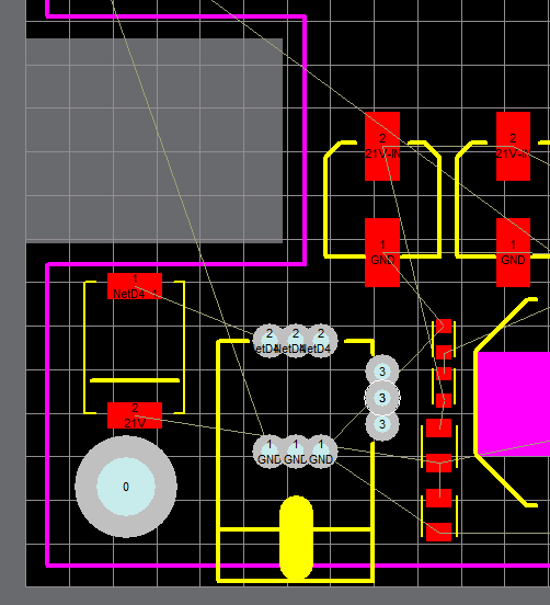

Servus allerseits
Pads für Buchsen wie im Anhang erstelle ich, indem ich jeweils 3 pads
nebeneinader plaziere und diese 3 dann jeweils mit der Fraese
miteinander verbinde.
Für Einzelstücke aus China vermutlich nicht das Verkehrteste.
Nun habe ich eine etwas grössere Stückzahl, bei der ich so nicht
vorgehen möchte. Nur weiss ich nicht, wie man sowas mit Altium (Design
Explorer 2002) macht.
Waere schön, wenn mir das jemand erklaeren könnte.
MfG aus Istanbul

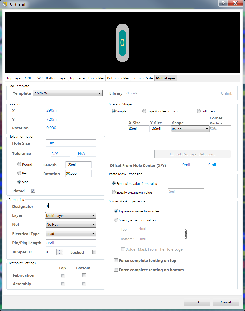

Gast #4350536
Laut google hat Altium im Jahre 2006 eine Pressemitteilung raus gegeben,
dass sie auch Langlöcher unterstützen.
Was mir einfällt:
- Kannst du über den Milling-Layer die Ausfräsung definieren und das
einfach in die Gerber-File für Slot-Holes umbenennen (sofern du keine
weiteren hast).
- Auf einem Layer eine Leiterbahn (abgerundete Enden) zeichnen und diese
in die Gerber File für die Bohrungen etc übernehmen. Das könnte ein
Skript erledigen.
- Mit z.B. gerbv oder ähnliche Gerber-Tools kannst du es nachträglich
bearbeiten, sofern du es nicht dauernd ändern musst, sollte sich der
Aufwand in grenzen halten.
- Wenn du die Gerber-Dateien nicht direkt anfassen willst, kannst du
auch z.B. mit eagle dein Langloch erstellen und die Gerber-Files mergen.
Ist halt bzgl. Offset problematisch, aber ebenfalls einfach zu lösen.

OP #4350680
Mit dem Layout hatte ich erst angefangen, weshalb alles noch nicht auf
seinem Platz ist.
Wo die Buchse z.Zt. steht:
Der mittlere Pad 2 steht auf
x: 620mil
y: 566mil
Der mittlere Pad 1 steht auf
x: 620mil
y: 310mil
Der mittlere Pad 3 steht auf
x: 820mil
y: 435
Edit: Ausschnitt hinzugefügt

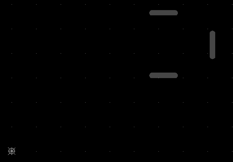

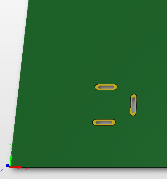

Gast #4350702
Ich hab mal schnell die Gerber-Dateien für die Langlöcher erstellt.
GerbV hat da ab und zu Probleme. In Altium sehen die so aus, wie sie
sollen. Schau mal, wenn du die Datei: "PCB1_PTH_Drill.gbr" zu deinen
Gerber-Dateien hinzufügst, sollte es passen.
Wenn es laut Gerber-Viewer passt, musst du es nur noch mit dem
Hersteller (bei wem eigentlich?) abklären.

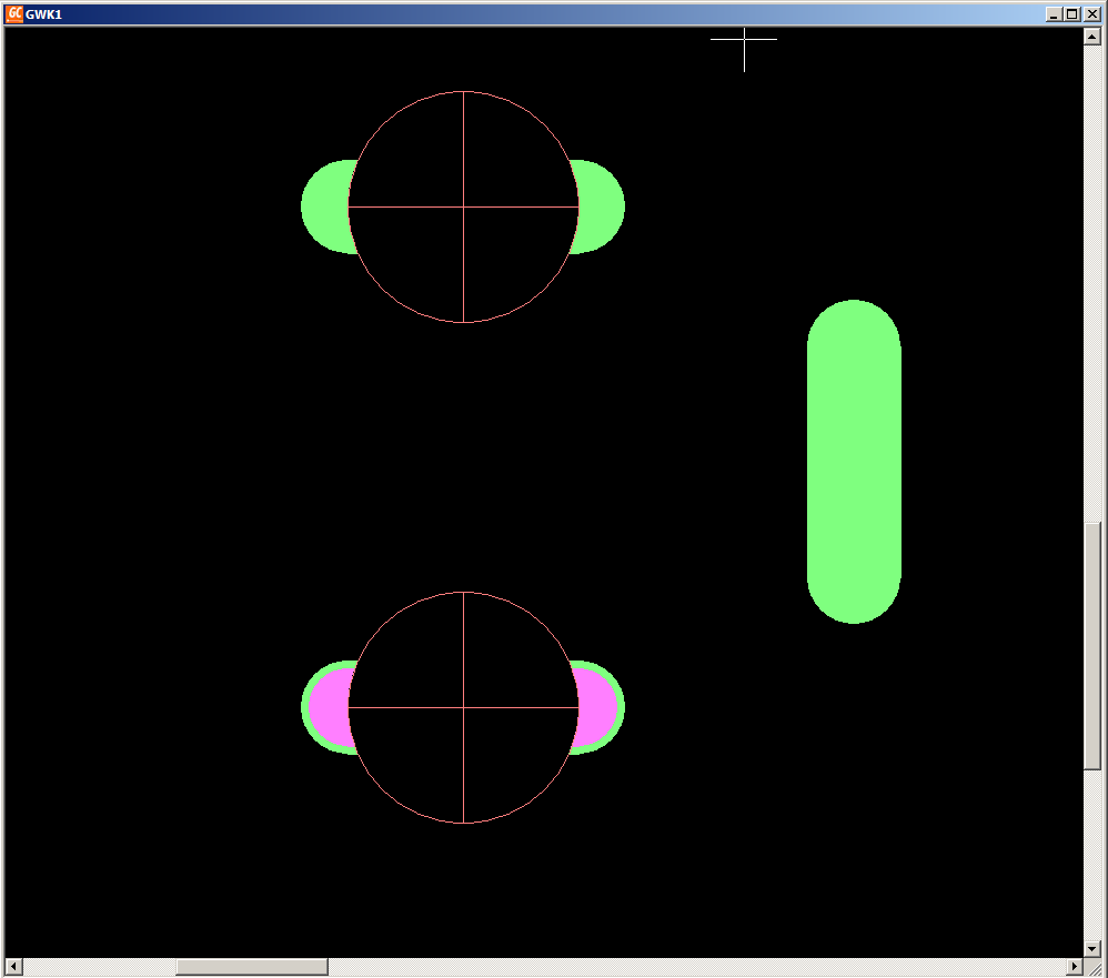

OP #4350721
Wie bereits erwaehnt habe ich noch keine Gerber-Dateien, da ich noch am
Anfang des Layouts stehe.
Ich habe aber versucht Deine Dateien mit gc-preview mir anzuschauen.
Erhielt aber ein Stakato von Fehlermeldungen.
Und schlussendlich bekam ich obiges Bild.
Gast #4350738
Es kann sein, dass das Gerber-Programm eine Anweisung nicht kennt. GerbV
meckert bei mir auch, Würth hatte aber alles so gemacht, wie gewollt.
(Haben auch den Standard vorgegeben, den ich ausgewählt hab).
In Altium direkt sieht es bei mir so aus. GerbV zeigt es auch an und die
CNC-Anweisungen kommen auch hin. Bau erstmal dein Layout fertig und
schau, ob die Layer Deckungsgleich sind.
Dann kann ich auch nochmal ne andere Version erstellen, mit anderen
Gerber-Optionen. Oder du erzeugst dir den Layer per eagle/kicad.
