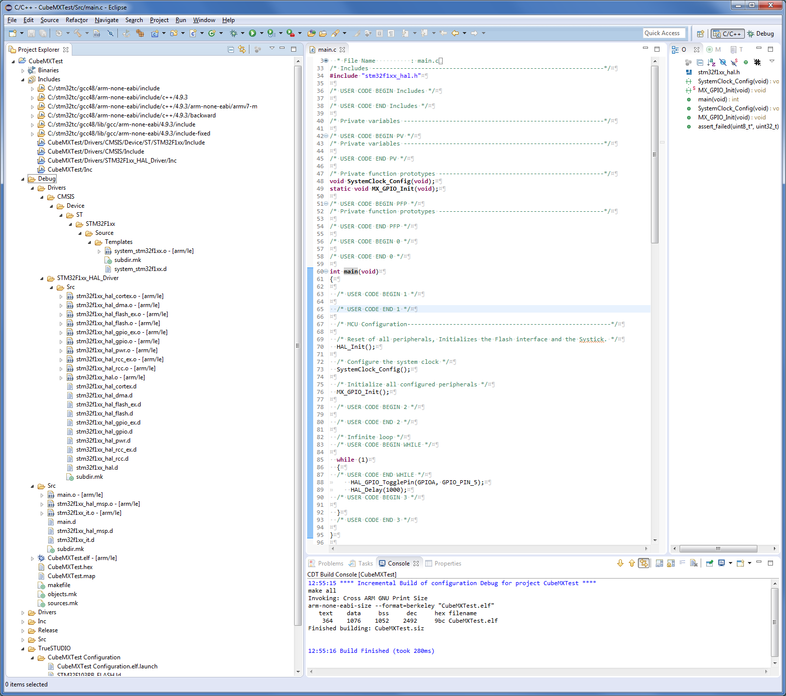

Compilieren hat funktioniert (siehe eclipse_main.png).

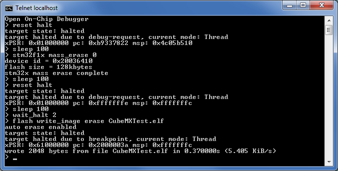

Dann habe ich mit OpenOCD 'per Hand' in der DOS-Box die *.elf-Datei auf
das Nucleo-Board geflasht. (siehe openOCD_DOS.png).
Leider blinkt die LED nicht. :-(
Wie kann ich jetzt den Fehler eingrenzen?

Warum von der Konsole?
Probiere mal:
run
oder
continue
von T.Baumbach (Gast)

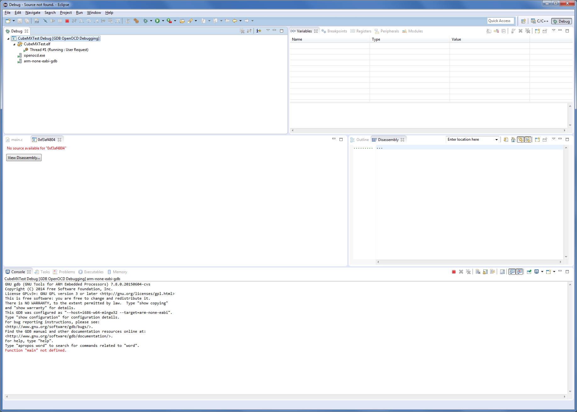

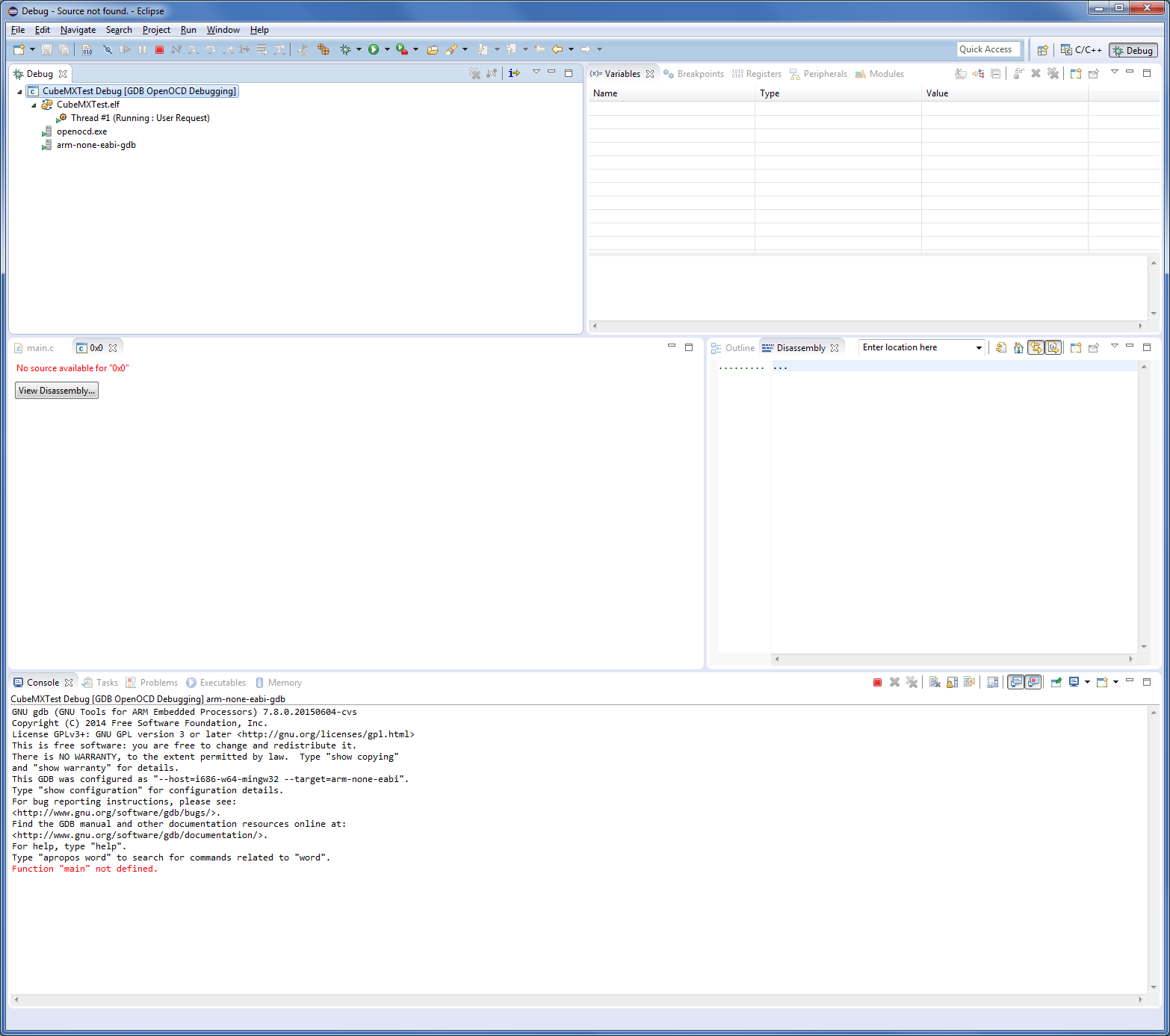

Ich habe es auch mal aus Eclipse probiert da blinkt auch nichts.
Dann wollte ich den OpenOCD-Debugger aus Eclipse heraus nutzen um dem
Problem näher zu kommen, der sagt mir aber immer:
>Function "main" not defined
(siehe main_not_defined.png)
Und ich weiß leider nicht wie ich dieses 'main not defined'-Problem
beheben soll :-(

keine Ahnung warum die Meldung erschienen ist, habe es nochmal gemacht,
und da kam diese Meldung nicht mehr.
Im Debug-Fenster erscheint immer:
>No source available for "0xf3af4804"
Hier nochmal der OpenOCD Output auf der Eclipse-Console:
außerdem sehe ich, wenn ich CubeMXtest Debug anklicke unten:
>Function "main" not defined.
(siehe Screenshot)

Wäre nicht das erste mal dass der Debugger das Programm zwar richtig
startet (sieht so aus in dem Screenshot), es aber vor der main() im
Reset_Handler schon abstürzt und der Debugger dann nichts sinnvolles
mehr anzeigt.

> .elf-Datei habe ich nun angehängt.
Die .elf Datei ist quasi leer, enthält weder ISR-Vektor noch
Startup-Code noch main()-Funktion. Kein Wunder dass der Controller
sofort abstürzt beim ausführen. Du hast vermutlich vergessen, die
startup_XXX.S mit zu kompilieren. Sie muss .S und nicht .s heißen damit
eclipse sie erkennt.

von Programmierer (Gast)
T.Baumbach schrieb:
> Und woher bekomme ich das Build-Log um es hier zu posten?
In deinem allerersten Screenshot sieht man den Build log unten im
Fenster. Da wo "Incremental Build of..." steht. Leider ist er nicht
vollständig, weil du vorher schon mal kompiliert hattest. Klicke mit der
rechten Maustaste auf das Projekt links und dann auf "Clean Project",
und kompiliere erneut (Hammer-Symbol), und dann erscheint der komplette
Build-Log in eben diesem Fenster.
