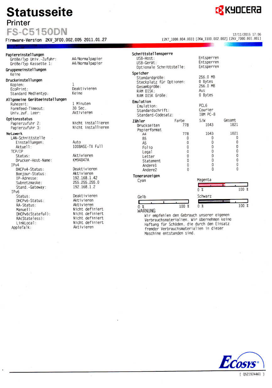

Toll, dachte ich erst, doch nun fehlt grün beim Drucken. Beim Aufwärmen
kam auch irgendwann der Text "Fremdtoner" Ich habe mal ne Statusseite
gedruckt. Bild qualität ist lausig, aber es langt.
Hab ich mir den Drucker durch Fremdtoner versaut?
Hat die Fehlermeldung überhaupt was mit Fremdtoner zu tun?

... wahrscheinlich ja. Schwarzer Toner ist noch harmlos, bei Farbe muß
die Zusammensetzung und der Schmelzpunkt genauer stimmen sowie der
eventuell vorhandene Chip. Deshalb lohnt es sich die Bewertungen dieser
Ersatzprodukte genauer zu lesen. Man könnte im heutigen Fall alten
grünen Toner nochmals schütteln und testen ob noch ein paar gute Seiten
damit herauskommen. Beitrag "Farblaser Kyo FS-C5020N ohne Cyan-Toner?"
