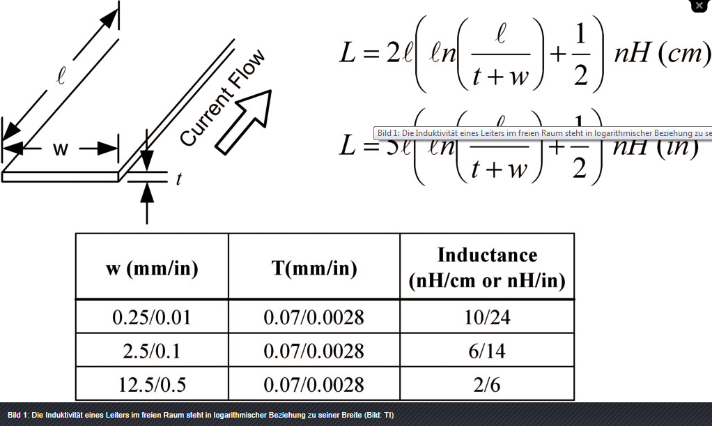

nach der Suche hier im Forum und nach dem Lesen des Artikels
"Leiterbahnbreite" brauche ich trotzdem euren Tipp.
Wie breit soll ich die Leiterbahn machen für die Spannungsversorung (5V,
max. 1A). Wegen den niedrigen Induktivitäten dachte ich an möglichst
dicke... Aber ist das wiklich nötig?
Gast #4351813
Hi, das hängt von deiner Kupferdicke, deinem gewünschtem
Temperaturanstieg der Leiterbahn zusammen. Die (min.) Leiterbahnbreite
bei deiner gegebenen Delta-T kannst du dir errechnen/ errechnen lassen:
http://www.leiton.de/leiton-tools-leiterbahnerwaermung.html
Beispiel:
1 Layer 35um Kupfer bei 10K Erwärmung würde eine Breite von 0,5mm
ausreichen.
Die dazugehörige Induktivität der Leiterbahn kannst du dir bestimmt
errechnen.

Waldemar schrieb:
> Quelle:
> http://www.elektronikpraxis.vogel.de/design-tipps/power/articles/403021/
Der Beitrag ist an sich nicht schlecht. Aber zumindest den Hinweis, dass
mit geringeren Abständen die Leitungskapazität steigt, hätte man noch
geben dürfen.
Nicht falsch verstehen, hier überwiegt zunächst der positive Effekt der
geringeren Induktivität.
Bei hinreichend schnellen Schaltungen freuen wir uns sogar über den
Plattenkondensator, den die Versorgungs-/GND-Lagen zueinander bilden.
