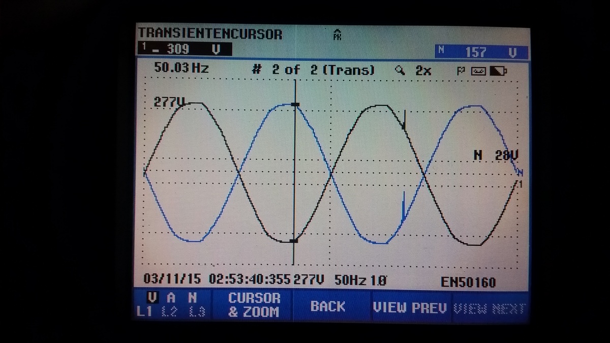

Ein klassischer Elkako hingegen mit Relaisspule kann bei loslassen des
Tasters durchaus eine Spannungsspitze erzeugen.
Das kann durchaus die Ursache für den gestörten uC in Nähe der
Tasterleitung sein. Zum Ableben der LED-Lampe reicht es eher nicht, da
ist ein Wärmestau wahrscheinlicher.

Soso, Humbug???
deine Erklärung ist mir eigentlich ziemlich egal, mein Netzanalysator
und die S&D Abteilung von DIAL sagen da was andres.
Das Bild habe ich aufgenommen, beim Schalten einer 3 Fach LED Lampe.
gemssen wurde in 5m Leitung entfernung an einer TV-Steckdose.
Der TV Flackerte öfters beim Schalten diesen Lampe. Nach wechsel der LED
Leuchtmittel gegen welche mit geringerer C-Last waren die Transienten
Spannungen weg....
