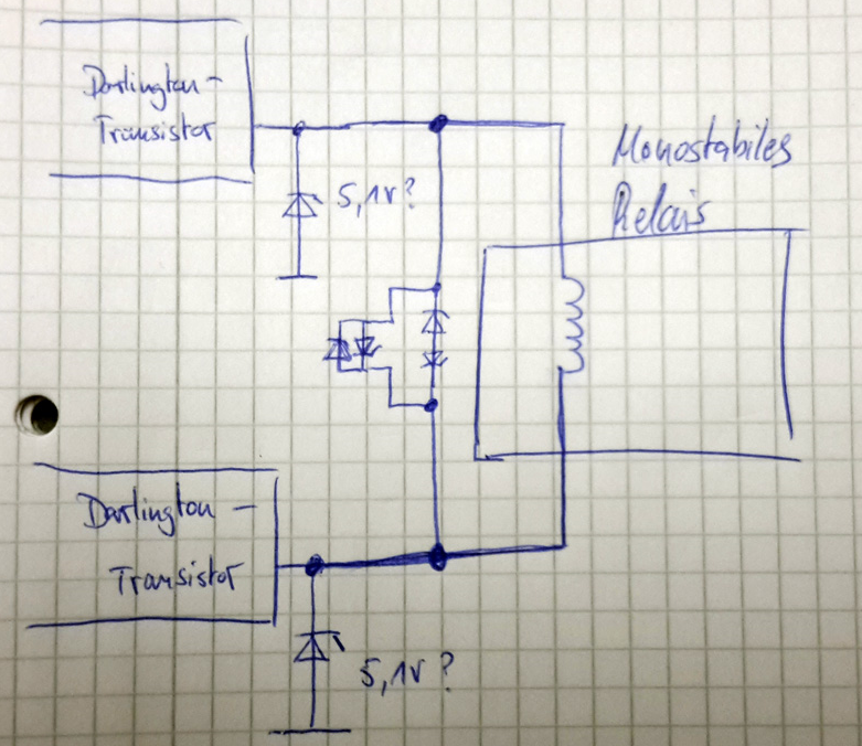

ich möchte monostabile Relais (100 mW, 5 V, einspulig) ansteuern. Dazu
habe ich jeweils zwei digitale Ausgänge zur Verfügung, die auch genügend
Strom liefern können (z.B. Darlington). Nun bin ich mir unsicher, wie
ich die Ausgänge der I/O's bzw. der Transistoren schützen soll. Für den
"einfachen" Fall, bei dem die Relaisspule auf einer Seite direkt mit
Ground verbunden ist, steht ja sogar bei Wikipedia, wie man das macht.
Aber in diesem "bipolaren" Fall bin ich mir nun unsicher. Ich habe mal
eine kleine Skizze angehängt mit verschiedenen Möglichkeiten, die mir so
in den Sinn gekommen sind:
1) Ausgänge der Transistoren jeweils mit einer Zener-Diode gegen Masse
schützen
2) Zwei Zener-Dioden anti-parallel, parallel zur Spule
3) Zwei Zener-Dioden anti-seriell, parallel zur Spule
Wie macht es der Profi? :)
Danke für Eure Ideen!
Eine Z-Diode ist immer noch eine Diode, weshalb bei deiner
Antiparallelschaltung das Relais nicht reagieren wird, aber möglichweise
einer der Transistoren oder eine der Dioden den Deckel aufmachen wird
und magischen Rauch entweichen lässt.

... bzw. ich habe nochmal nachgedacht. Im Prinzip müsste doch die Summe
aus Zenerspannung 1 + Durchlassspannung 2 (und umgekehrt) etwa 5 V
ergeben. Sprich ich sollte eine Zehnerdiode mit z.b. UZ = 4,3 V und UD =
0,7 V nehmen, oder nicht? Dann würden doch in beide Richtungen
Spannungen > 5 V begrenzt werden?

Die Transistore gehen doch nicht gleich hopps,
wenn sie etwas mehr Spannung bekommen.
Die Version mit je einer Diode am Kollektor
dürfte genau so funktionieren.
Bau es doch einfach mal auf
und schau es mit einem Oszi an.
Dann lernst Du es.
Deine Transistorschaltung ist quatsch. Du willst damit abwechselnd das
eine oder andere Ende der Spule auf GND legen. Und wo kommt dann die
Spannung her? Sicher nicht aus der Luft.
Das Relais benötigt 100mW also 20mA. Das schaffen viele IC's, zum
Beispiel die ganze Logikgatter der 74HC Serie und auch die Ausgänge von
AVR Mikrocontrollern.
VCC     o---|<|---+             +---|>|---o VCC
                  |   Spule     |
Port B0 o---------+---XXXXXX----+---------o Port B1
GND     o---|>|---+             +---|<|---o GND
Die Ausgänge des IC schützt du mit Dioden für Über und Unterspannung.
Die induzierte Energie aus der Relaispule wird an die
Abblock-kondensatoren der Stromversorgung abgeleitet.

Wenn schon Z-Dioden, dann würde ich nicht welche mit 5,1V nehmen,
sondern welche, die knapp unterhalb der maximalen Kollektor-Emitter
Spannung liegen.

Wofür muss ein monostabiles Relais mal so herum und mal andersherum
Strom bekommen?? Ein monostabiles Relais zieht an, wenn Strom durch die
Spule fließt - egal, in welche Richtung - und fällt an, wenn kein Strom
fließt.
