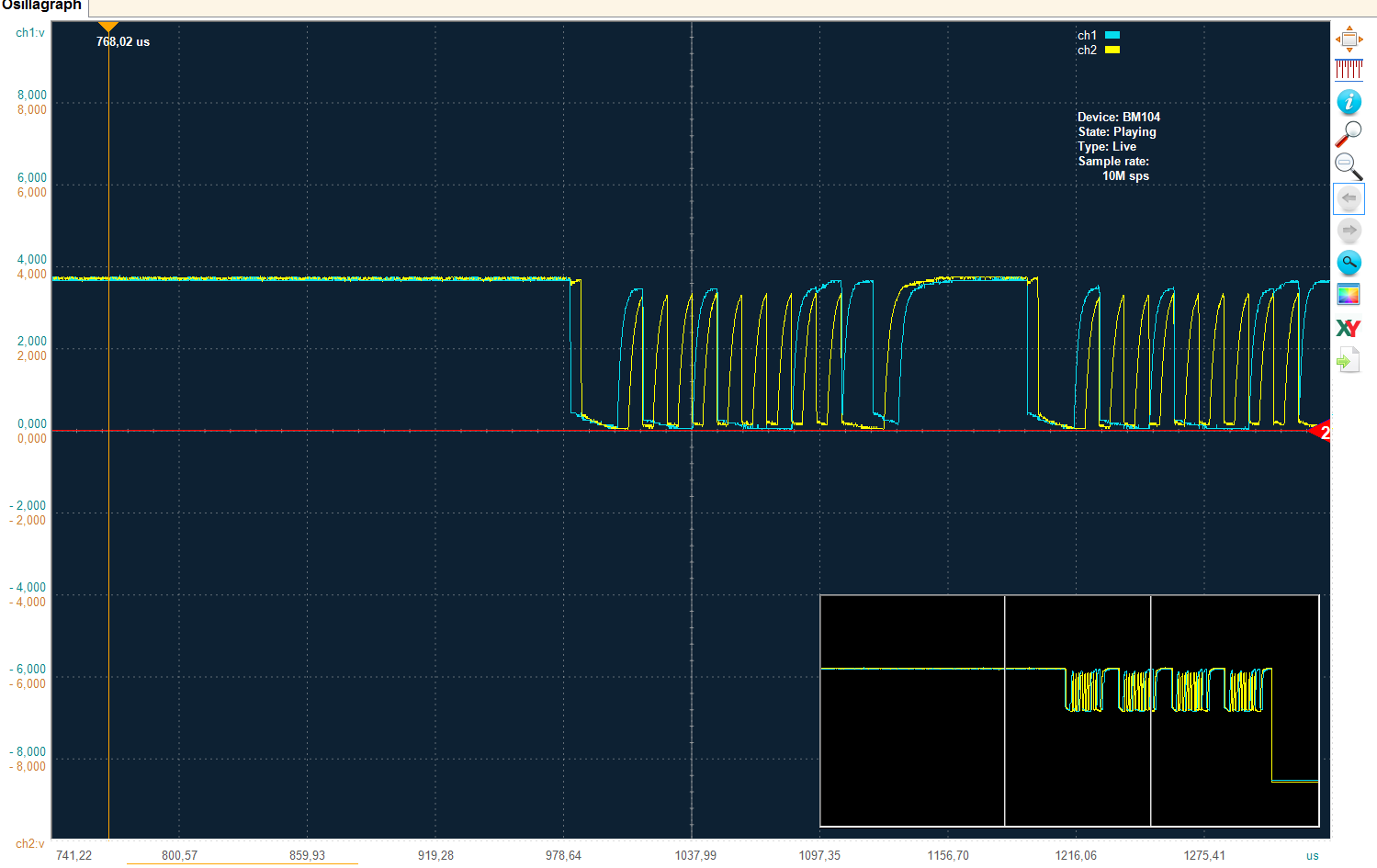

ich versuche gerade verzweifelt, einen AT30TSE Tempsensor mit meinem
Pic16F1718 zum laufen zu kriegen.
VCC = 3,3V
SCL, SDA haben 10k Pull Ups, A0..A2 an GND. sonst alles wie gehabt.
Verkabelung sollte passen. Anbei mein Oszibild, eigentlich sollte passen
was der PIC sendet (Adresse 1001000, dann 0 für Read comment). Doch ein
ACK kommt nicht vom AT30TSE.
Wo könnte ich weitersuchen?
Grüße, Hansdampf

Ich interpretiere mal das Oszibild:
mMn sehe ich "100100011" als Bitfolge -
also die Adresse "1001000" (= Hex 48 oder Hex 90; je nach Datenblatt),
das Schreib-/Lesebit steht auf 1, das heißt Lesezugriff,
und das letzte Bit ist auch 1, das hiese NAK.
Entweder passt die Startbedingung nicht (sieht aber gut aus), oder der
AT30 fühlt sich mit der Adressierung nicht angesprochen.
In solchen Fällen probiere ich meist den gesamten Adressbereich
(0..0x7f) durch, ob irgendwo eine Reaktion erfolgt.
Ahoi, Martin

hallo, 4,7k haben auch nix geholfen. Adressbereich probiere ich gleich
durch, aber die Drei pins liegen definitiv auf Masse.
Habe das Bild wie du interpretiert, sollte also passen. Bin echt
ratlos...

Vorsichtshalber solltest du auch die banalen Fehler ausschließen:
SDA/SCL vertauscht? Sonstige Anschlußprobleme?
Evtl. mal einen Kommunikations-Reset laut Datenblatt durchführen?

Viel banaler: Hatte das falsche Datenblatt, Adresse ist nicht 1001xxx
sondern 0011xxx - so viel können zwei Buchstaben auf dem Chip
ausmachen...
DANKE!
